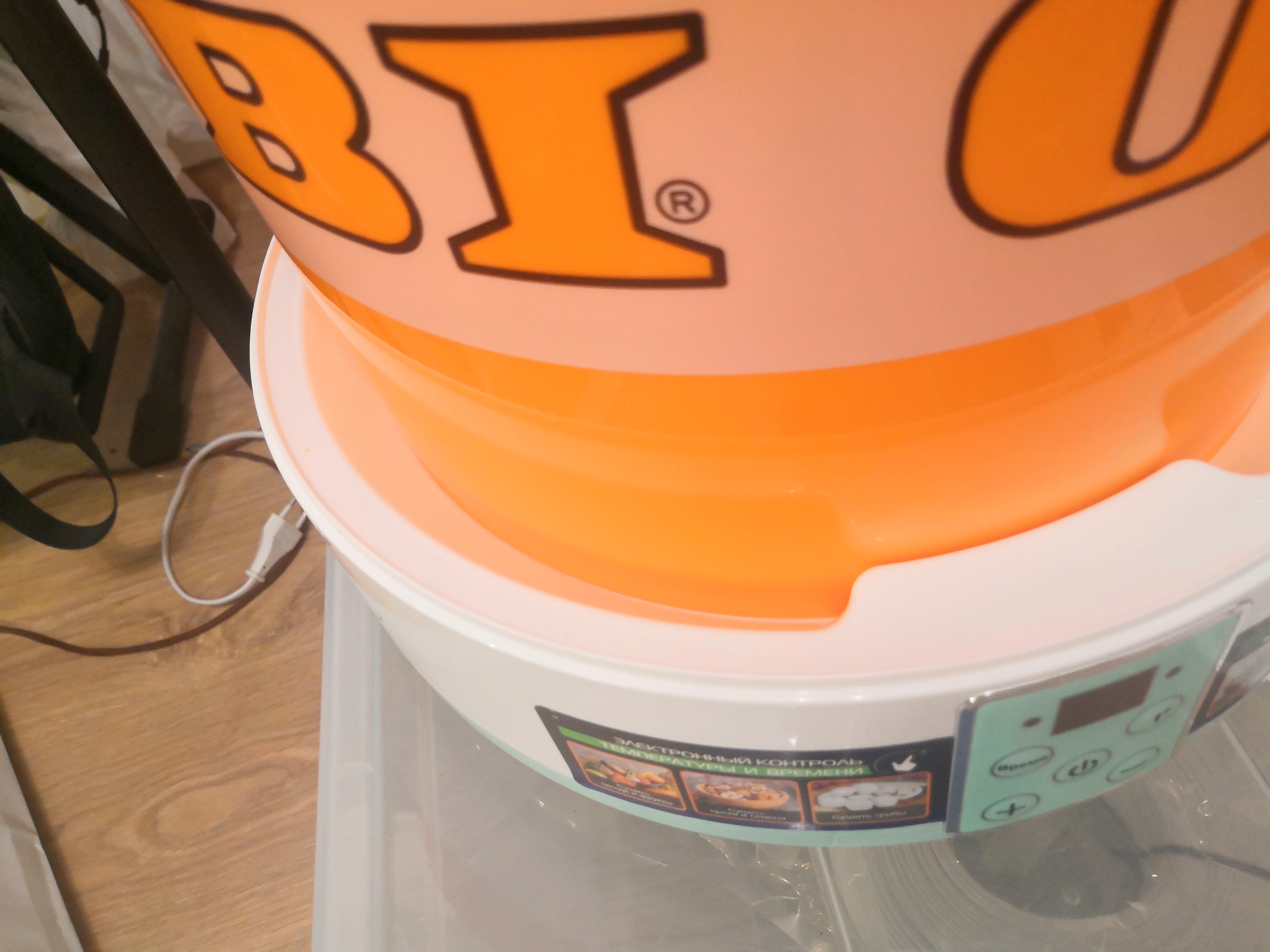

Всех приветствую! Занимаюсь печатью ровно 1 год. Приобрел себе ender3. Уже напечатал и установил несколько апгрейдов, чтобы печать была получше. В целом очень доволен тем что принтер есть и печатает хорошо! Филамент попался мне набравший в себя влагу, раньше сушил его на столе принтера в термобоксе, но все время переживал по этому поводу, да и неудобно, когда сушу, то печатать не могу.
Ну и решился я все таки взять сушилку овощей для этих делов. В гугле уже изобрели сушилки филамента, но там цена космос, а начинка абсолютна идентична той что в сушилке овощей. Просто добавили дизайн и более удобную форму. Мощность таких сушилок именно филамента вроде 250Вт. Такая же как и в самой дешевой сушилке овощей.
Выбор пал на MARTA-1954, там мощность 700Вт (это не значит что я сплавлю филамент, это значит я смогу сделать большую сушилку и сушить смогу сразу несколько катушек). Электронное управление позволяет настроить точно время и температуру. Я уже заказал на али цифровой термометр и гигрометр(показывает влажность). Буду внедрять для более точных показаний.
Родные секции решил не кромсать, буду вялить мясо и все остальное, если запаха пластика не будет. Убрал родные секции в коробку. В магазине ОБИ нашел 2 пластиковых ведра. Если нет таких, то они очень похожи на ведра из-под краски. Брал их в отделе с красками.
Крышки видно как порезал и насверлил отверстий. Дно ведерок тоже вырезал, но по разному. Первое полностью, второе - оставил примерно 1см, чтобы устойчивость была и ребро жесткости.
Собираем в такой последовательности
1. Внизу ведро с неполностью вырезанным дном (1см кантик)
2. Потом крышка-ободок (нужна чтобы второе ведро плотно встало и не провалилось глубоко в первое)
3. Второе ведро с полностью вырезанным дном.
4. Крышка с отверстиями под вентиляцию.
Получается все так. По фото все понятно. Я поставил 4 катушки
Надеваем ведерки)))
Можно еще катушку положить. Всего на 5 катушек получилось. Вполне хорошо. 700Вт мощи хватит все просушить.
Да, кстати ведро встает в нишу сушилки очень четко. Дно совпало по размерам.
Все готово, теперь настраиваем и сушим!))
