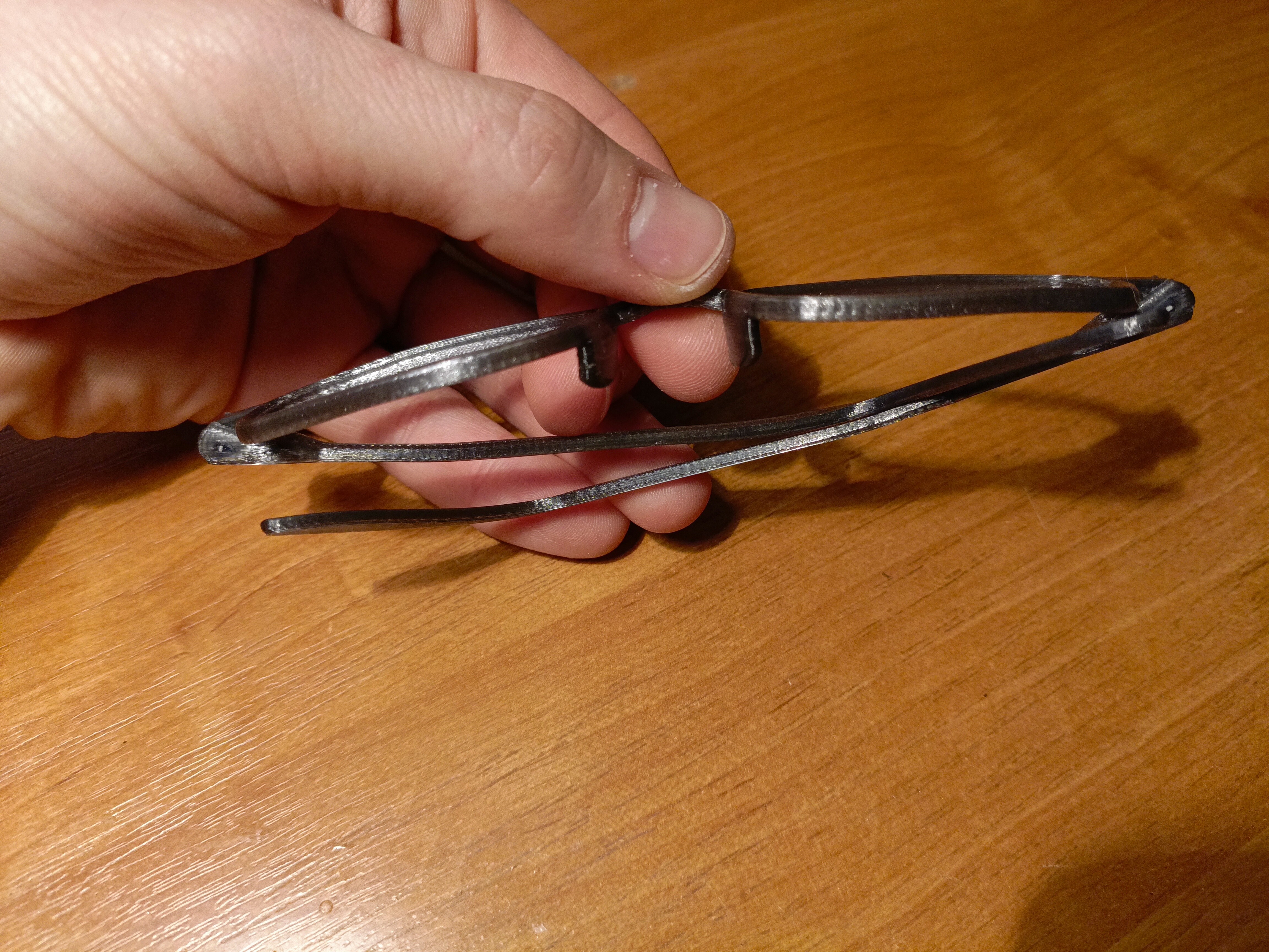

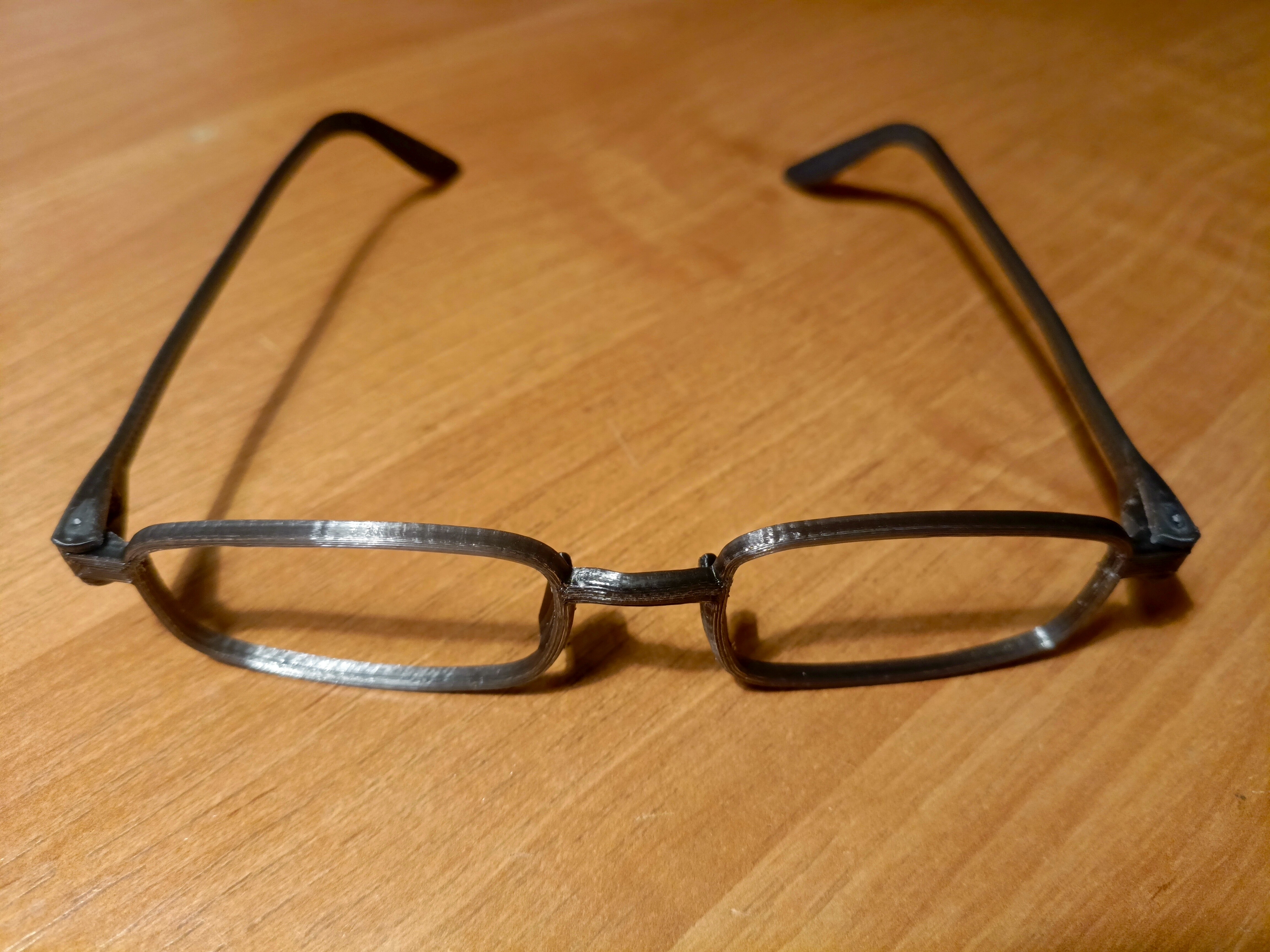

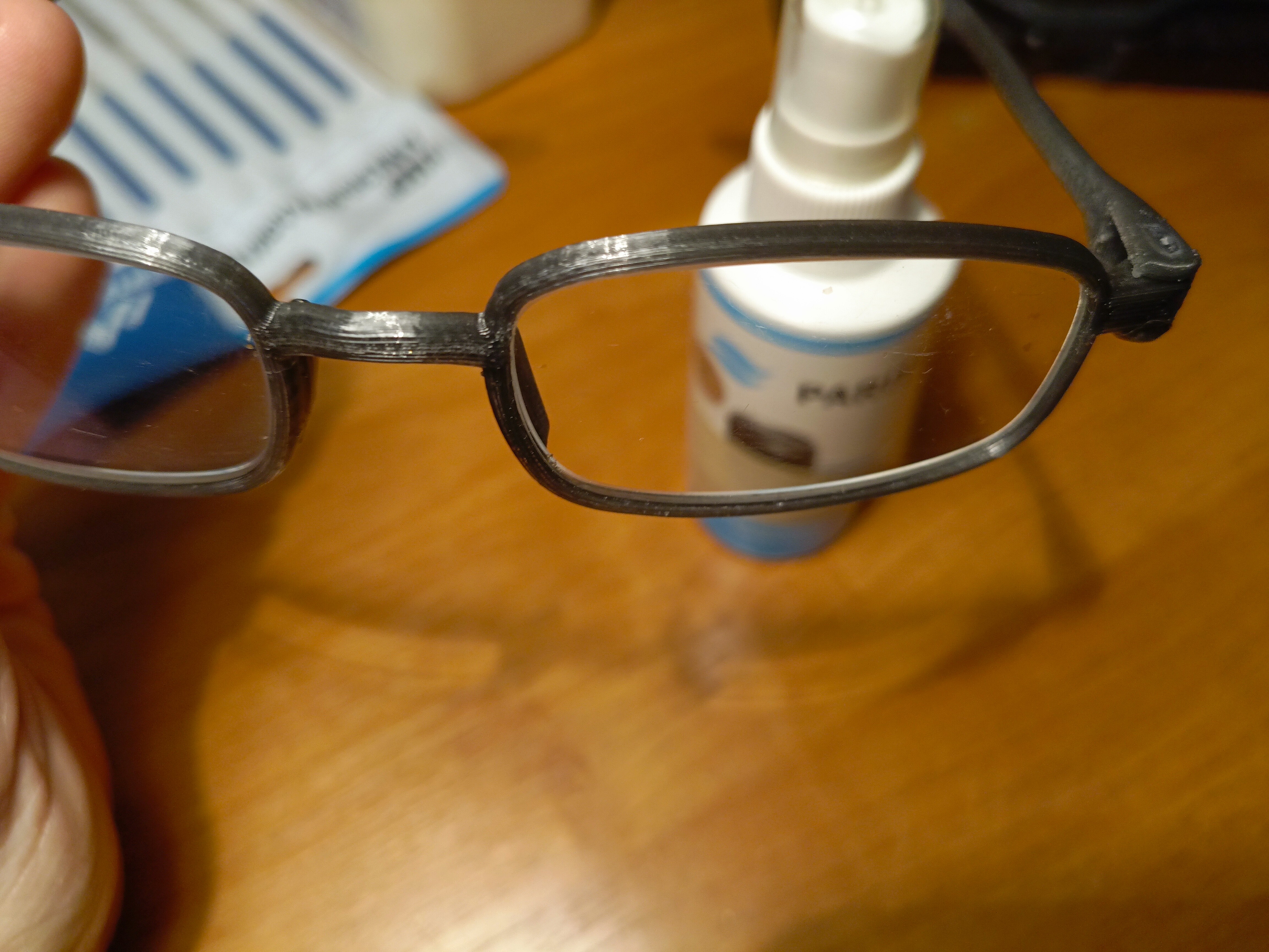

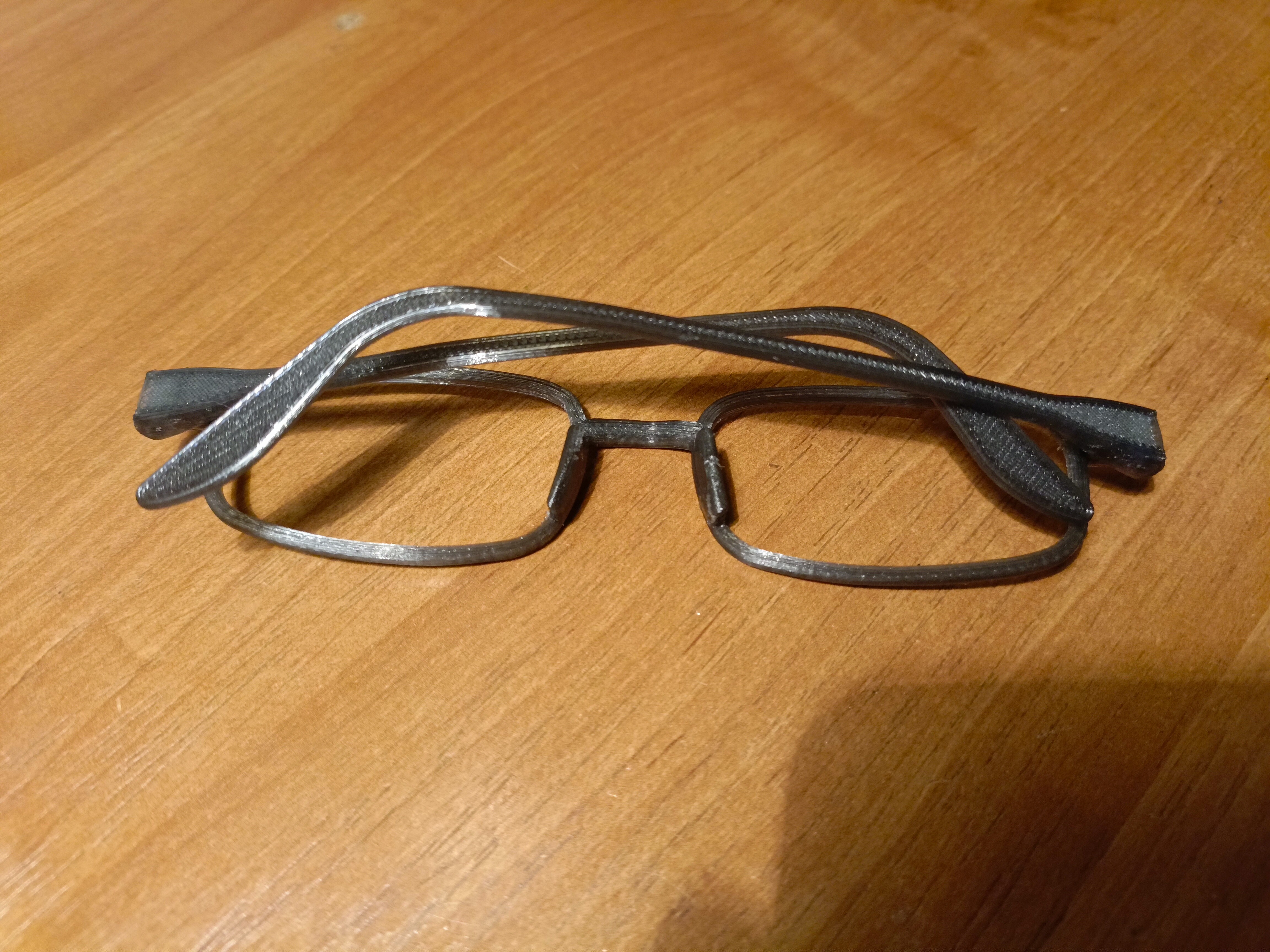

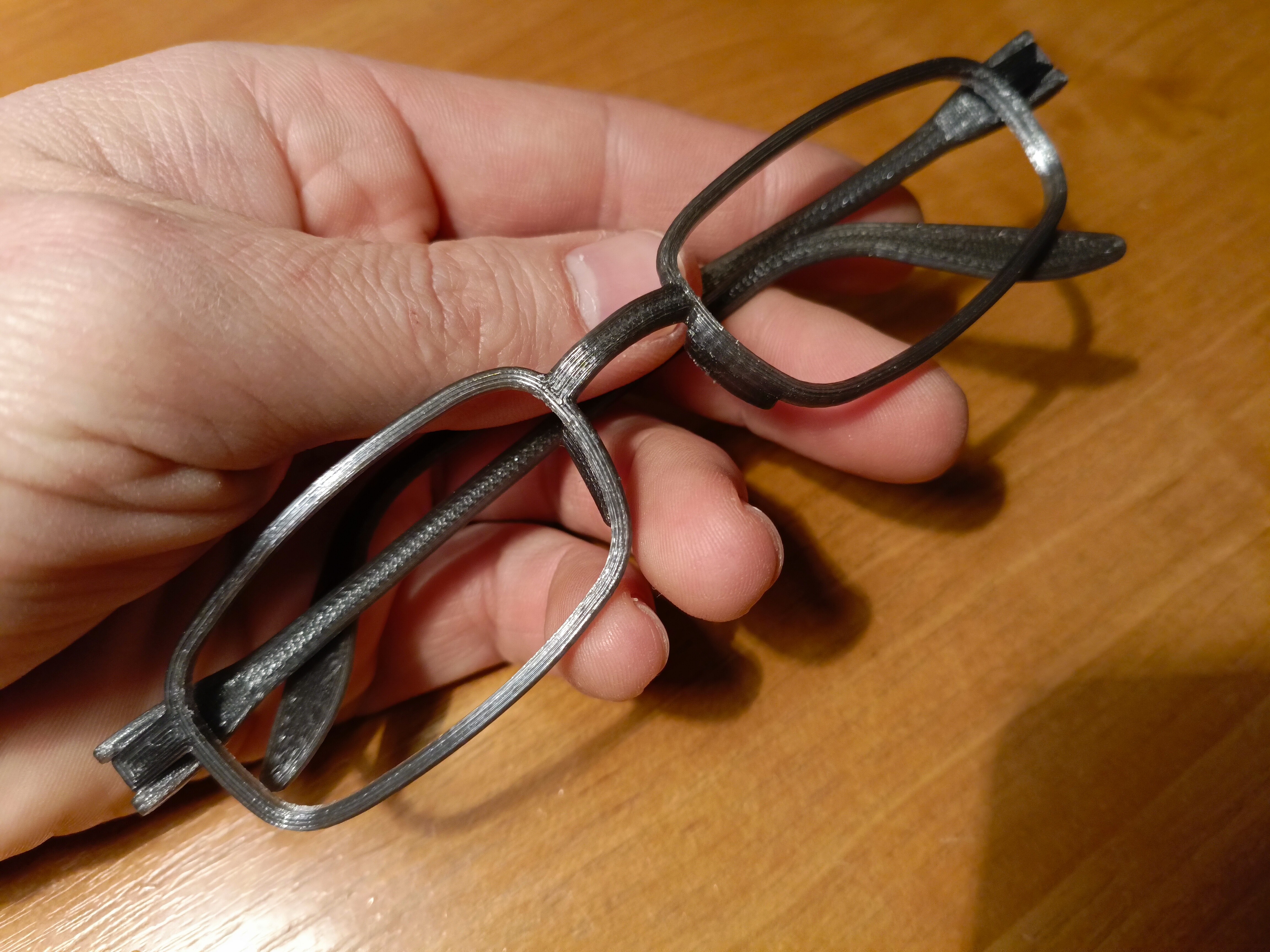

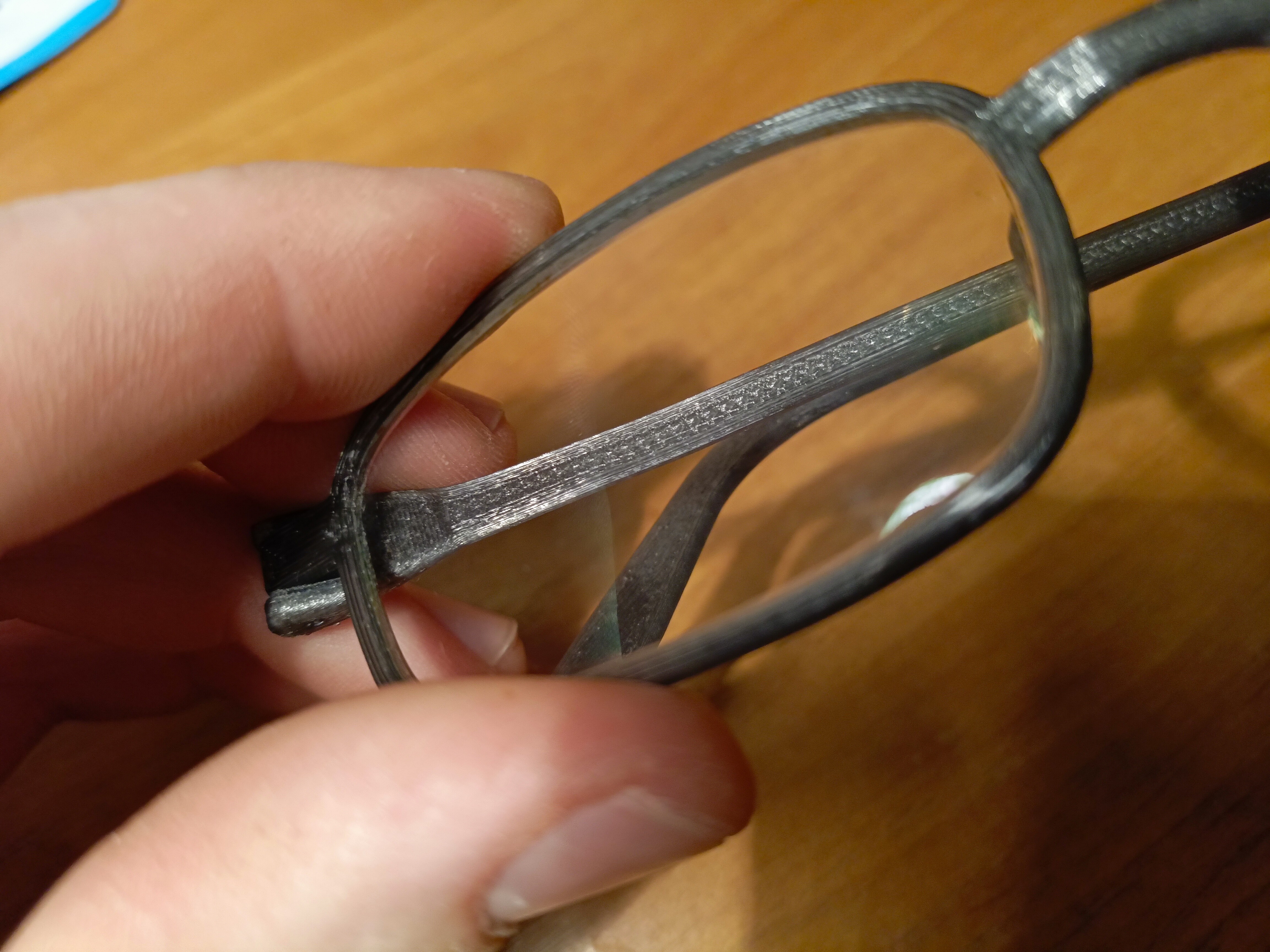

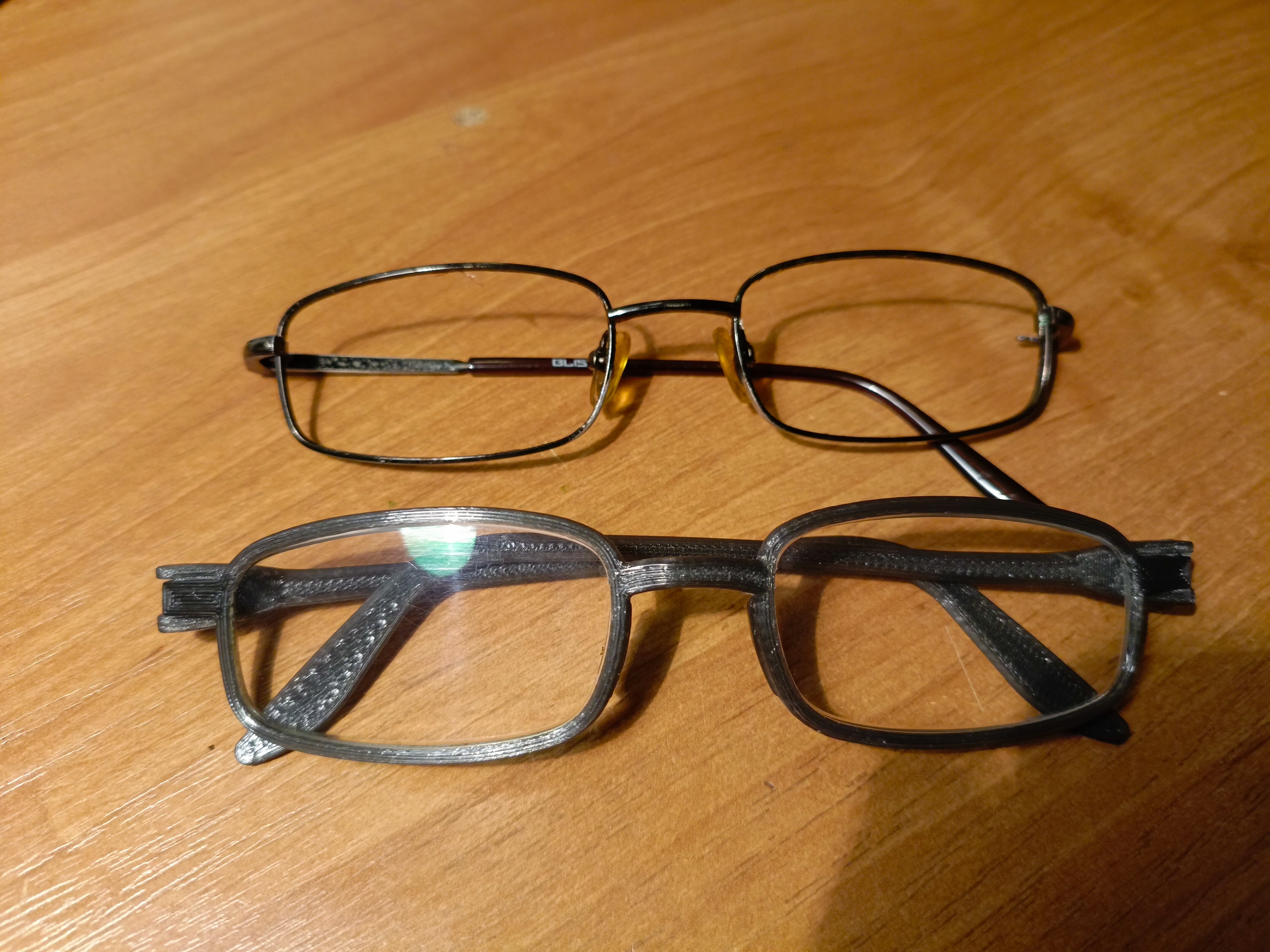

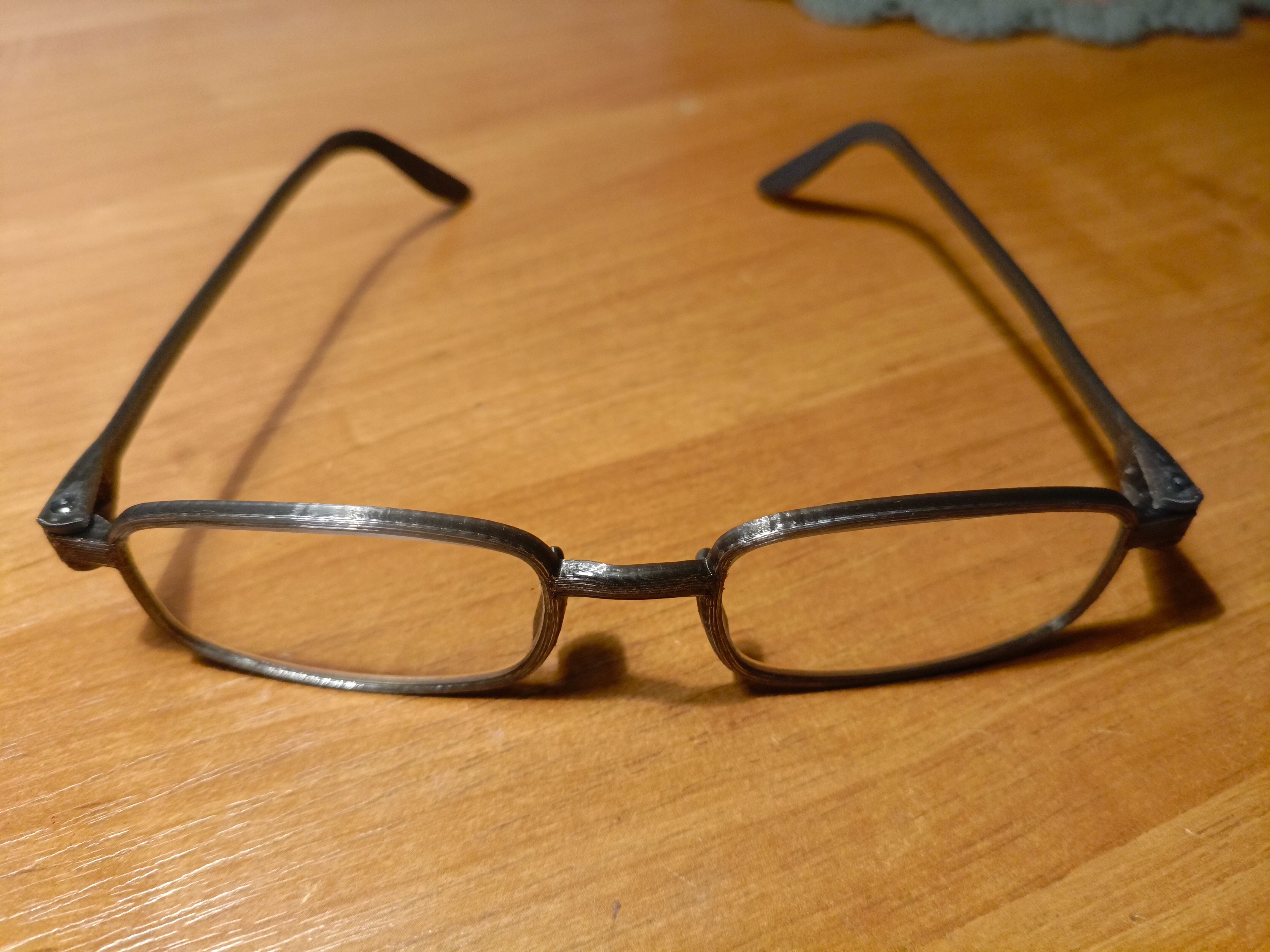

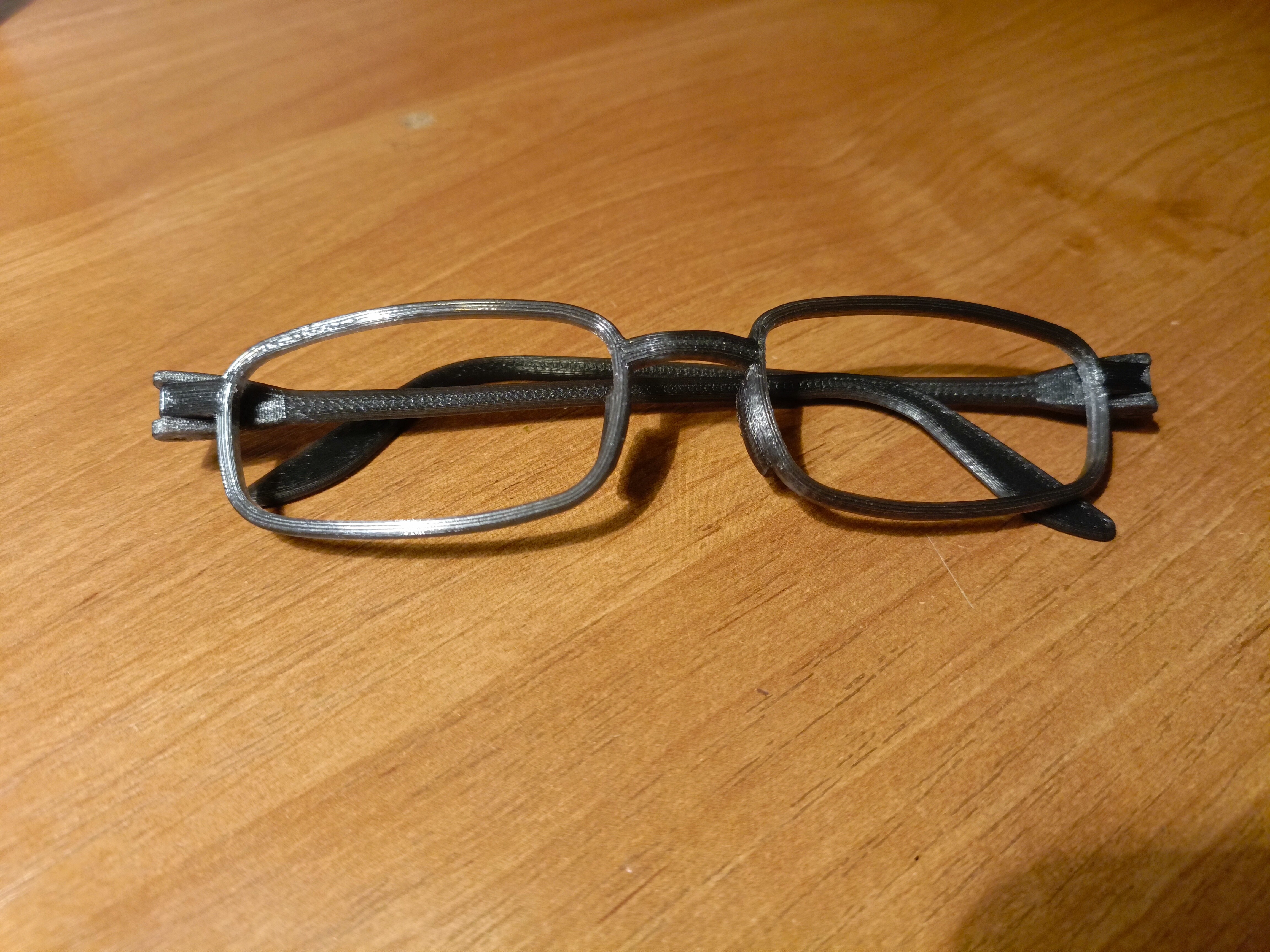

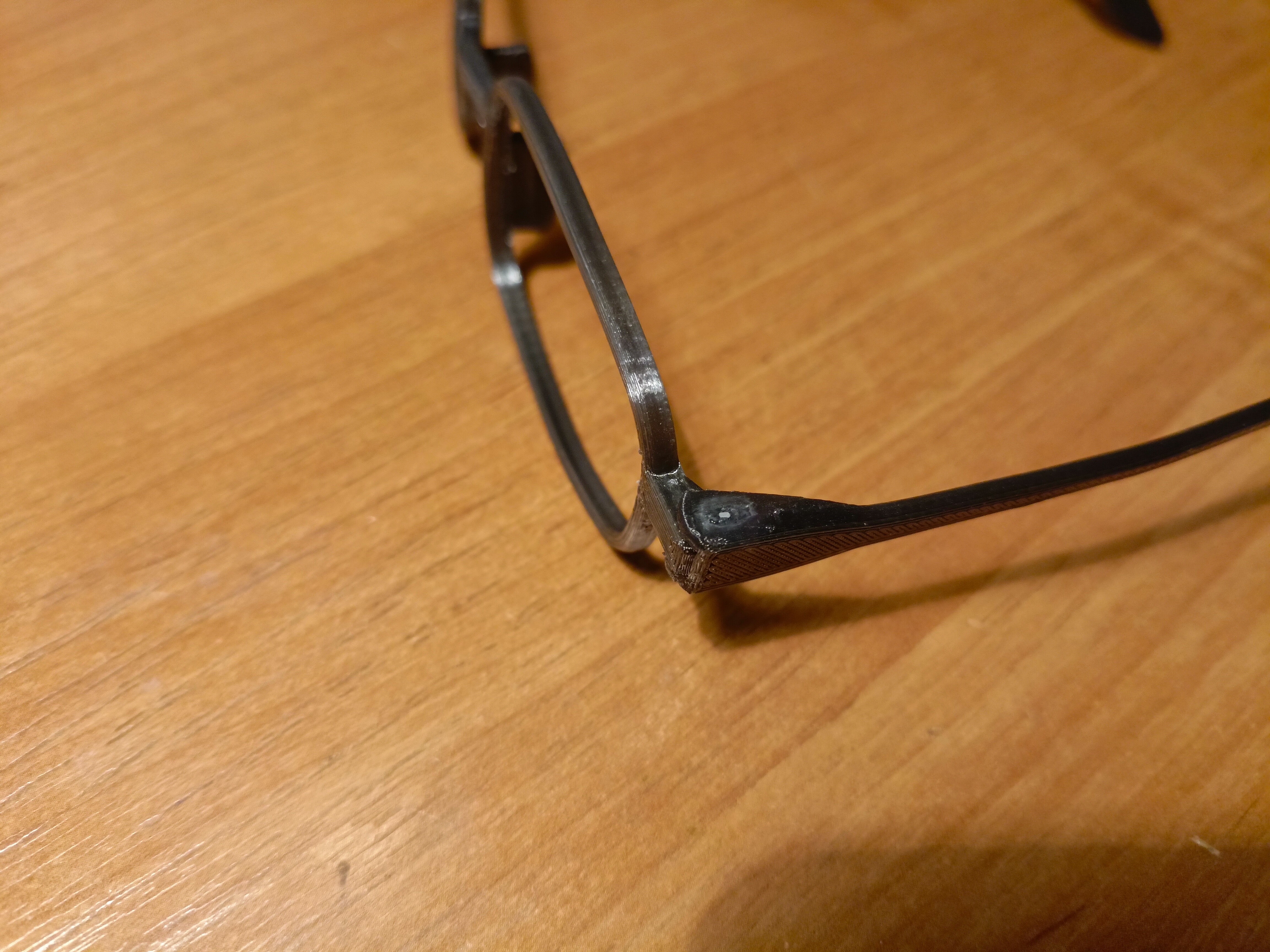

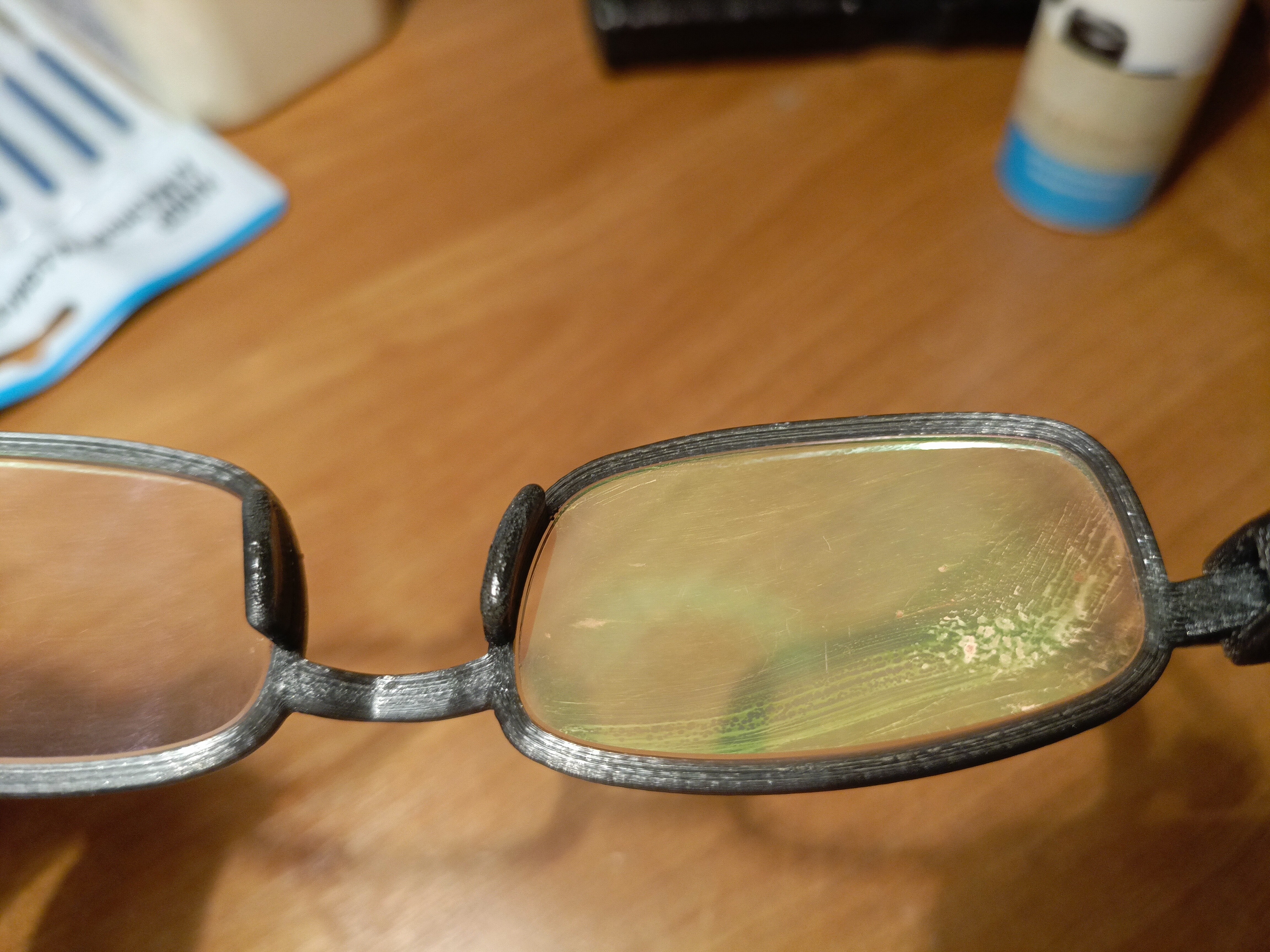

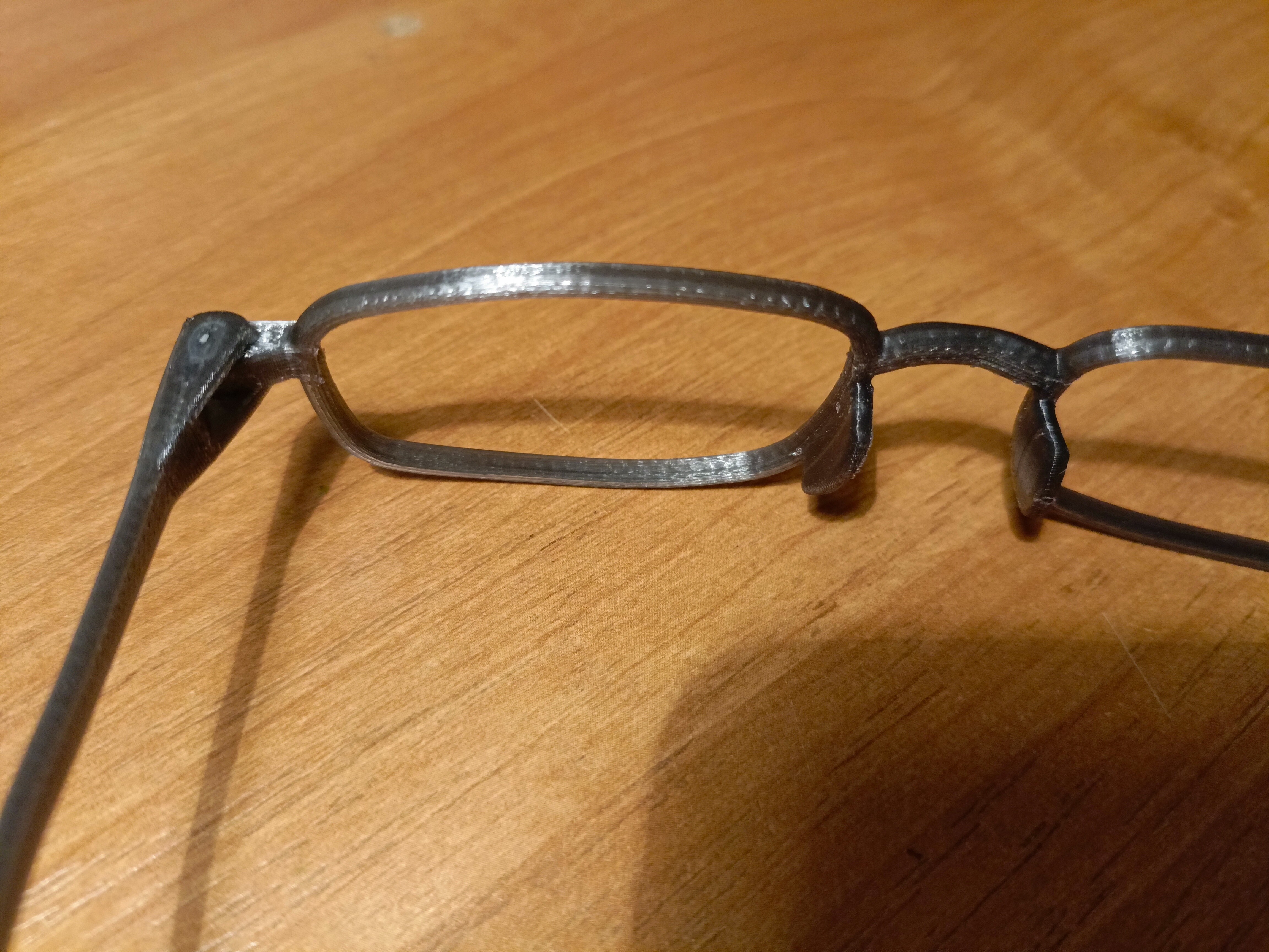

Как то попросил отец сделать оправу для очков, так как старая развалилась. Пользуется он ими не часто так что сказал как получится пока хватит. Так подумал я, тонкий слой PETG должен немного растягиваться. В металлической оправе стёкла крепились винтом по контуру идёт канавка, здесь же можно сделать чтобы просто вставлялись. Нарисовал модель, как ни странно попал со второго раза точно в размер, в печатной детали тек же по контуру канавка на стекле ответный треугольный бортик вставляется с трудом. зато держится отлично. Далее оставались мелочи дужки и изогнуть немного над плитой штифты по моему скрепка. Печатал дымчатым черным PETG подошло идеально. В целом получил удовольствие от моделирования, а это главное ), ссылка на модель внизу.
