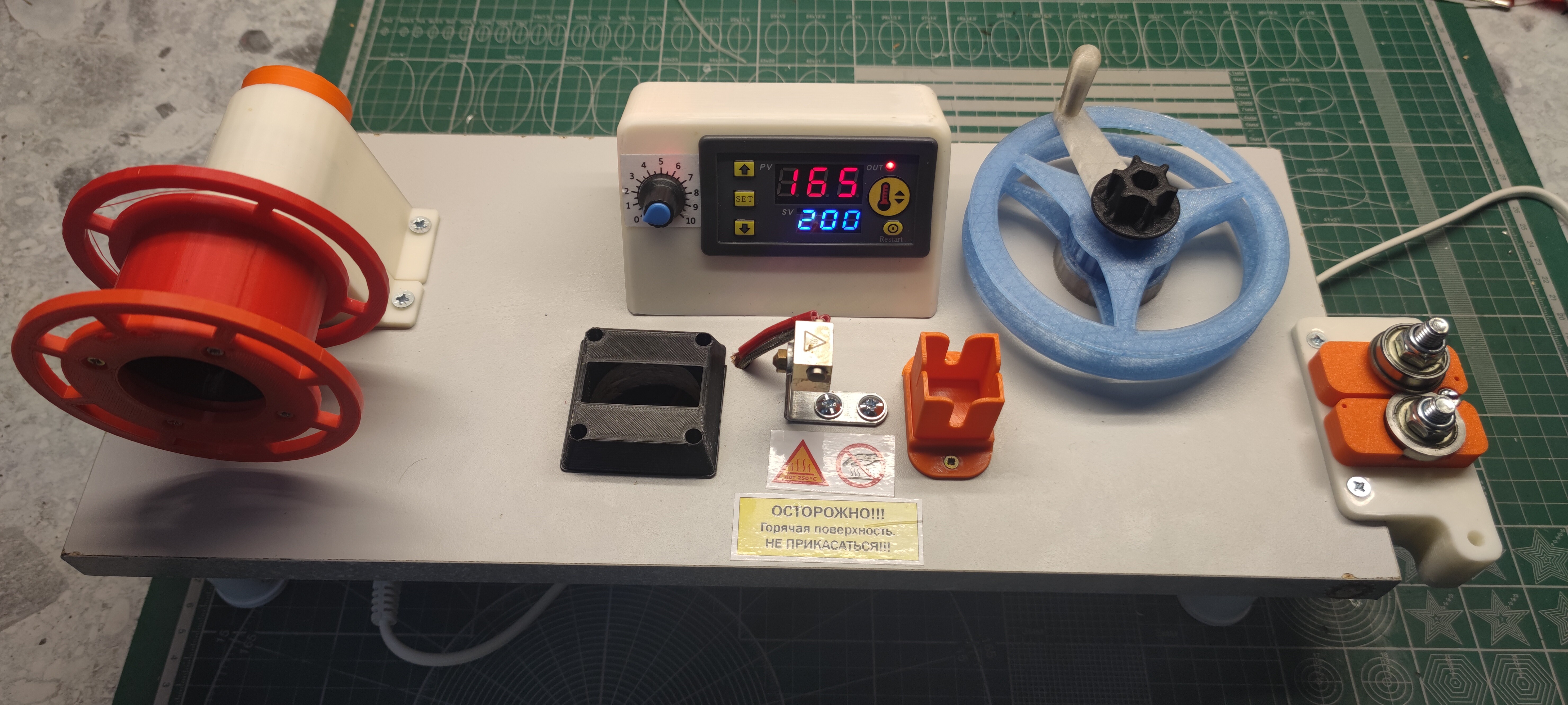

Станок для PET филамента из пластиковых бутылок.
Хочу затронуть старую тему изготовления филамента для печати из пластиковых бутылок. Долго я зрел до этой идеи, а потом еще очень долго шел к ней, из-за нехватки времени. Не буду расписывать, что и как я сделал, информации по станкам куча в интеренете. Кое что доработал под себя, кое что сделал заново, что то модернезировал, от чего то отказался, но не в этом суть.

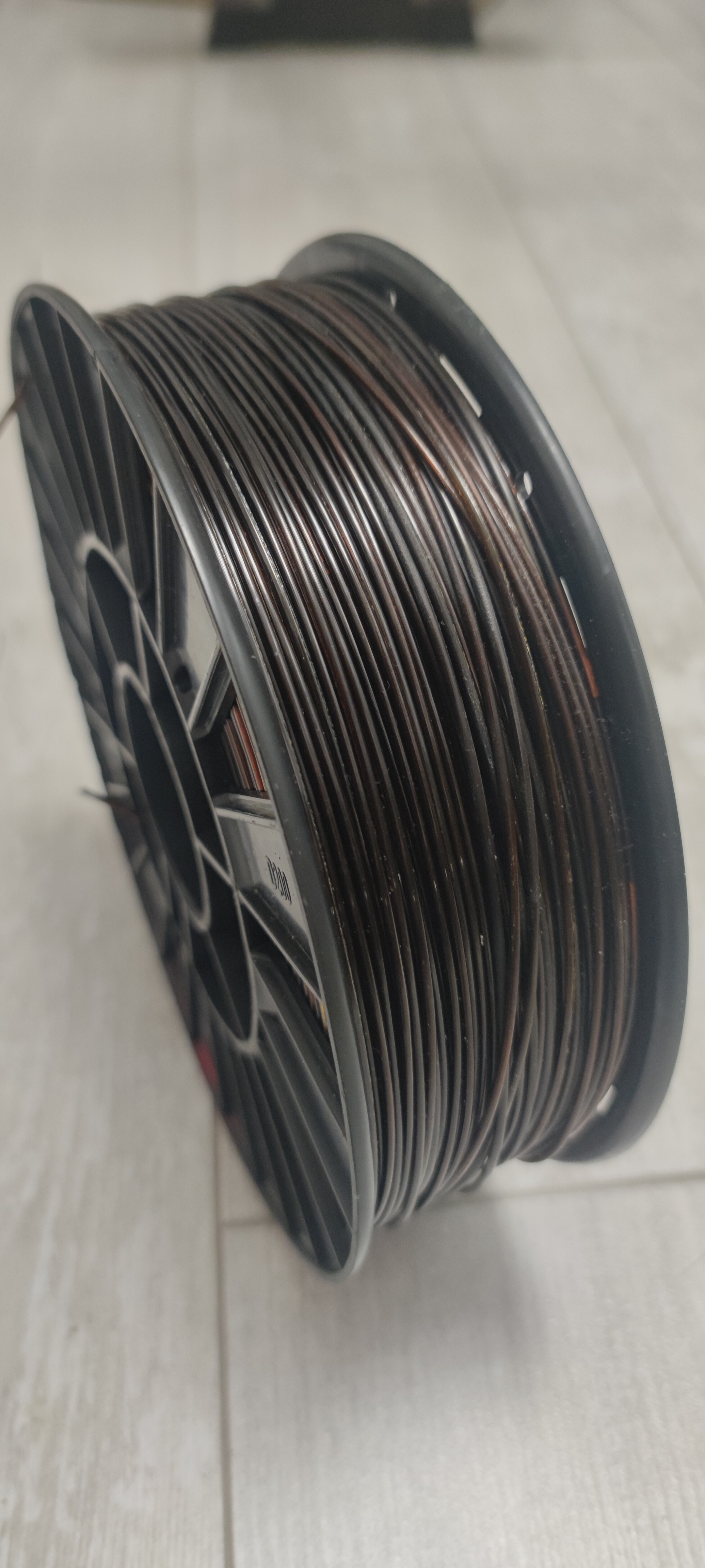

Мне тут часто писали что овчинка не стоит выделки, себестоимость производства такого филамента по времени невыгодно по сравнению с фабричным. Спорить не буду, но что делать если этого времени навалом? Нет, конечно, я не трачу его чисто на производство этого пластика, все делается в фоновом режиме. Вы можете заниматься своим делом, и просто поглядывать за работой станка. Снять готовую нить и зарядить новую ленту пятиминутное дело. За день неспешной фоновой работы можно легко получить целую катушку готовой нити. Основное время тратиться только на подготовку бутылок, но и тут можно оптимизировать процесс и не затягивать его.

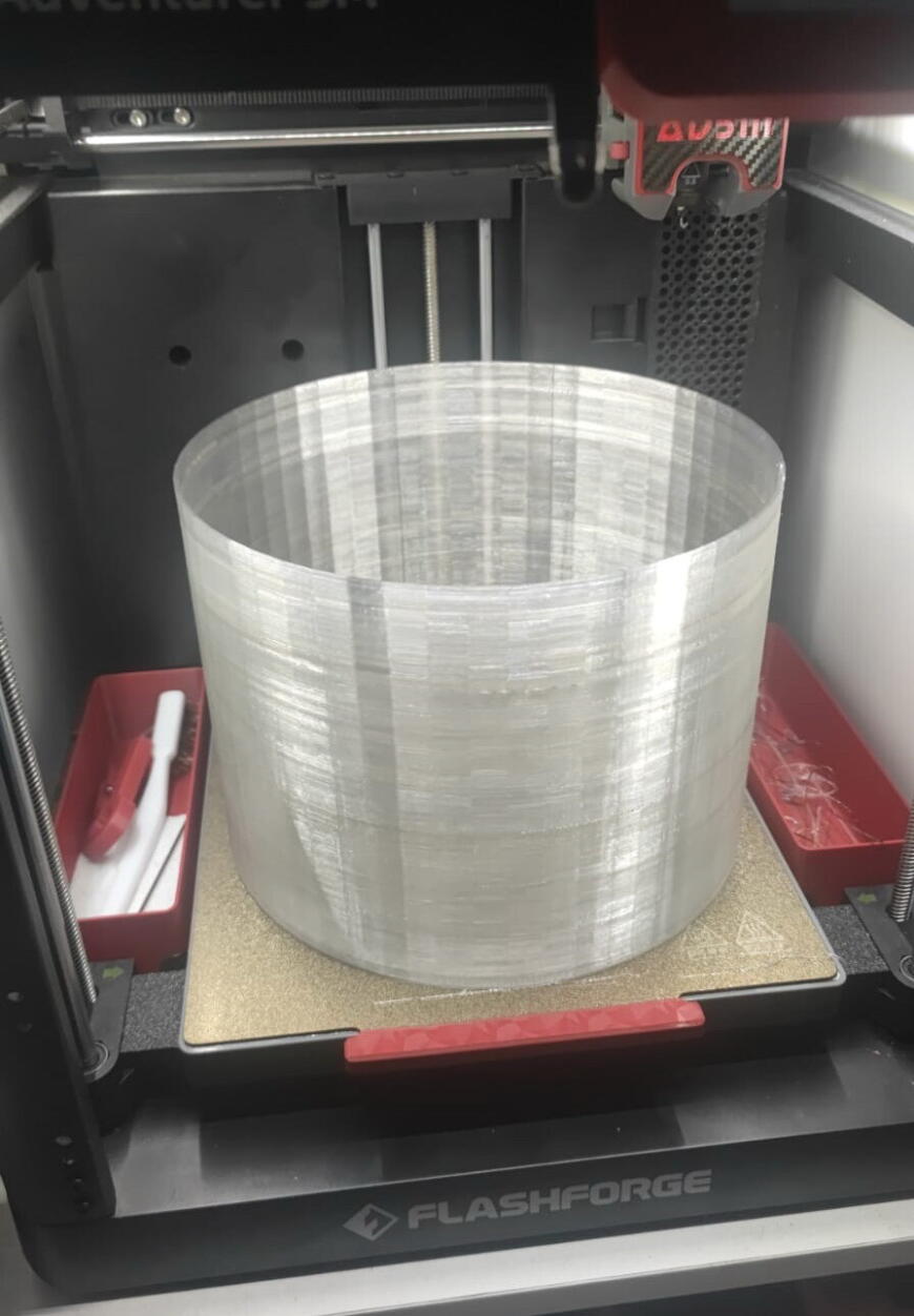

Так стоит ли оно того? Пусть на этот вопрос ответить каждый сам для себя. Время у меня есть, в печати я практически неограничен ничем. Такой пластик отлично подходит для печати техничек, одноразовых изделий, и всего там где не важна красота и внешний вид изделия, главное чтоб оно было и работало. Модели получаются очень крепкими, стойкими к внешней среде. Такой пластик можно использовать для любых целей, пробной печати не взирая на себестоимость модели. Для дачи, огорода, сада, мастерской можно изготовить множество полезных вещей и все считай нахаляву. В общем мой эксперемент я считаю удачным. Моя экономия вышла значительная и даже с прибылью. Но самое главное, что теперь я смогу напечатать все то, на что было жалко тратить купленный пластик. Конечно, сразу с первого раза все не получилось, но с приобретением опыта этот процесс стал гораздо лучше и качественнее.
У каждого свой свой путь, я свой выбрал.
