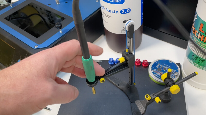

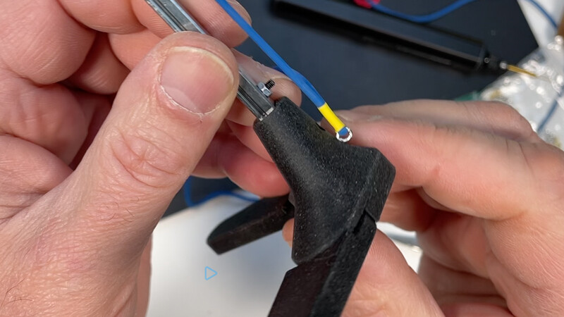

Недавно мне понадобилось приспособление для серийной установки термогаек с точным позиционированием. Я решил создать компактный пресс-станок, специально под такую задачу. Сначала рассматривал готовые решения — думал, найду подходящий вариант и просто распечатаю. Но то, что я увидел, меня сильно удивило: большинство подобных конструкций оказались чересчур громоздкими. Они занимают пол-стола, выполнены из алюминиевого профиля и обладают неоправданно высокими габаритами. Хотя на практике, если нужно установить гайку в высокий корпус, достаточно просто приподнять сам пресс, подставив что-нибудь под него. Конструкция не обязана быть массивной по умолчанию.
Конструкция и материалы

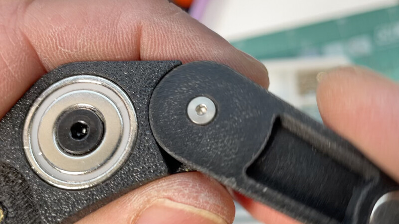

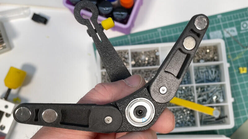

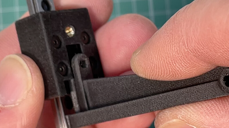

Результаты поиска меня не устроили, и я быстро разработал собственную версию. В основе — рельс MGN7: миниатюрный, но при этом весьма точный. Корпус и ножки я распечатал из PLA с углеволокном (PLA-CF), а рычаг сначала изготовил из полиамида с карбоном. Позже заменил его на вариант, отпечатанный из смолы на UV-принтере — такой материал лучше переносит длительный нагрев. Ведь горячий воздух от паяльника поднимается вверх и постепенно нагревает держатель. Для непрерывной работы в течение 10–15 минут это становится критично.
Универсальность и адаптация

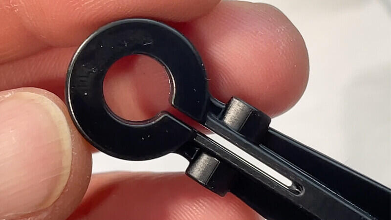

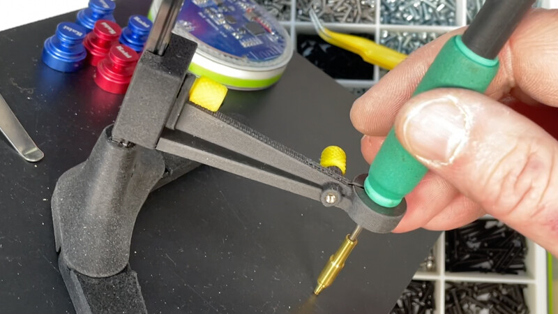

Инструмент легко адаптируется под разные типы паяльников. В комплект входят держатели под миниатюрную ручку T210 с адаптированной насадкой для установки гаек и под ручку с жалами Hakko T12. Диаметры креплений — 9 и 13 мм. Также добавлен STEP-файл, если потребуется адаптировать под другой инструмент.
Возвратный механизм

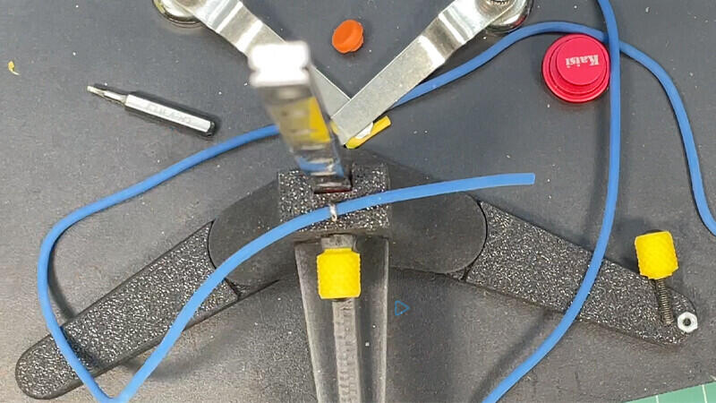

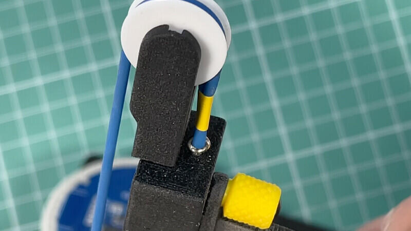

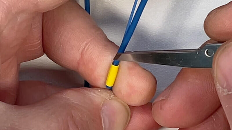

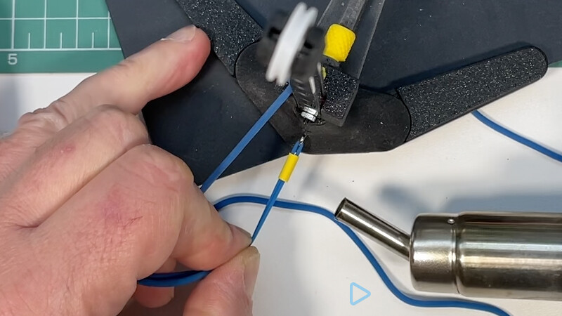

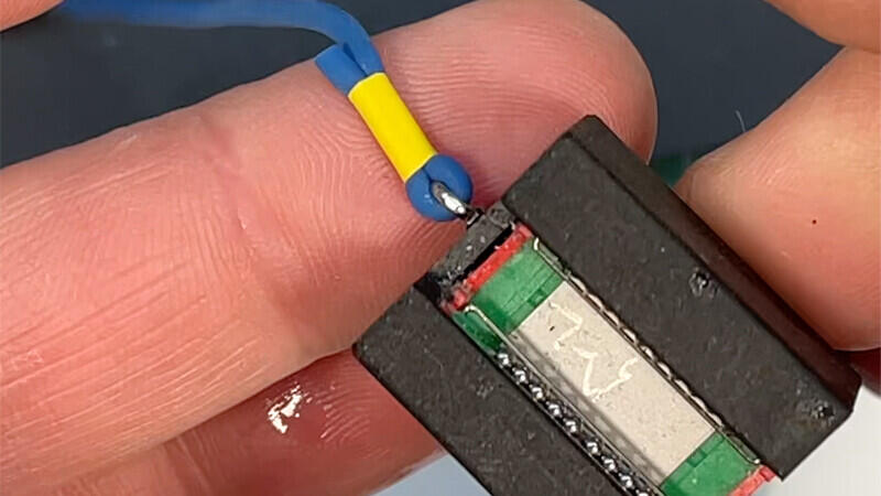

Вместо традиционной пружины я применил латексный шнур. Он обеспечивает более мягкий и предсказуемый возврат рычага. Единственная сложность — фиксация. Я натягивал шнур и зажимал его в термоусадочную трубку, нагревая в натянутом виде. Получается надёжно и эффективно.
Установка и использование
Станок фиксируется мощными магнитами на металлической пластине — на той, где я обычно работаю с печатными платами. Это удобно: конструкция устойчивая, ножки не мешают, а высоту можно легко отрегулировать. На видео я показал все ключевые этапы сборки. Если возникнут вопросы — смело спрашивайте в комментариях, по возможности уточню.
