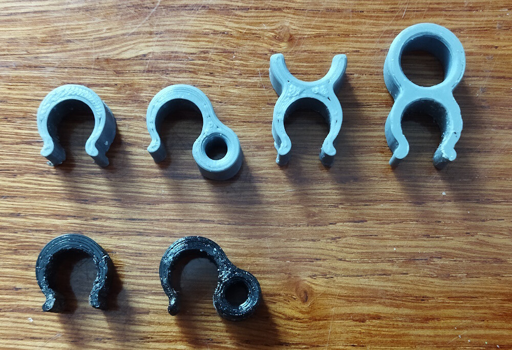

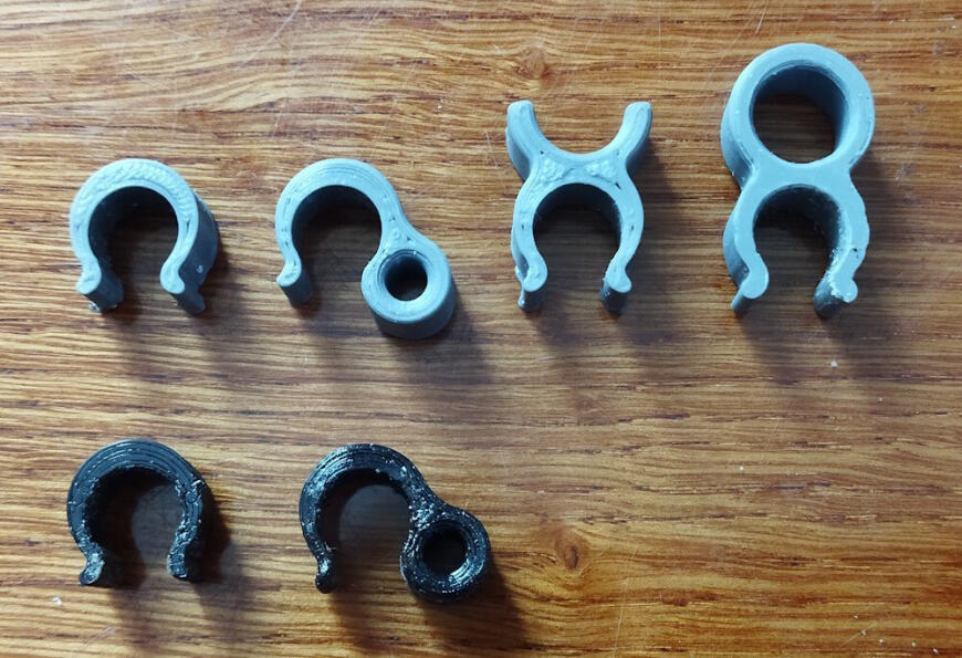

В продаже полно комплектов дуг для временных минитеплиц с рекомендациями закреплять спанбонд или полиэтиленовую пленку прищепками. Когда безветренно, то это приемлемо, но при ветре прищепки не держат совсем. Здесь, на сайте, было предложение с клипсами, но хорошая идея была реализована, ИМХО, не очень...Предлагаю свой вариант комплекта клипс для зажима полотен покрытия на дугах. Сразу хочу предотвратить серию предупреждений про ультрафиолет, который приведет с собой белого северного пушного зверька к клипсам, ибо только очень ленивый не выскажется про уф и его влияние на пластик. Я специально печатал 2 комплекта клипс, из АБС и ПЕТГ для сравнения, кто дольше продержится.

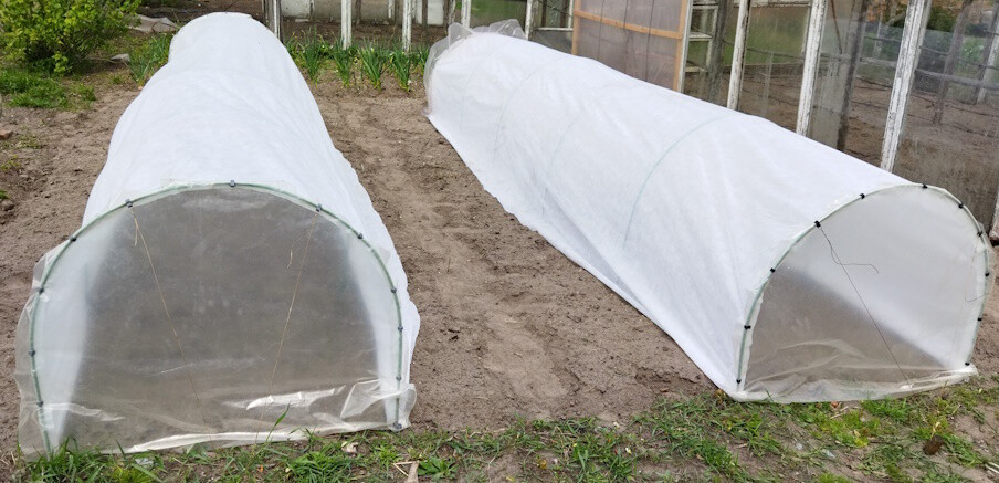

На некоторую кривоватость установки внимания не обращаем, там еще ничего не посажено и края не заделаны, их надо присыпать.
А поскольку сами клипсы дешевы и напечатать их можно туеву хучу, и из любых огрызков и остатков филамента, то и заменить сломанную из за УФ деградации клипсу дело 3 секунд, тем более, что эти теплички будут стоять на солнце буквально до устоявшегося тепла. Потом будет только мешать арбузам и дыням расползаться по сторонам. Держатся полотна просто "зверски", не выдрать без разрыва, особенно спанбонда, который дохловат по жизни. Печатал 4 варианта, просто зажим, зажим с кольцом для растяжек из проволоки, зажим с рожками для облегчения снятия и зажим с кольцом для прижатия к земле шпилькой, но практика показала, что первых двух вполне достаточно.
Такшта, господа дачники и просто сельчане, можете меня закидать тапками, но попробуйте, уверен, что понравится. Еще один плюсеГ в том, что эта дуговая тепличка из за своей легкости, очень удобна для ночного укрытия молодого винограда от заморозков до посадки в них того, для чего и делались...
