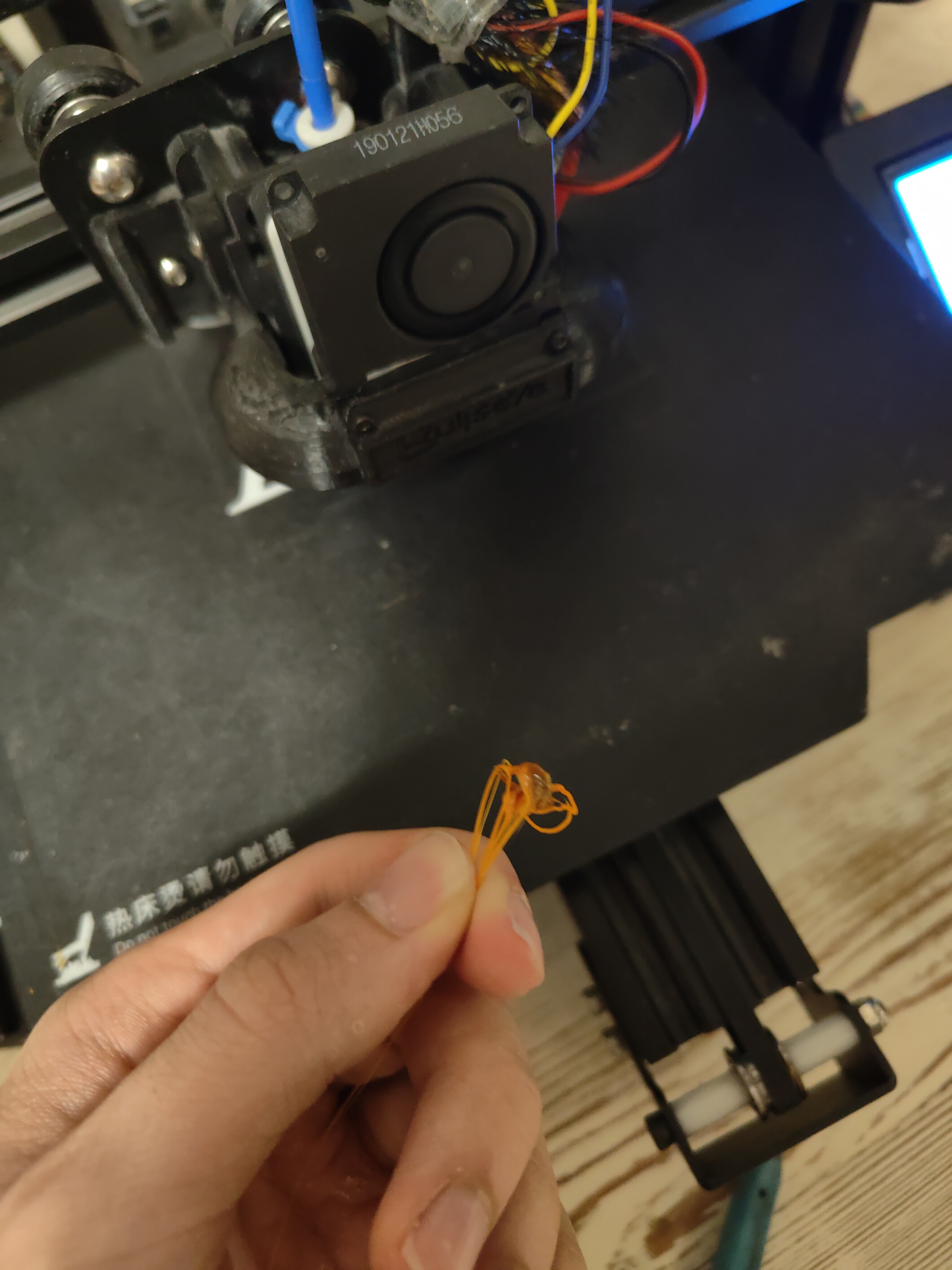

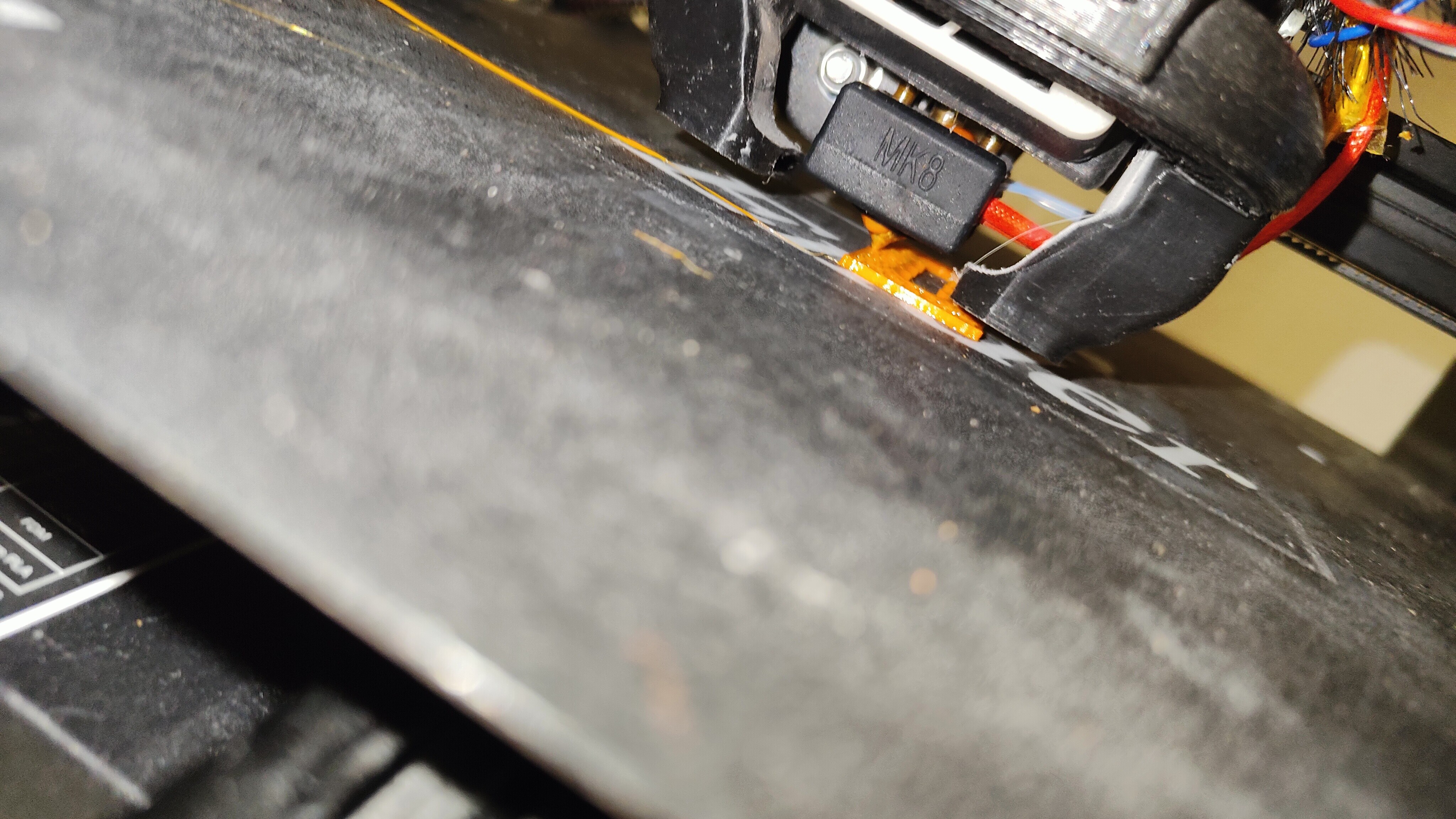

Проблема с экструзией ender 3 proПроблема с экструзией ender 3 proПри печати пластик выталкивало обратно и немного протекало из термоблоке (как вниз, через резьбу сопла - так и вверх, через резьбу термобарьера) - поменял сопло, менял настройки слайдера, Проблема с экструзией ender 3 proпроверил, что термоблок нагревается до необходимой температуры (в моём случае 230° для PETG), почистил шестерню экструдера, пересобрал рамку экструдера, несколько раз сам, а потом и по роликам перебрал хотенд попутно поменяв ещё 2 сопла
Результат:

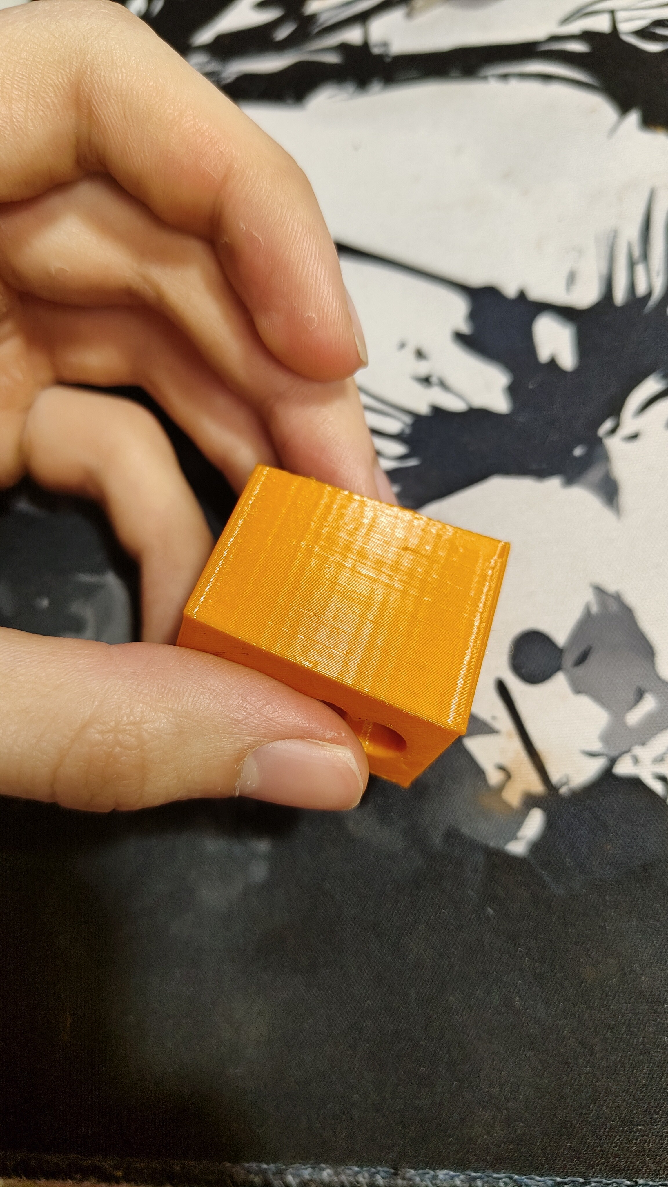

Экструдер почти не может протолкнуть филамент, но течи нет, через пару секунд филамент проталкивается в сопло, печать идёт, но значительная его часть снова течёт через резьбу, хотя на печати это не отражается.
Прошу предложить свои идеи как с этим бороться, пытаюсь справиться с этим уже 4 недели, цензурные слава закончились
