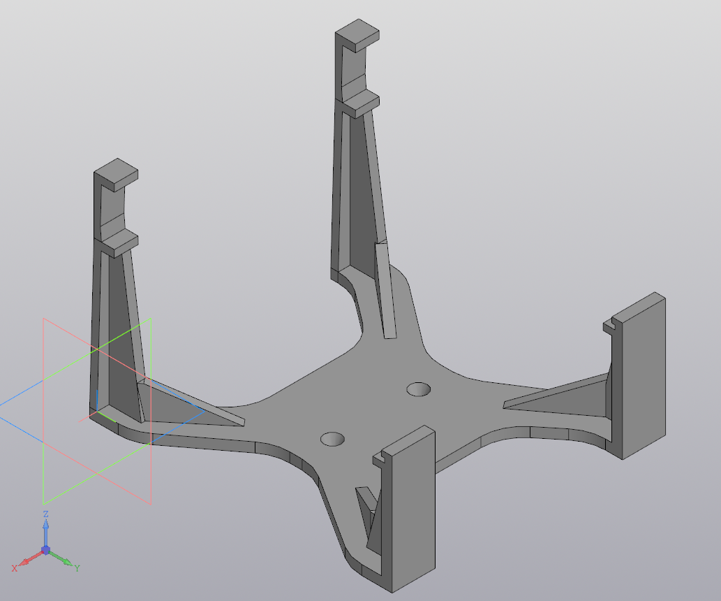

Прикупил я себе в конце прошлого года роутер Xiaomi BE3600. В принципе всем хорош, но по умолчанию не подразумевает монтаж на стену. Плюс еще и подключение все происходит у задней поверхности, так что прям близко к стене не повесить.
Решил себе сделать кронштейн на стену. Вооружаемся Компасом и начинаем прикидывать модель кронштейна. Роутер довольно сложной формы, поверхности почти все находятся под углом. Примерно с 3 итерации удалось попасть во все необходимые размеры и потом еще пара вариантов была с добавлением ребер жесткости, чтобы добиться необходимой прочности изделия.

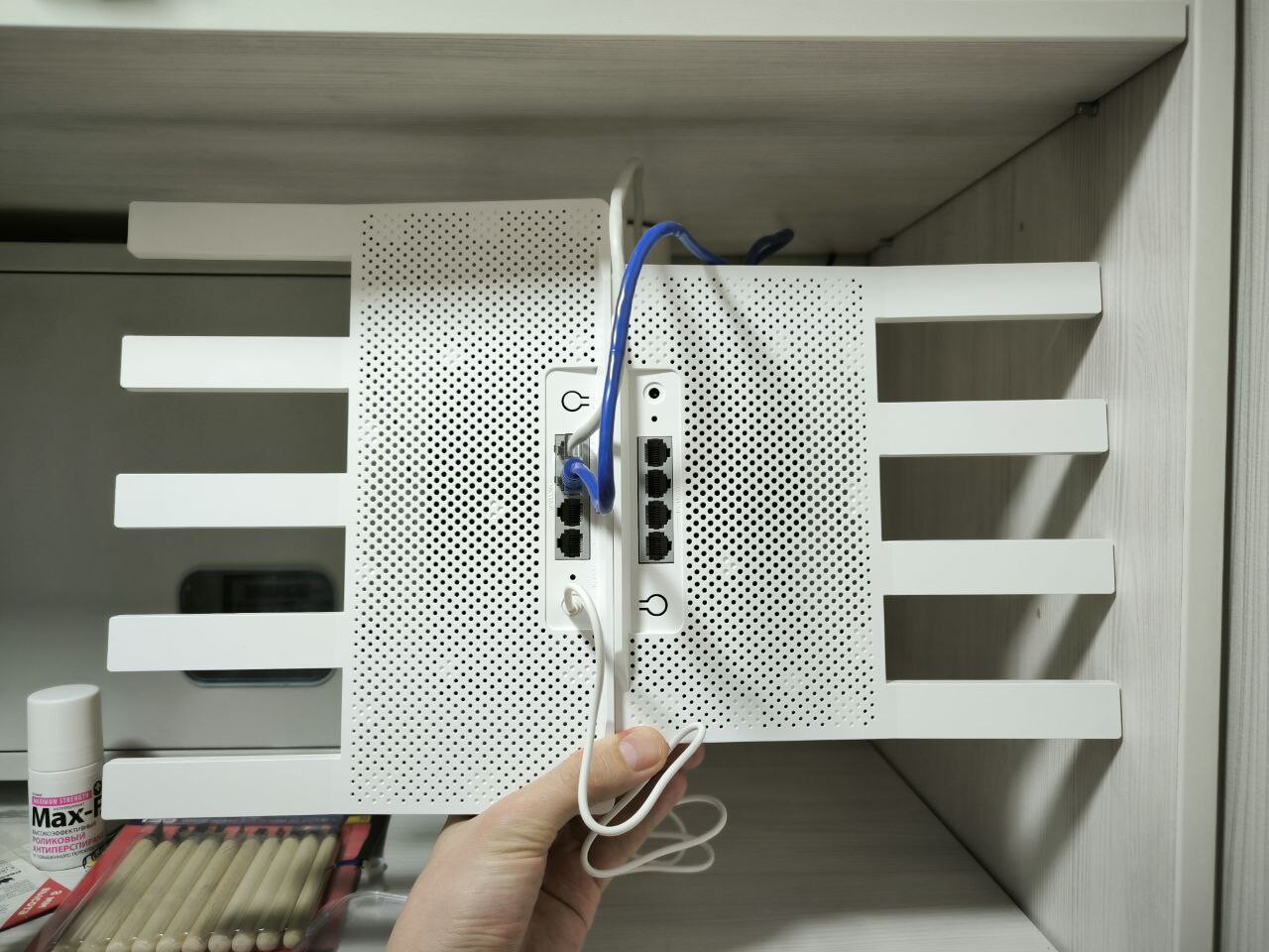

Настенные крепления для роутеров Xiaomi BE3600, BE5000, BE6500Настенные крепления для роутеров Xiaomi BE3600, BE5000, BE6500кронштейн цепляется нижними лапами выступ на роутере
Настенные крепления для роутеров Xiaomi BE3600, BE5000, BE6500верхними за корпус, между вентиляционных отверстий

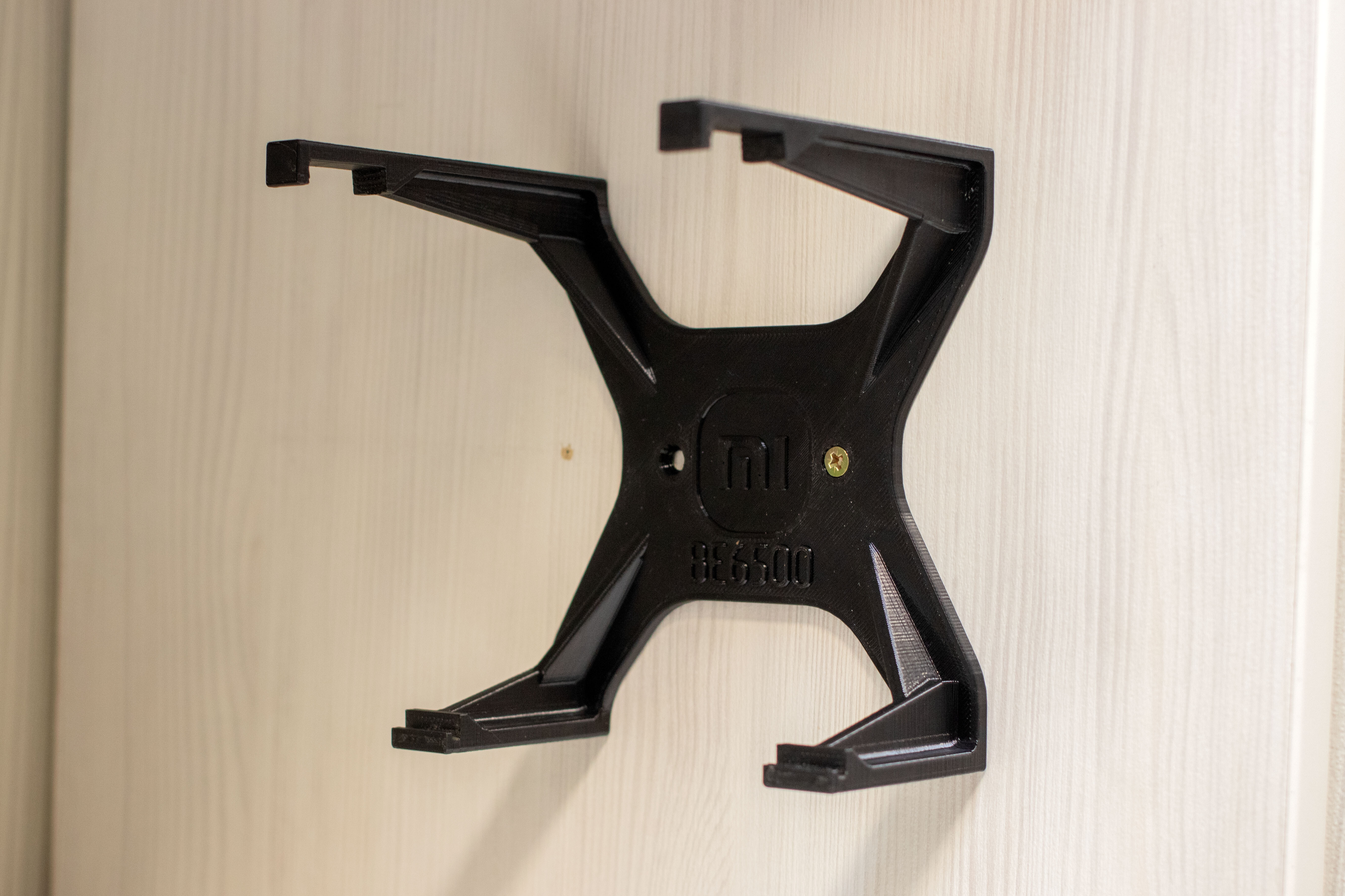

Корректируем модель- и вот новый кронштейн готов

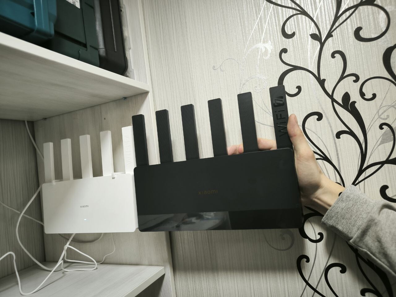

Из всей линейки моделей роутеров xiaomi в таком корпусе остался не охваченным только be6500. Он уже довольной сильно отличается и по размерам и по массе (примерно на 200 г. тяжелее чем be5000).

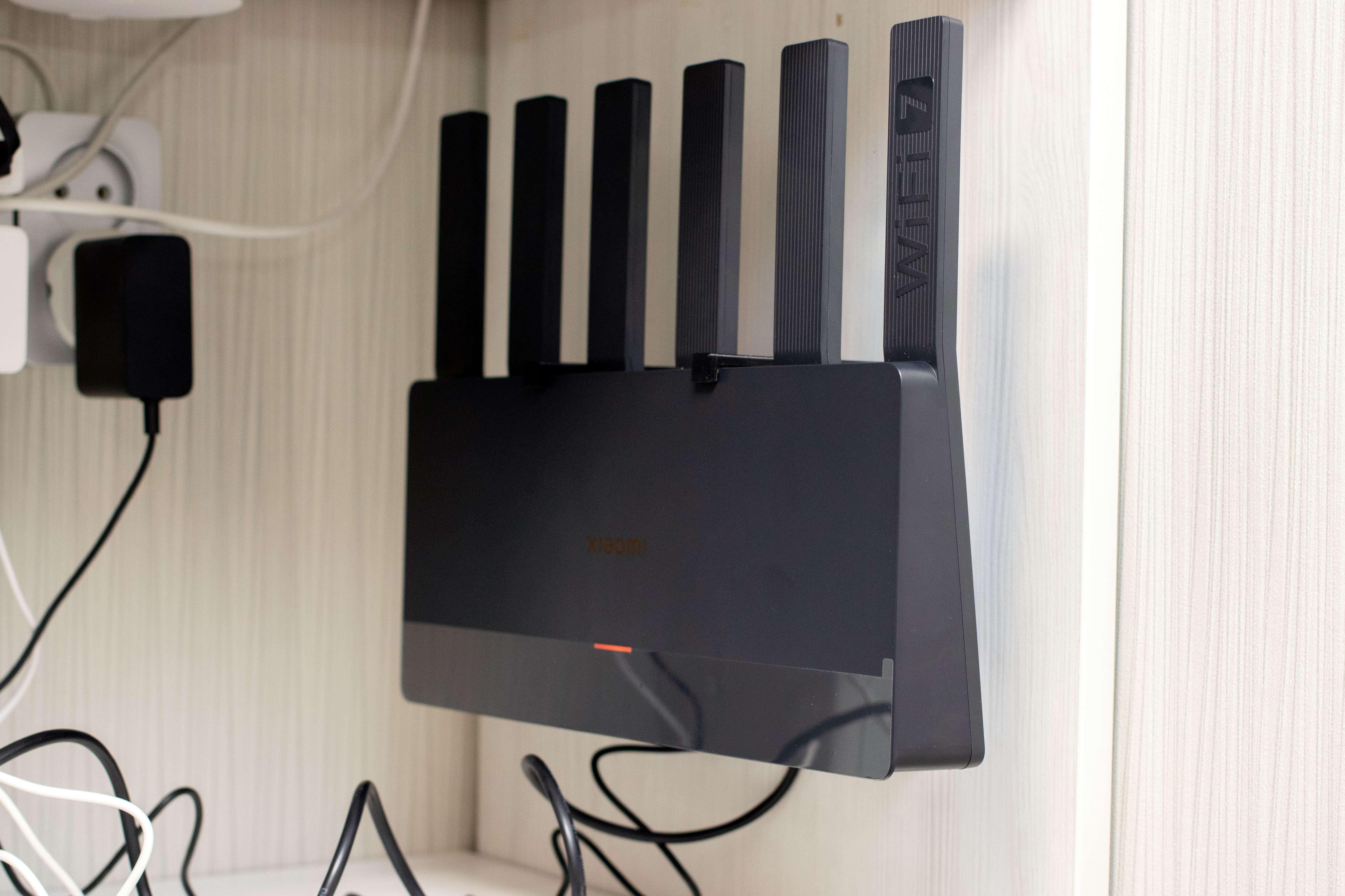

Тут уже увеличил размеры всех элементов, чтобы выдержал ~600г веса роутера

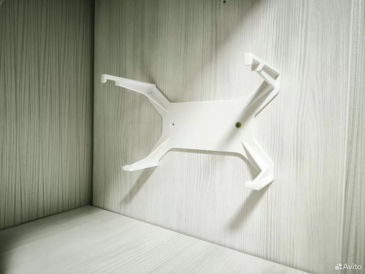

Печатал я кронштейны на Elegoo Neptune 3 pro, пластик Petg, сопло 0,4 мм, заполнение 30%, 4 периметра. По массе все кронштейны получается ~60г, время печати ~5,5 часов.
