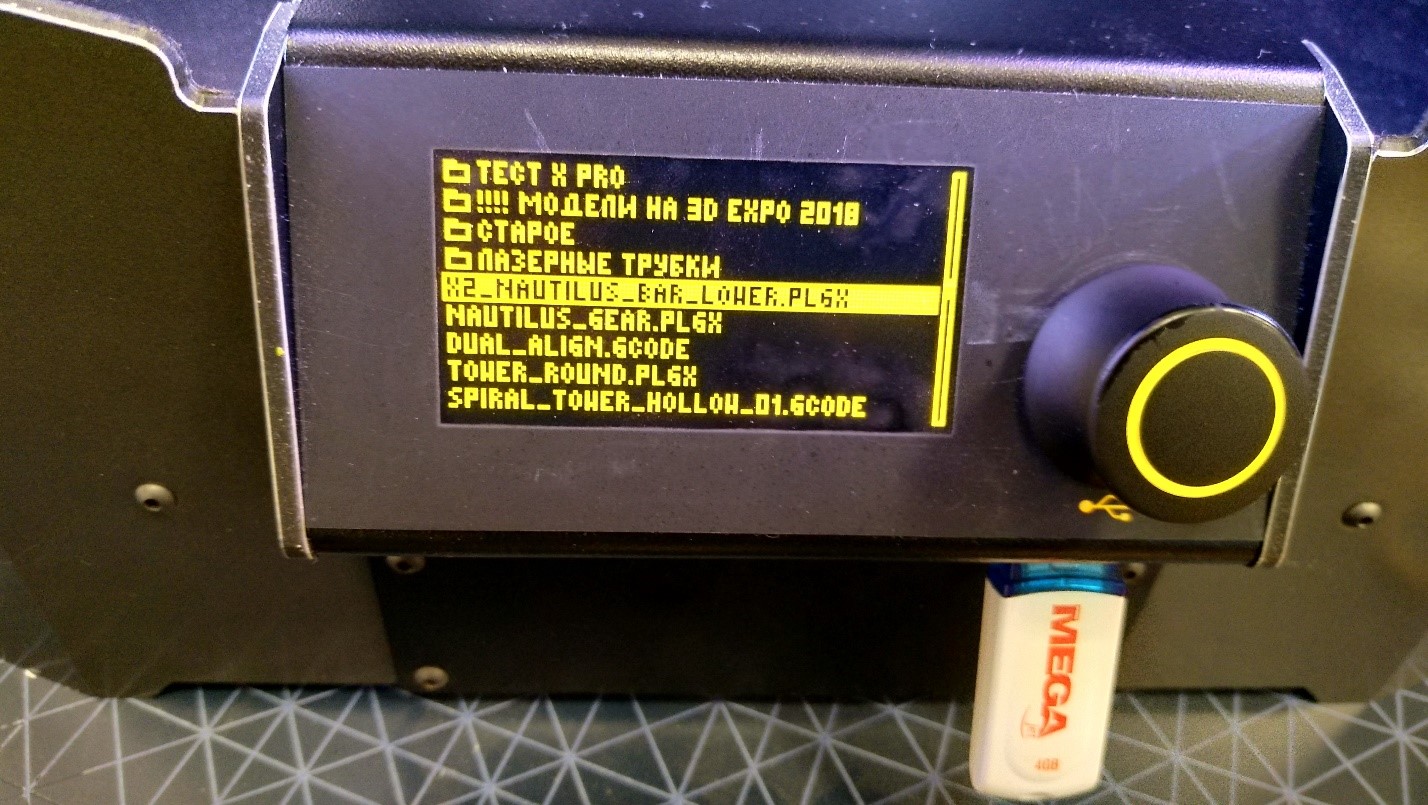

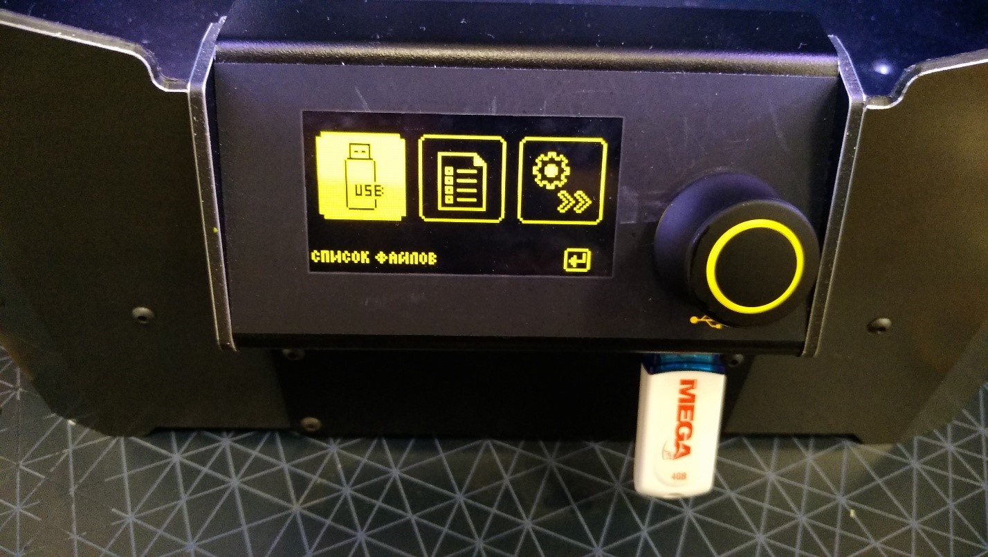

Процесс печати и коррекция настроек.
Через меню «Печать», «Список файлов», выбираем нашу первую деталь – Nautilus gear.
Профессиональный 3D принтер PICASO Desinger X. Печатаем пластиком PEEK.
Судя по всему, процесс происходит корректно, однако температуры явно не хватает и на втором слое слышны простукивания экструдера. Так же, принтер выдает нам ошибку давления материала.
Возвращаемся на предыдущие действия и через меню «Материал» -> «профили» -> «изменить профиль», выставляем температуру экструдера в 395 градусов, после чего еще раз выполняем экструдирование материала, чтобы убедиться, что все верно.
Повторный запуск говорит о том, что этой температуры так же недостаточно, изделие начинает расслаиваться и показатель нужно делать еще выше.
Профессиональный 3D принтер PICASO Desinger X. Печатаем пластиком PEEK.Профессиональный 3D принтер PICASO Desinger X. Печатаем пластиком PEEK.
На 400 градусах сопла процесс начинает протекать адекватно, и мы можем переходить к другим деталям.
