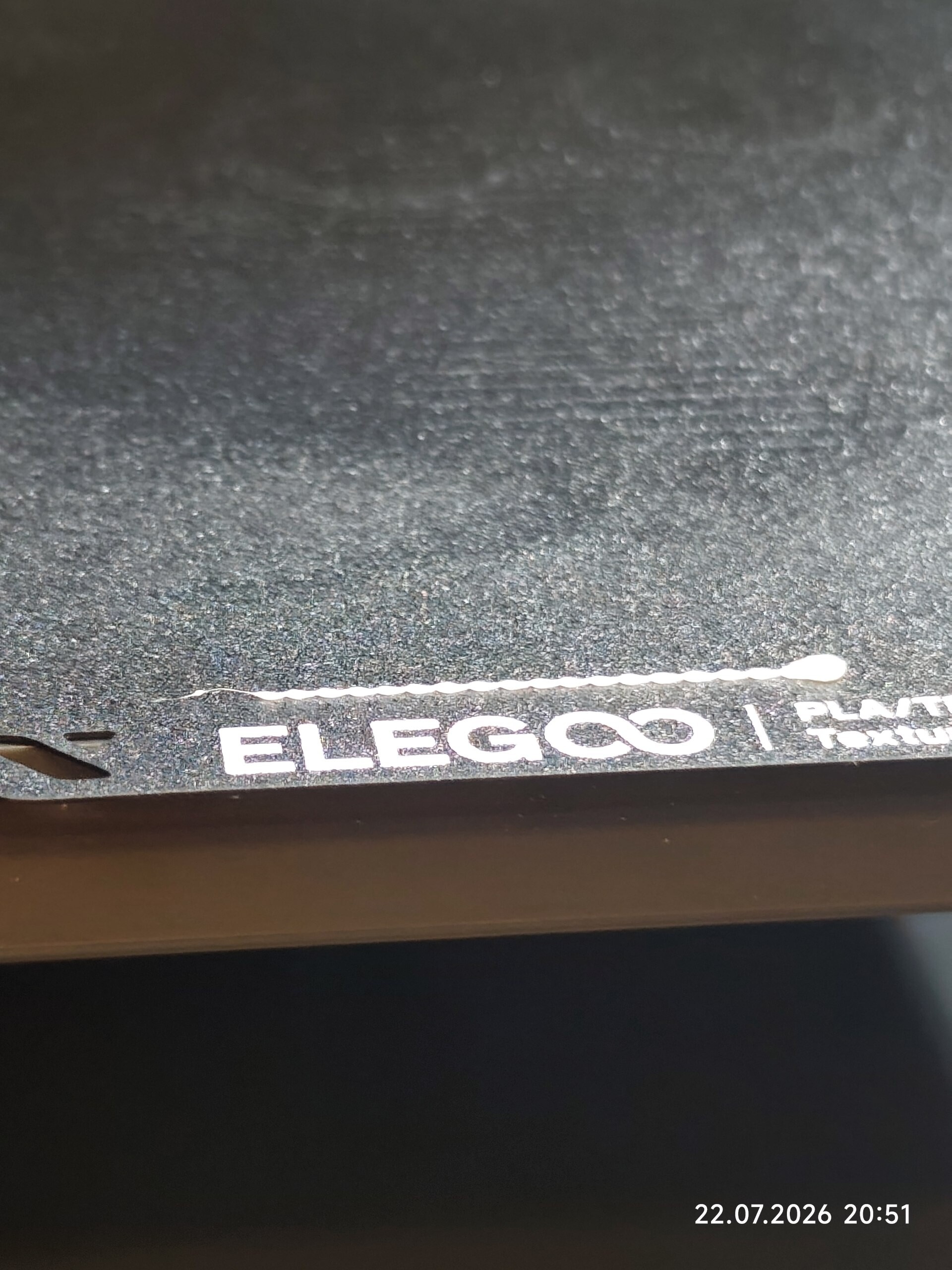

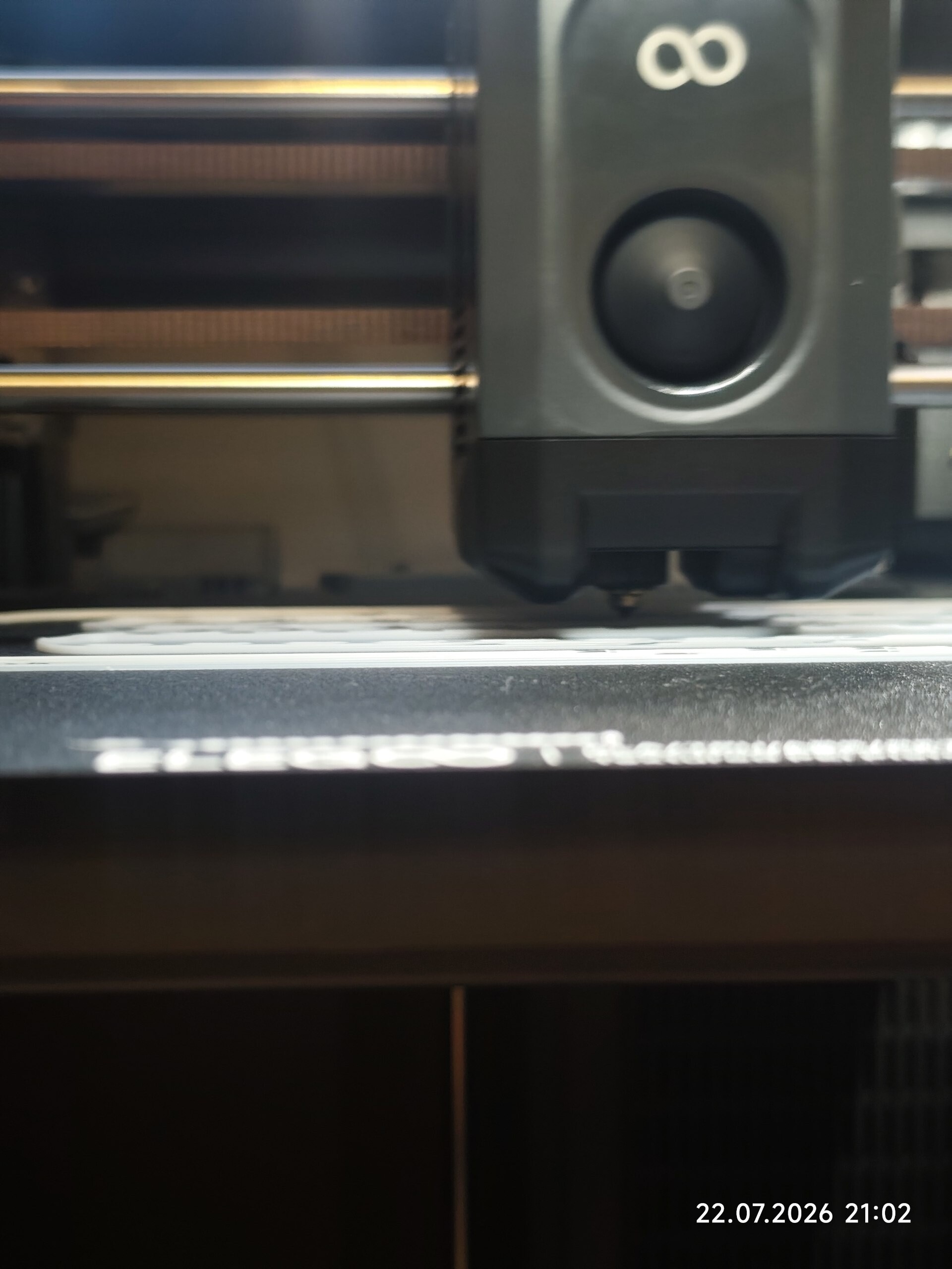

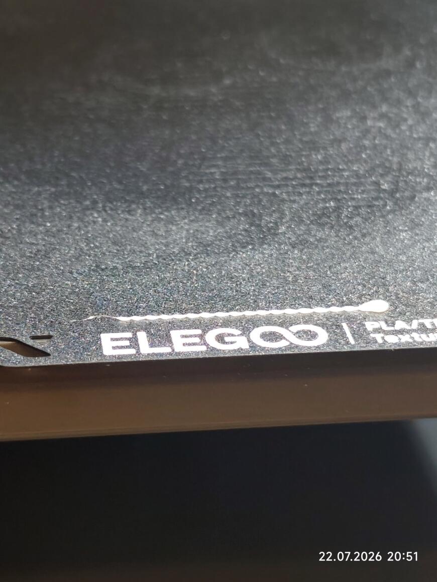

Elegoo Centauri Carbon 2 - Проблемы с экструзией, вызванные системой Canvas / PTFE splitterHello, я недавно приобрел и собрал принтер Elegoo Centauri Carbon 2. Я строго следовал инструкции во время сборки. Принтер прошел все встроенные калибровки, поэтому я начал печатать тесты на нити PLA с помощью «Elegoo Orca Slicer. 3D-принтер работает очень плохо, когда подключен разделитель трубок PTFE. Однако, как только я снял сплиттер и отключил его, все начало отлично печатать. Без трубок PTFE линия продувки гладкая и ровная. С подключенными трубками PTFE, сплиттером и системой Canvas, линия продувки выглядит ухабистой, как будто едет по выбоинам. Обратите внимание, что Z-offset откалиброван правильно.
Вот конкретные результаты теста со сплиттером и системой Canvas:Температурный тест: Оптимальная температура для моего PLA составила 220 ° C.Испытание на максимальный объемный расход потока (10-30 мм3/с при 0.5 мм3/с шаг): качество печати было ужасным с самого начала. Согласно этому тесту, мой максимальный объемный расход будет ниже 10 мм3/с, что должно быть невозможно для Centauri Carbon 2!
Без системы Canvas объемное испытание расхода потока напечатано идеально, что дает результат 17.46 мм3/с. Я считаю, что проблема кроется в системе Canvas, поскольку она, кажется, не может протолкнуть нить достаточно быстро.
Принтер был куплен всего 2 дня назад, и я не ожидал, что столкнусь с такими проблемами так скоро.Кто-то сможет знает в чём причина
