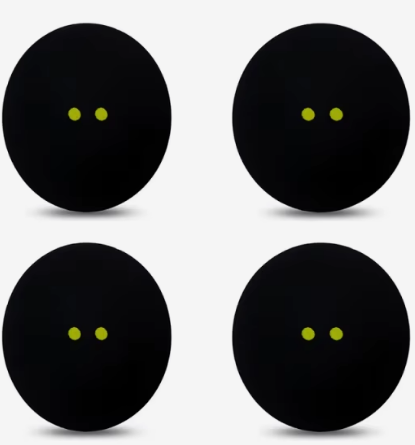

Приветствую, коллеги. Наверное у кого студия с 20+ принтерами такое просто не надо, но когда делишь с принтерами свою квартиру, а печать захватывает ночь, начинаешь думать, как бы сделать процесс более тихим.
Я могу ошибаться, но работающий принтер создает три разных вида шума.
Первый это звуки работающего вентилятора, увы, тут особо ничего не сделать, я экспериментировал с акустическим поролоном, но там все не так просто, какие то частоты подрезаются, какие то нет, по факту надо хороший такой бутерброд материалов, но есть нюанс, в полностью изолированном шкафу станет жарковато и довольно быстро.
Второй вид шума это конечно "звон" от моторов. Современные драйвера творят чудеса, я помню, старые принтеры издавали чарующие звуки пришельцев из фантастики 70х. Акустический поролон с этими звуками ничего не делает, так что остается надежда только на качество драйверов.
Третий вид шума самый бесячий (для меня). Если в первых двух случаях эффективна даже простая советская плотно закрытая дверь, то вибрация умеет пробираться через все. Сейчас ножки принтеров стали сильно мягче, но пяток лет назад, работающий принтер превращался в телефон на вибрации, которые пробирают тебя до кишок.

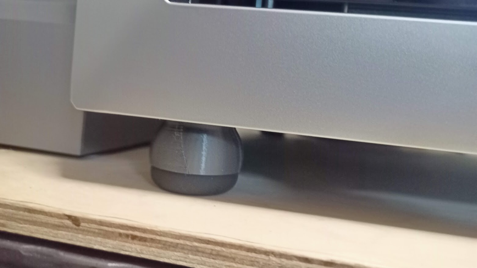

К счастью, есть довольно простой способ избавится от него полностью, самый доступный это мячики для сквоша с двумя желтыми точками. Я видел массу адаптеров под любые принтеры, сами мячики в продаже где то по 200 рублей штука. По высоте принтер поднимается сантиметров на пять, это надо иметь в виду.
Ну и проверить разницу без всяких мячиков можно просто подняв принтер во время печати и держа его в воздухе. Если шум радикально снижается, то мячики для сквоша сделают тоже самое.
