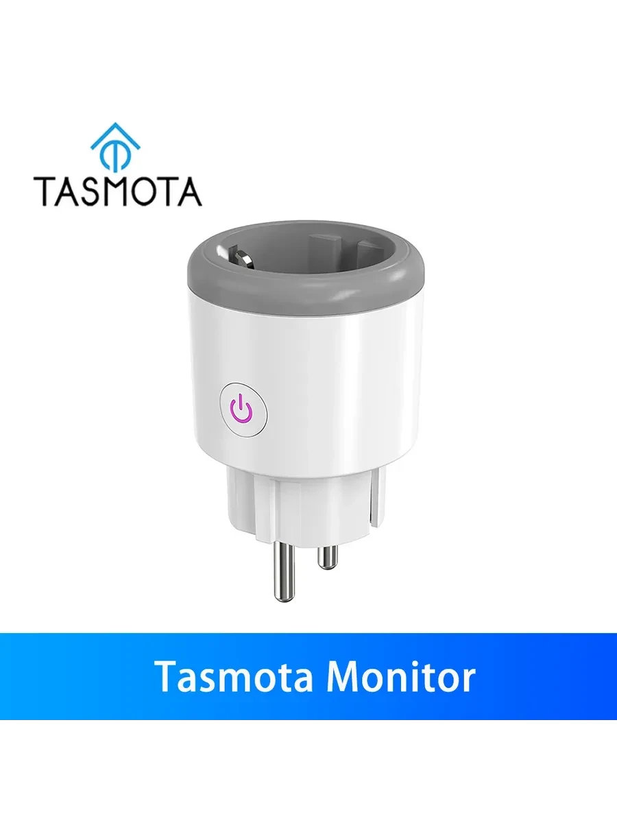

Приветствую всех!
Когда то писал статью про подключение умной розетки Tuya (v3.5) в Klipper. Танцев с бубном было много, получалось не сразу, многое было непонятно, да и сдохло через некоторое время (на самом деле там мой косяк).Поэтому предлагаю новый вариант.Берем розетку Tasmota.У меня такая Умная розетка Tasmota в Клиппер
Подключаем к своему вайфаю.
Далее идем клиппери в файл moonraker.conf  вставляем:[power smart_plug]
type: tasmota
address: (адрес вашей розетки, посмотрите в роутере)
bound_services: klipper
locked_while_printing: True
Сохраняем и выходим.Далее идем в printer.cfg (или macros.cfg, если макросы вынесены отдельно). Там в самом конце ставим:[gcode_macro POWER_OFF_PRINTER]
gcode:
    # 1. Выключаем нагрев стола и хотэнда
    M140 S0
    M104 S0
    # 2. Отключаем вентиляторы обдува модели
    M107
    # 3. Ждем, пока хотэнд остынет до безопасных 50 градусов
    TEMPERATURE_WAIT SENSOR=extruder MAXIMUM=50
    # 4. Отправляем команду Moonraker на выключение розетки
    {action_call_remote_method("set_device_power", device="smart_plug", state="off")}
Сохраняем и выходим. Проверяем работу:В консоли клиппера набираем POWER_OFF_PRINTERПринтер должен выключиться (Если хотенд был холодный то сразу, если нет, то после остывания)На этом Все, приятного пользования!P.S: Специально для одаренных!!!
