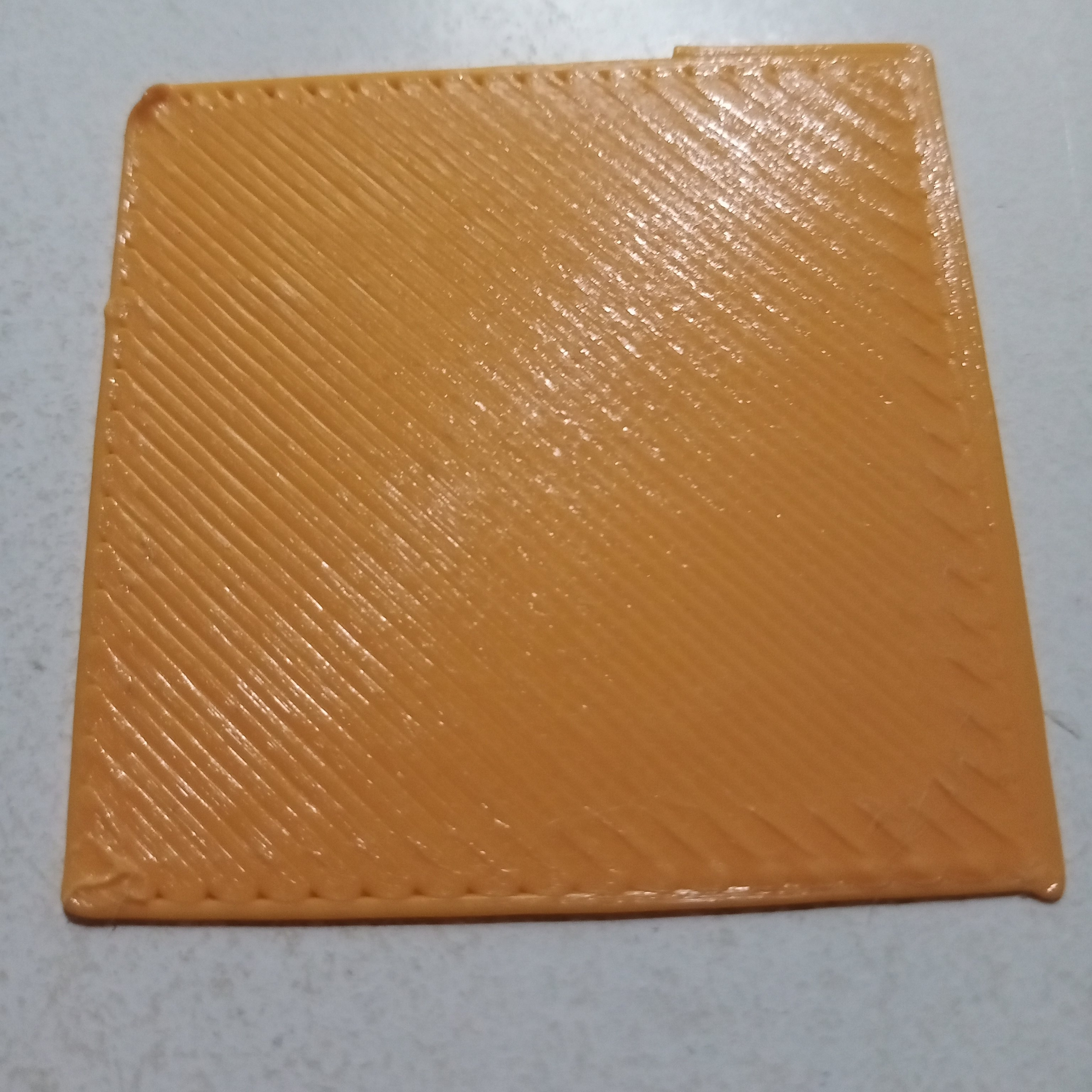

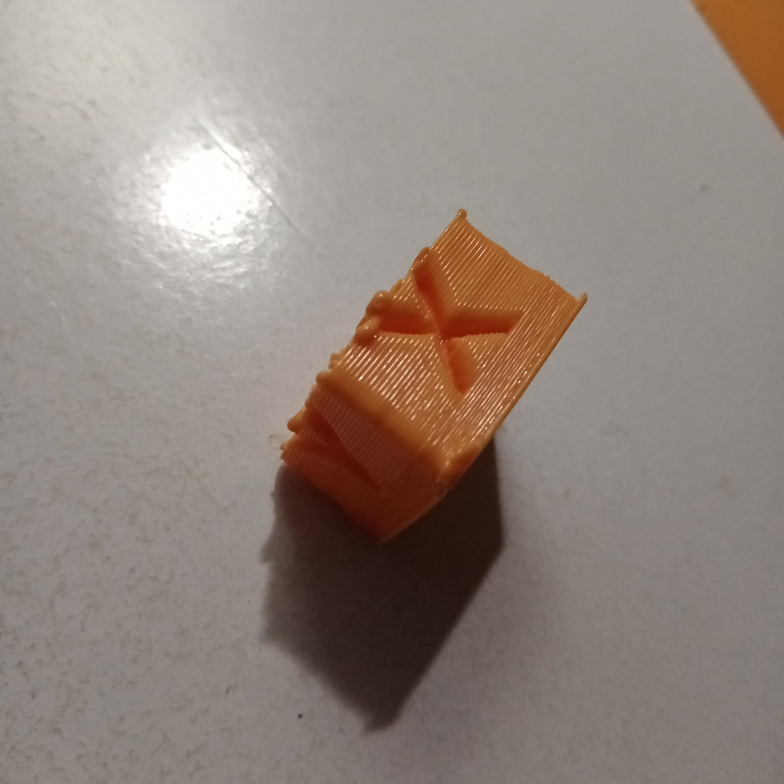

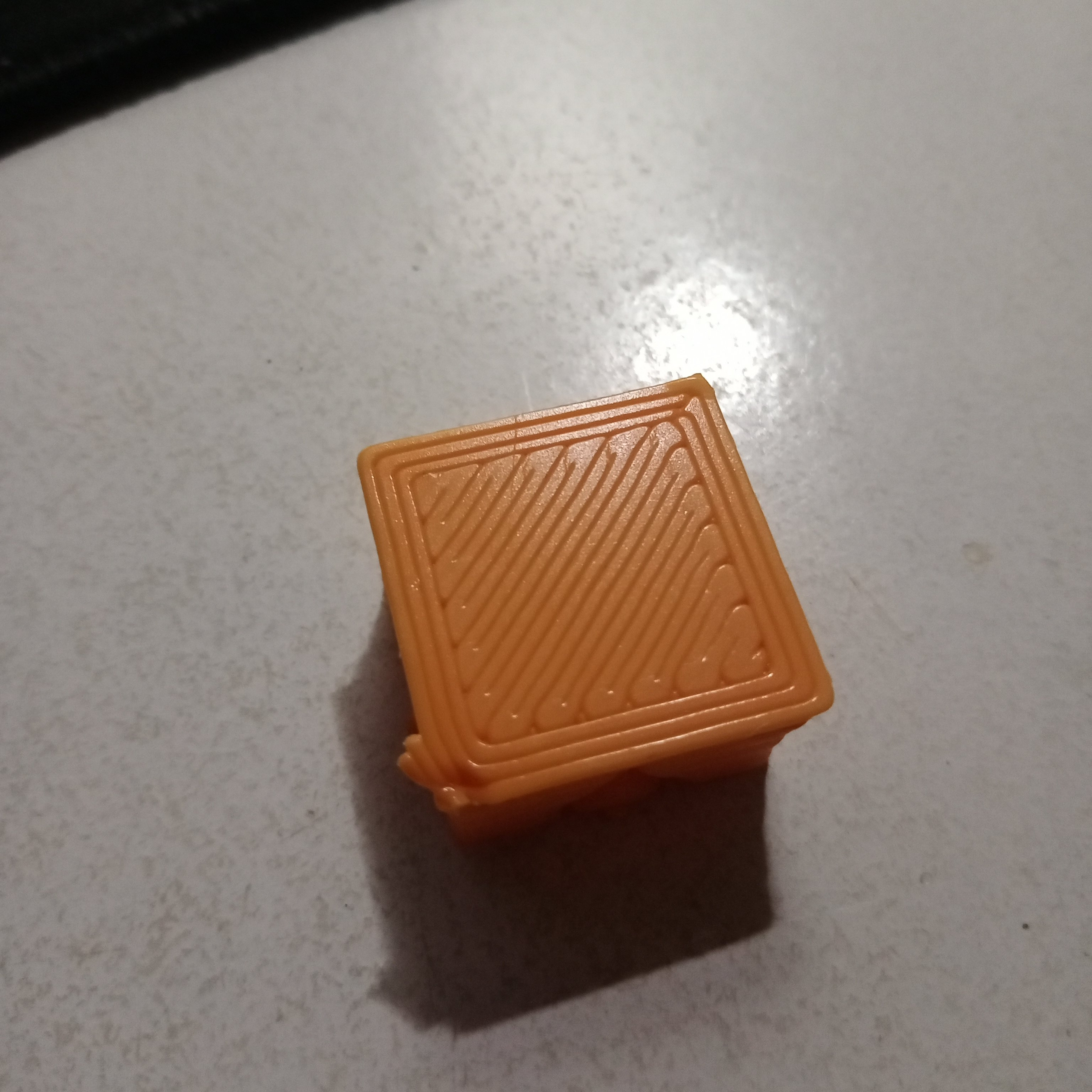

Печатники, всех приветствую!Значит, собрал я свой самопальный принтер. По уму, без колхозов. Всё на мощных профилях 3030, с дополнительными фермами для жёсткости. Использовал кинематику CoreXY, с типа Директ экструдером (в планах доделать его до полноценного директа, хоть и мотор находится на печатающей башне). Печатаю на отпескоструенном закалённом стекле. Сопло 0.8мм. Сам стол большой, хорошо утеплён, грелка 220в на 800вт. Плата на принтере MKS Robin nano v3.1, прошивка ШУЯ. Я хоть и новичок в 3д печати, большинство настроек Пруша слайсера только начинаю понимать, но суть проблемы в другом. Первый слой печатается и-де-аль-но, ну прям богически, для самопального принтера. Но последующие слои, страдают от того, что сопло как будто становится ближе чем нужно. Из за этого появляются гребни при заполнении слоёв тестового куба (стандартного xyz 20х20х20мм), появляется переэкструзия по внешним периметрам модели. И вместо кубика получается в мясо сплющенный прямоугольник. Это повезёт если от сопло не оторвёт его от стола раньше времени. Либо же это похоже на то, будто программно занижается ЗОффсет, либо не учитывается какая то настройка высот слоёвЯ пытался подгонять настройки высот слоёв и ширины экструзии, остановился на значениях для сопла 0.8ммВысота слоя - 0.4Высота 1 слоя - 0.5Ширина экструзии - 0.75Ширина экстр 1 слоя - 1   -   Так жирно, потому что печатаю без доп. адгезивов, так адгезия в самый раз с ПЛАЯ перепробовал множество вариантов настроек ширины высоты, пробовал менять коэф потока, со 100% до 95 - бестолку. Настраивал шаги моторов Z на промежутке 100мм. Игрался также с температурами, но мне пока стоит разобраться почему и как такое происходит.Принимаю всевозможные варианты решения проблемы, кроме разбития сего творения кувалдой на куски <3Проблемы с вдавливанием слоёв после первого. Гребни / переэкструзияПроблемы с вдавливанием слоёв после первого. Гребни / переэкструзияПроблемы с вдавливанием слоёв после первого. Гребни / переэкструзия
