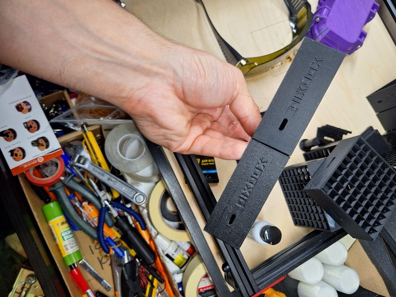

Материалы корпуса

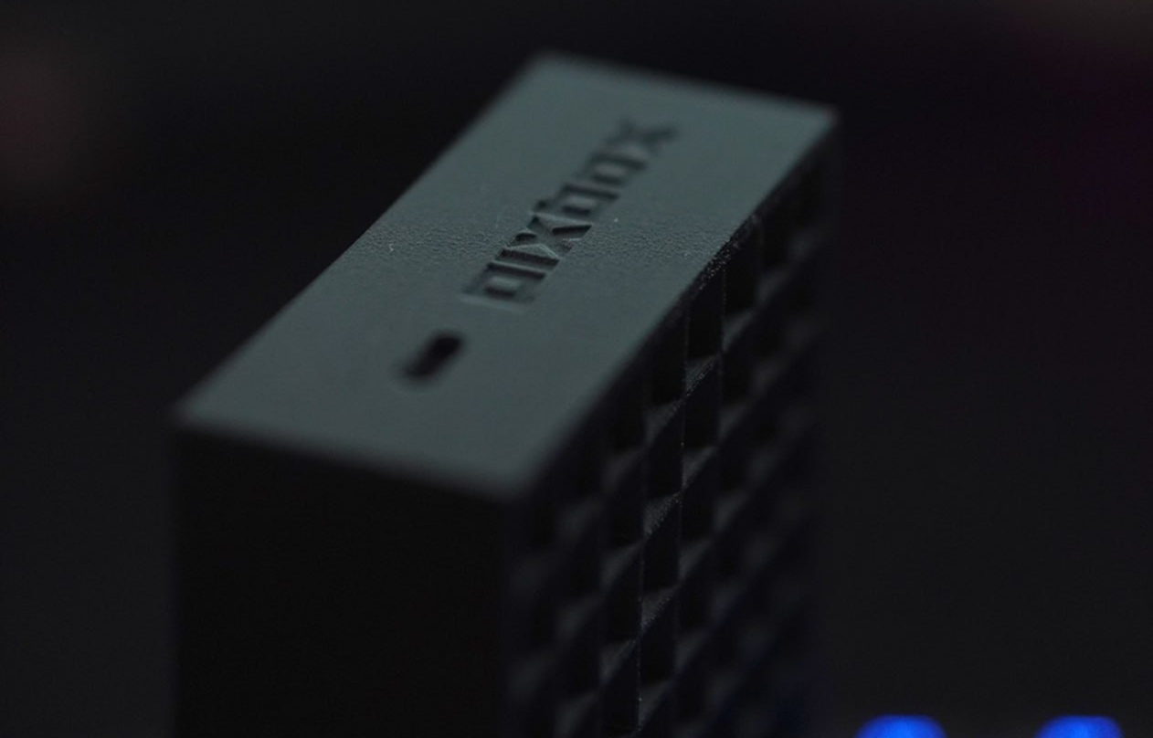

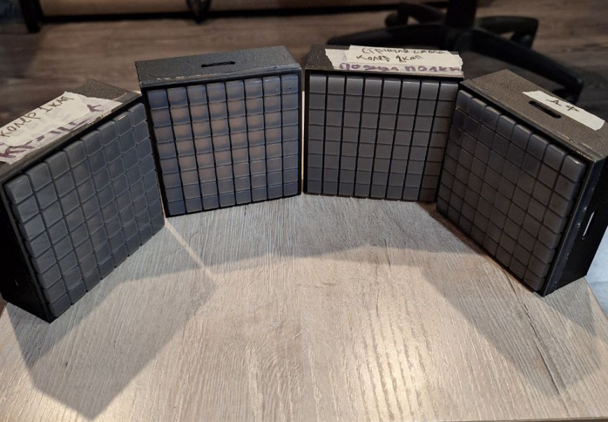

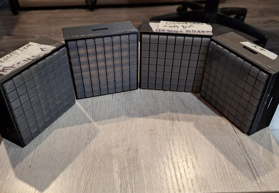

Раньше хотел лить его, но он достаточно сложный + я его изначально готовил под печать, поэтому было не очень удобно. А еще я не понял в конечном итоге, зачем мне его лить, хаха. Провел множество тестов с разным пластиком, подбирая текстуру и характеристики. Из кандидатов были PLA matte (да, я сразу знал что ни из какого пла нельзя ничего делать, но никто не мог меня остановить), PETG/PETG-CF, ABS\ABS-CF.
PLA Matte
Клевый пластик, но плохо спекается и легко царапается. Но такой текстуры мог достичь только он, короткий поиск говорит что это все карбонат кальция (мел), тальк или специальные керамические микрочастицы и матовые полимерные агенты. Еще они ухудшают спекание межслойное. Ну и итог понятен — PLA держался дольше, чем я думал, но поплыл, потому что матрица может греться до 70 градусов
PETG/PETG-CF
Петджи я тестил только в поисках лучшей текстуры и более просто печати, но обычный блестит (даже те что matte, на самом деле полуматовые), а если недогревать то страдает спекание. А CF версии почему-то сильно блестели
ABS/ABS-CF
Сначала тестил обычный абс, и он достаточно матовый, но легко царапается, и это очень заметно. Я не рассчитываю на какую-то большую стойкость пластика, но модули магнитятся и елозят друг по другу, и такие царапины моментально уничтожат внешний вид. Ну и прочность тоже не супер была у моего образца (не помню бренды)
А вот CF версия оказалась намного лучше. Визуально конечно не матовый пла, но тоже ничего. А главное — не так сильно царапается. На этом и остановился

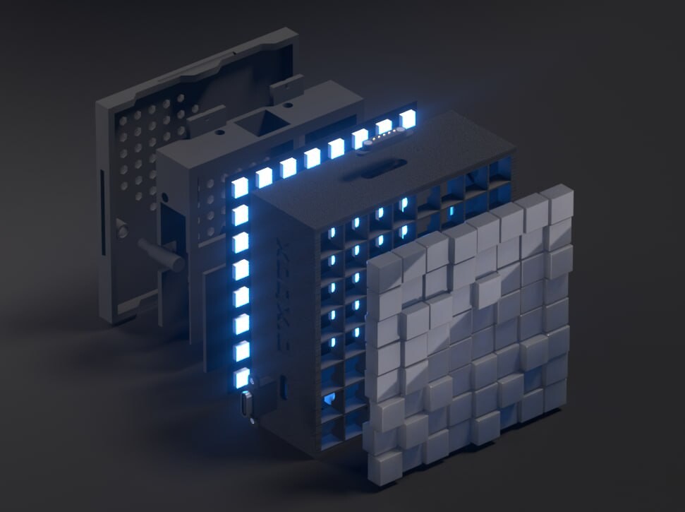

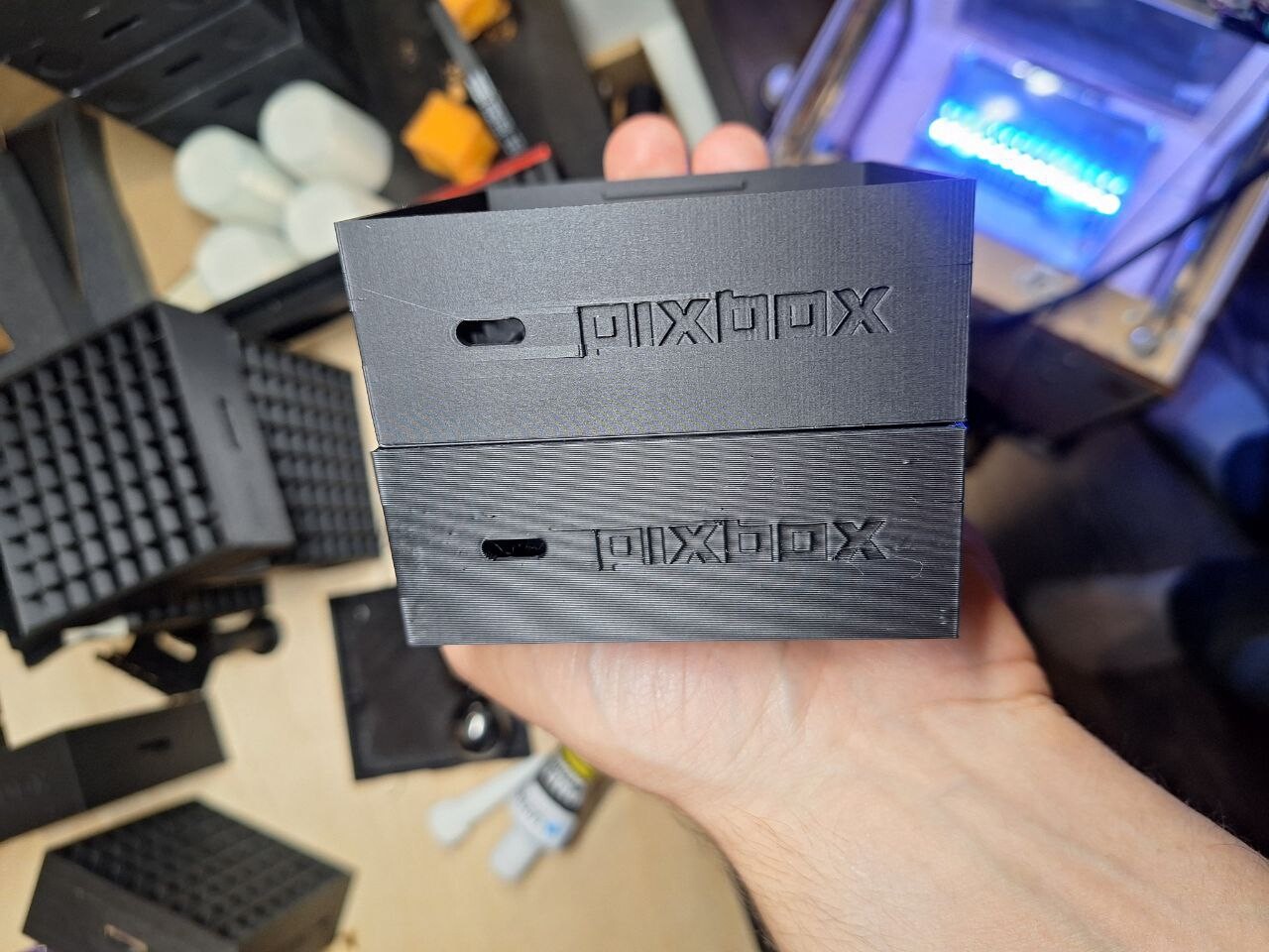

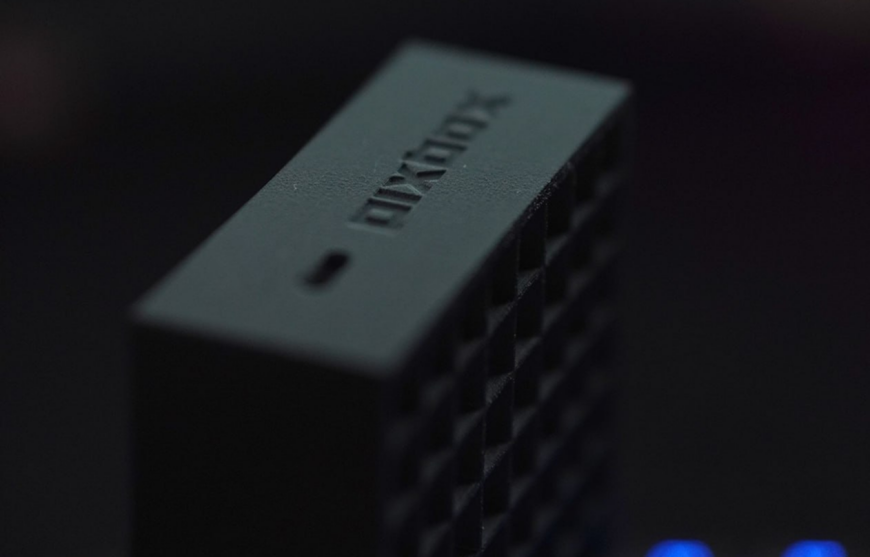

Сама модель корпуса постоянно менялась: сначала вообще не было никакой внутренней панели, магниты были снаружи (места внутри не было), крышка была на винтах и прочее такое. На самом деле я даже немного горжусь проделанной работой, потому что, помимо просто массы мелочей, удалось победить особенно противные проблемы, о которых ниже

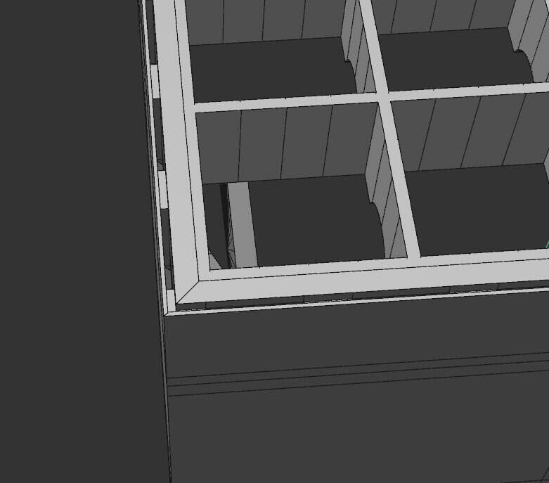

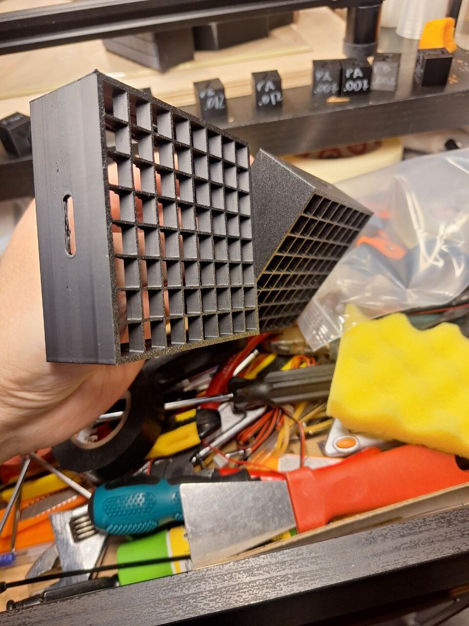

• Корпус печатался с дефектами, ниже пруфы. Наверняка тут будет много предположений, но конечный враг — порядок печати периметров. Если сначала печатается внутренний периметр, а потом внешний, то все плохо: внутренний немного сдвигает внешний и появляются полосы\пороги. Понятное дело, что нужно сначала печатать внешний, но в таком случае новый слой начинается сразу с внешней стенки, и шов становится заметным, это я в орке так и не смог победить полностью: если внешняя сторона первая на протяжении времени, то будет дефект около шва. Поэтому лучшее решение — внутренний\внешний\внутренний. И тут главная проблема, потому что на момент создания модели орка\бамбуслайсер не имели полного контроля (и сейчас вроде тоже), и в узких местах, где всего 2 периметра, печать начиналась не правильно, то с внешнего, то с внутреннего периметров, и рождались дефекты в виде полос. Я долго ковырял настройки РА, генераторы периметров, саму модель, и в итоге добился печати, близкой к почти идеальной. Это заняло много времени, потому что 1 корпус печатается около 2 часов. Да, я печатал его по частям на тестах, но все равно долго

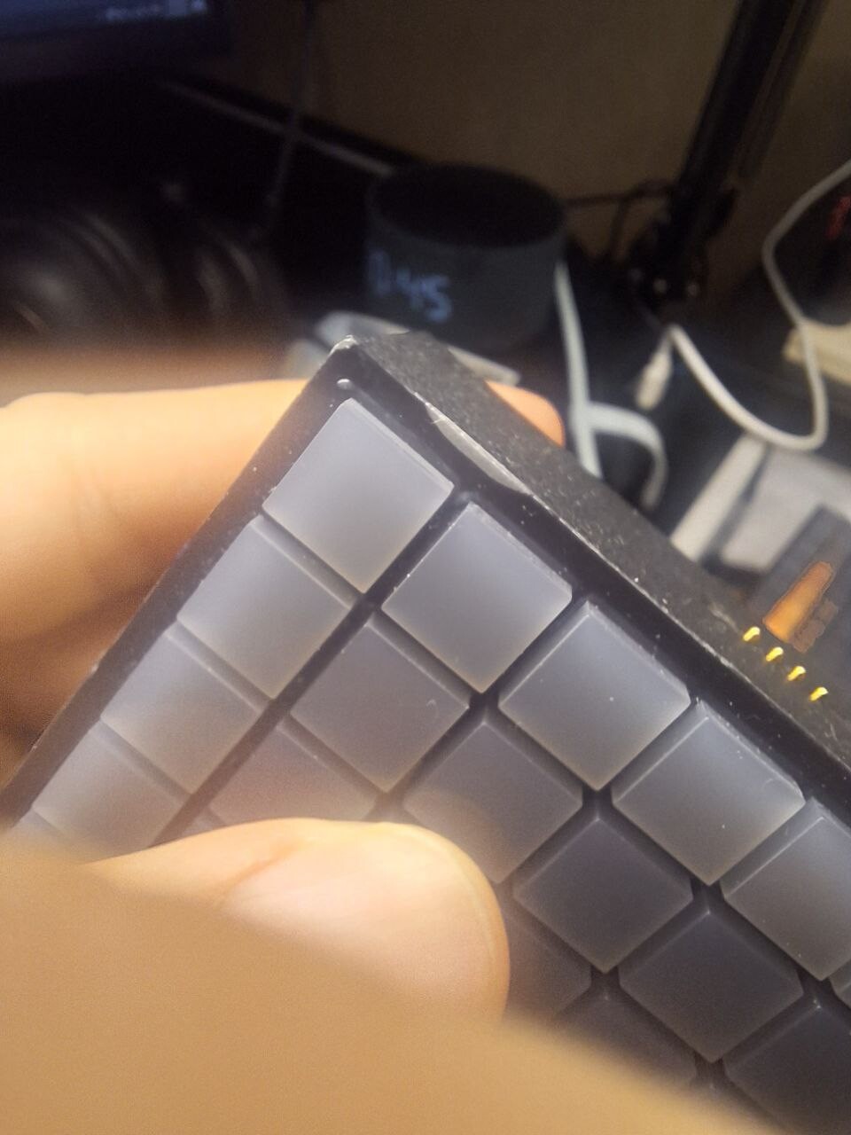

Снимая после отливки смолы скотч со стенок корпуса, даже будучи ОЧЕНЬ аккуратным, я всегда цеплял смолу и получался вот такой противный дефект, который портил модуль. И тут или отрезать весь край, или... снова тесты. Я купил много праймеров, прокатил массу тестов: шкурил и не шкурил, обжигал и не обжигал, с разными праймерами. Зацеп конечно был лучше, но все еще достаточно слабый, поэтому в конце я придумал сделать и там зацеп механическим, просто добавить канавки по краям корпуса. Но корпус очень тонкий, а канавки должны быть сквозными, чтобы воздуху было куда уходить. Короче, это сработало, вот:
Модульные пиксельные экраны, часть 4: PIXBOXМодульные пиксельные экраны, часть 4: PIXBOX
Были и другие улучшения, типа доп крепления магнитов, спец подпорок и прочего) Особенно доставила защита стенок при заливке смолы: стенки погружаются частично в смолу во время застывания, поэтому их надо заклеить, но смола постоянно затекала под скотч. Я перепробовал жидкую резину и около 15 разных скотчей, пока нашел 100% защиту. А то получались разводы на стенках из эпоксидки, которые не убрать без поврежденийВнутренняя панель

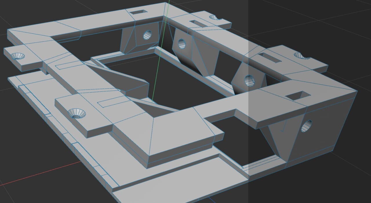

Важный элемент для разводки электрической части, тоже менялся 100 раз и даже сейчас немного меняется, в основном для удобства сборки. Печатается из абс, потому что принимает на себя основное тепло от матрицы. Но особо ничего интересногоМодульные пиксельные экраны, часть 4: PIXBOXЭлектрика

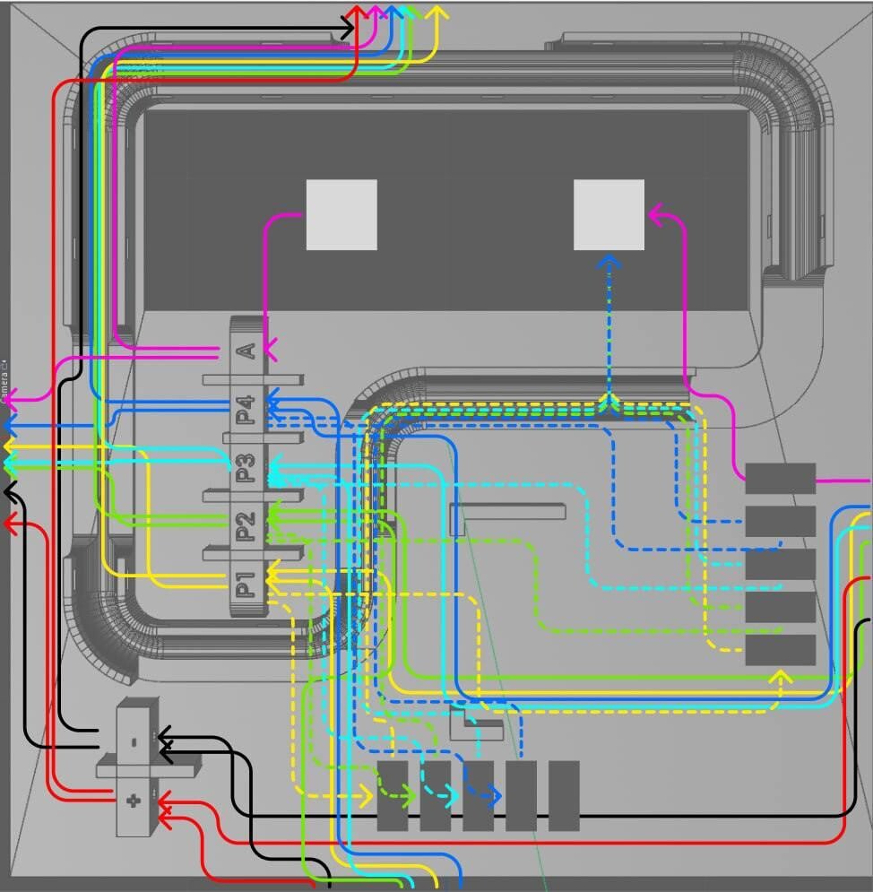

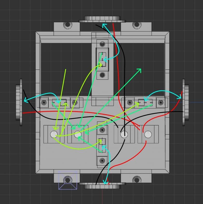

Стоит сразу оговориться, что я не электрик, даже не близко. Но очень замотивированный, поэтому изучил многое что касается моей задачи😂 По ходу проекта у меня было несколько озарений, именно озарений, типа как "если ты достаточно тупой, то чудеса случаются чаще", чувствовалось именно так, хахаха. В чем суть: в саааамой первой, еще большой версии проекта, у меня было 10(!десять!) переключателей на каждом модуле, потому что контроллер работал через 4 канала по 500 пикселей + я гений и это = 10 переключателей. Вот есть картинка, надеюсь не сяду за распространение порно: Модульные пиксельные экраны, часть 4: PIXBOXКороче, со временем я переработал всю электросхему несколько раз, и текущий вариант предусматривает 4 переключателя на каждом модуле, которые работают супер интуитивно: включаешь переключатель в ту сторону, куда подключаешь. Мне конечно не нравится вообще идея с переключателями, я хочу чтобы модули сами понимали кто они такие, для чего существуют и к кому должны подключиться, но сейчас это удорожает их создание и уменьшает надёжность, поэтому пока оставил на будущее

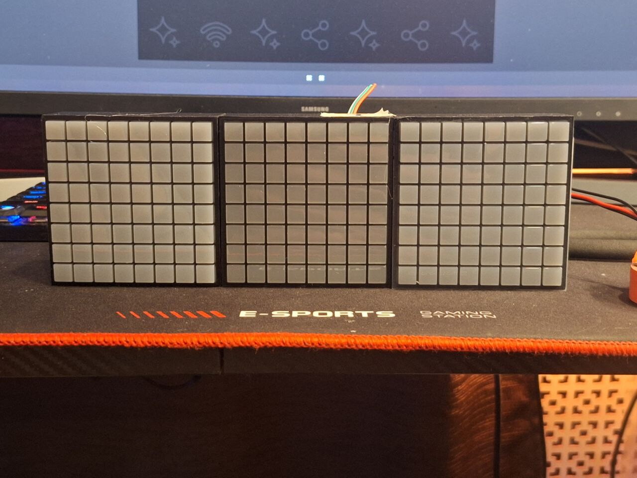

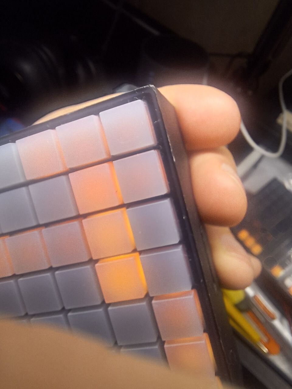

Ну тут рассказывать нечего, скажу только что питание идет не от матрицы к матрице, а со всех сторон, так можно уменьшить просадку напряжения на большой цепочке модулейРассеиватель из смолы

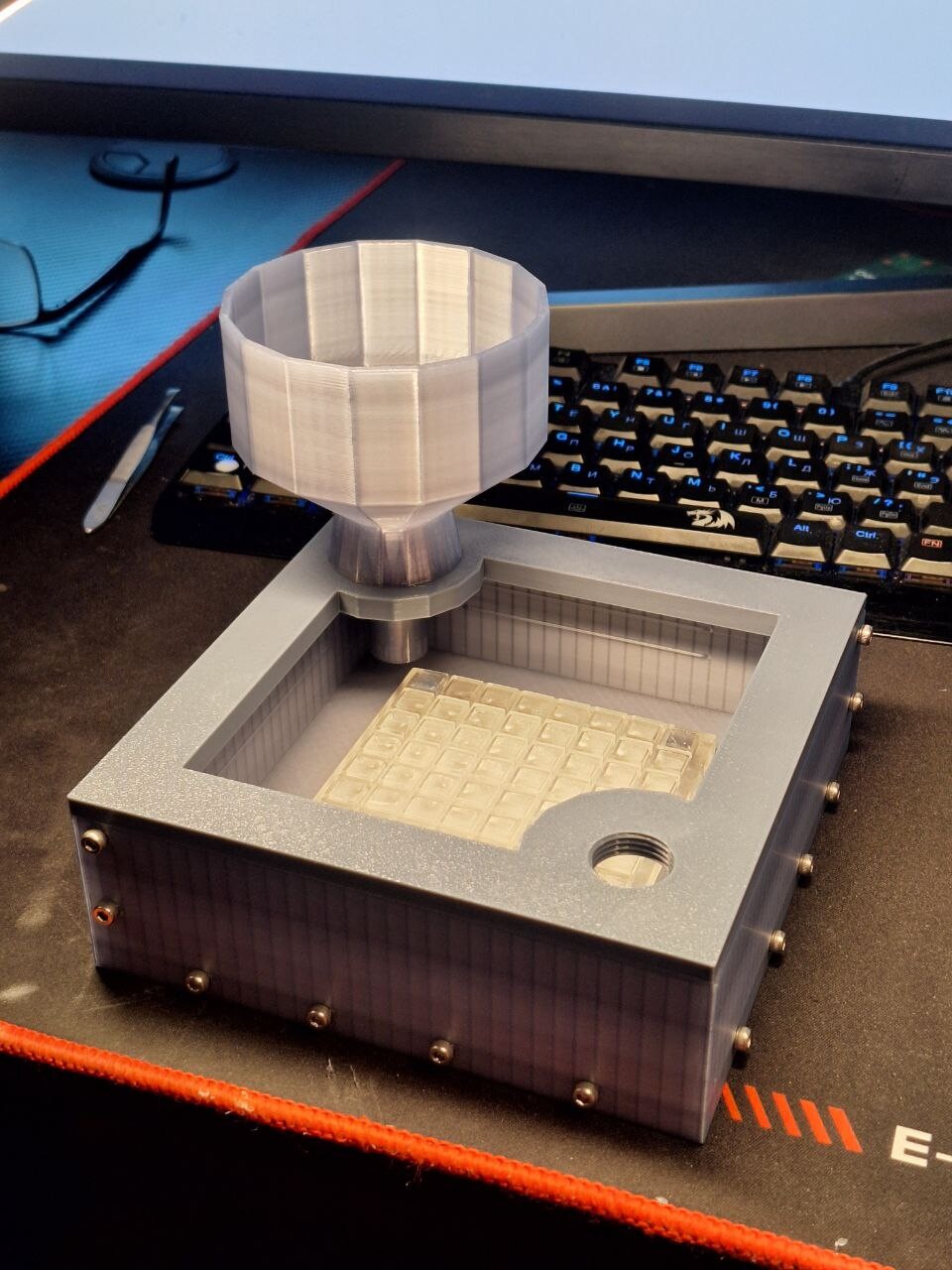

Моя сама любимая часть. В прошлом после были обсуждения о целесообразности использования именно смолы, но я так и не согласился с доводами, потому что рассеивание\светопропускаемость нельзя нормально проконтролировать. У смолы тоже масса проблем, основная — сложность производства. Но мне тут важен именно конечный результат, поэтому я не стал просто стекляку вставлять, хотя мог. Уверяю, в будущем вы только сильнее захотите сказать, что это того не стоило))
Рецепт смолы содержит много компонентов, в начале я многое не понимал, но сейчас преисполнился: уменьшил влияние каждого из них, начал более массовое производство. Например, раньше на 1 пиксбокс нужна была 1 капля красителя, и это было проблемой, тк капля — это не точно и очнеь концентрированно. Небольшие изменения в её размере влияют на цвет достаточно заметно. Поэтому теперь у меня есть разбавленная версия, которой для 1 модуля нужно аж 2 грамма, и небольшая неточность визуально не меняет цвет.
Я кстати сделал еще всякие доп инструменты для облегчения создания форм и сохранения мастер-моделей, которые тоже улучшил со временем, теперь они очень хороши:
Но сам рецепт подбирался сложнее всех, я потратил огромное количество времени на тесты светорассеивателей и красителей, потому что нигде и никто заранее не скажет, что конкретно сработает
Таким образом я пришел к финальному образу продукта на текущий момент, который пока не планирую менять в этой версии. Дальше занимался уже не производственной, а продуктовой частью, о которой расскажу в следующей частиСпасибо, если вы осилили, это я сокращаю примерно 90% возможного объема 😂😂
