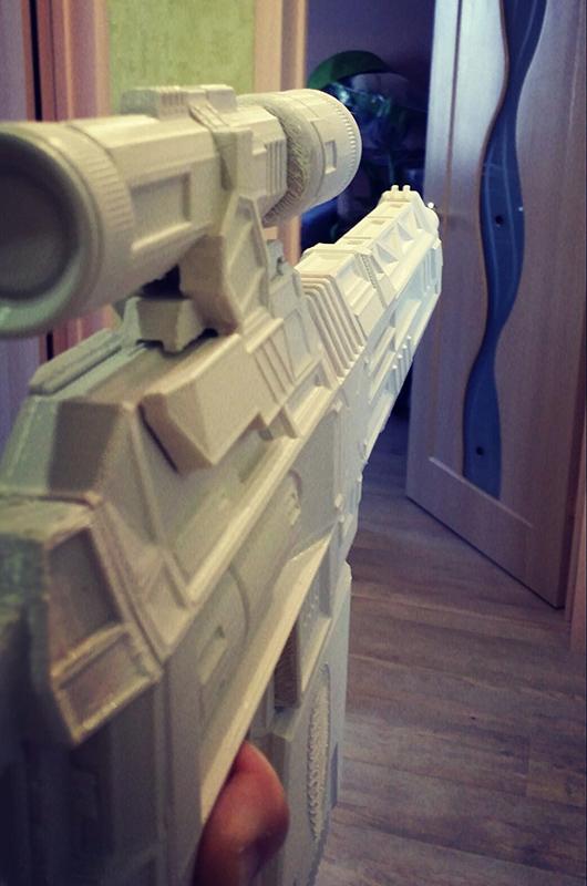

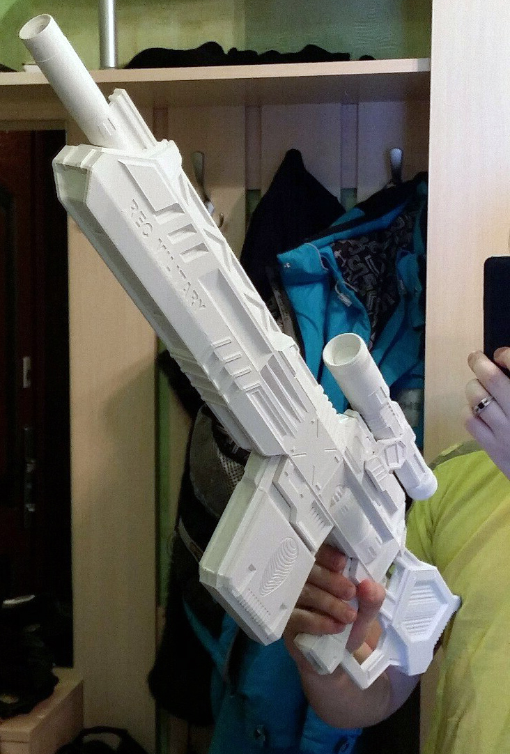

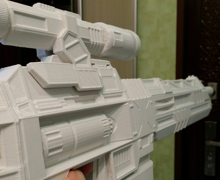

Сегодня мы представляем вам игрушечную штурмовую винтовку RECмана Для ликвидации интернет троллей, да и просто вам и детям на радость. Разработана в секретном отделе военных исследований :) с моим участием. Данный проект был распечатан пластиком ПЛА компании REC в стресс режиме, так сказать. Большие части печатались со скоростью 120 мм в секунду и слоями 250-200 микрон, маленькие - 80-100 мм в секунду и 150- 100 микрон. Температура 235 при больших скоростях. Тестирование я делал для себя, выявляя возможности принтера при больших скоростях. Плюс изучал «поведение» нашего из России пластика для выявления проблем недоэкструзии и забития при высоких скоростях.
Данных проблем на Ultimaker 2 я не обнаружил при соблюдении температуры 235C. Модель можно скачать тут www.thingiverse.com Модель порезана по кускам под размеры стола Ultimaker 2. Большие куски оптимально ориентировать вертикально.
Используйте минимум от 20-25 процентов заливки. Для качественной печати 150 -100 микрон будет оптимально.
При печати приклада и базы для оптики тип поддержки везде. Оставайтесь с нами и помните если увидели интересную модель, напечатайте ее :)))
