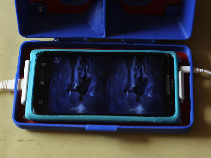

Недавно просматривая темы и читая комментарии, бросился в глаза комментарий plastmaska. И правда, большая часть обнародованных принтов, это всякие гномики, брелки и прочие безделушки которым единственное достойное место это мусорник витрина киоска сувенирной продукции. Но прежде чем просить у кого то показать, что действительно полезного делают другие, сделай это сам. Посмотрев вокруг, сразу в глаза бросились очки вр, которые были напечатаны пару месяцев назад.
Что печатать?
Не сказать что супер полезная вещица, но тогда захотелось попробовать, что же это такое. Были куплены картонные очки (Гугл кардбоард), функцию они свою выполняли, но удобство было ниже ужасного. На известном сайте нашлась модель, которая отличалась от остальных хорошим функционалом и выглядела практически как заводское изделие.
Что печатать?
Что печатать?
Покрутив модель, заметил, там есть отверстие только под наушники, и то не там где мне нужно. Расширил отверстие, а на втором телефоне гнездо с другой стороны, сделал такое же отверстие. При просмотре фильмов в 3д, телефон садиться, и прерывать просмотр на зарядку телефона совсем не интересно. С обратной стороны так же было добавлено отверстие. Зарядка для телефона должна проходить сквозь держатель телефона, а что б не потерять в прочности, пришлось его увеличить. Отверстия под камеру так же не совпадали, пришлось расширить (используется для программ дополнительной реальности, пока что не испытывал).
Что печатать?
Что печатать?
Что печатать?
На фото телефон в чехле, напечатанный флексом. Изрядно затаскался, новый выглядел так.
Что печатать?
Распечатал все, и тут понял, линзы должны быть 32 мм, а у меня 25 мм. Открываем 3д редактор, 20 минут и все готово. Собирается все очень просто, наждачной бумагой затирал только места стыков. В ацетоновую баню на пол часа для придания блеска.
Что печатать?
Из того что не понравилось. Толи у меня рожа лицо узкое, толи тот кто спроектировал, делал под себя (судя по видео, мне до его размеров отъедаться не один год). До боковых поддержек расстояние 2 см. А для детей и того больше. Изменить это не сложно, но придется перепечатывать деталь, которая печаталась почти 3 часа. Поролон частично решил эту проблему, поэтому оставил так.
Что печатать?
Вот как то так. Сопло 0.4 мм, слой 0.2 мм (мелкие детали 0.15 мм), заполнение в основном 100%, скорость 50 внешние периметры, 70 верх/низ, 150 инфил и остальные периметры. На все, с редактированием модели, ушло 2 дня. Пластики принтпродукт, фдпласт(белый держатель телефона, многие говорят о плохой прочности и расслоениях), остатки космовента (бракованная красная катушка).
