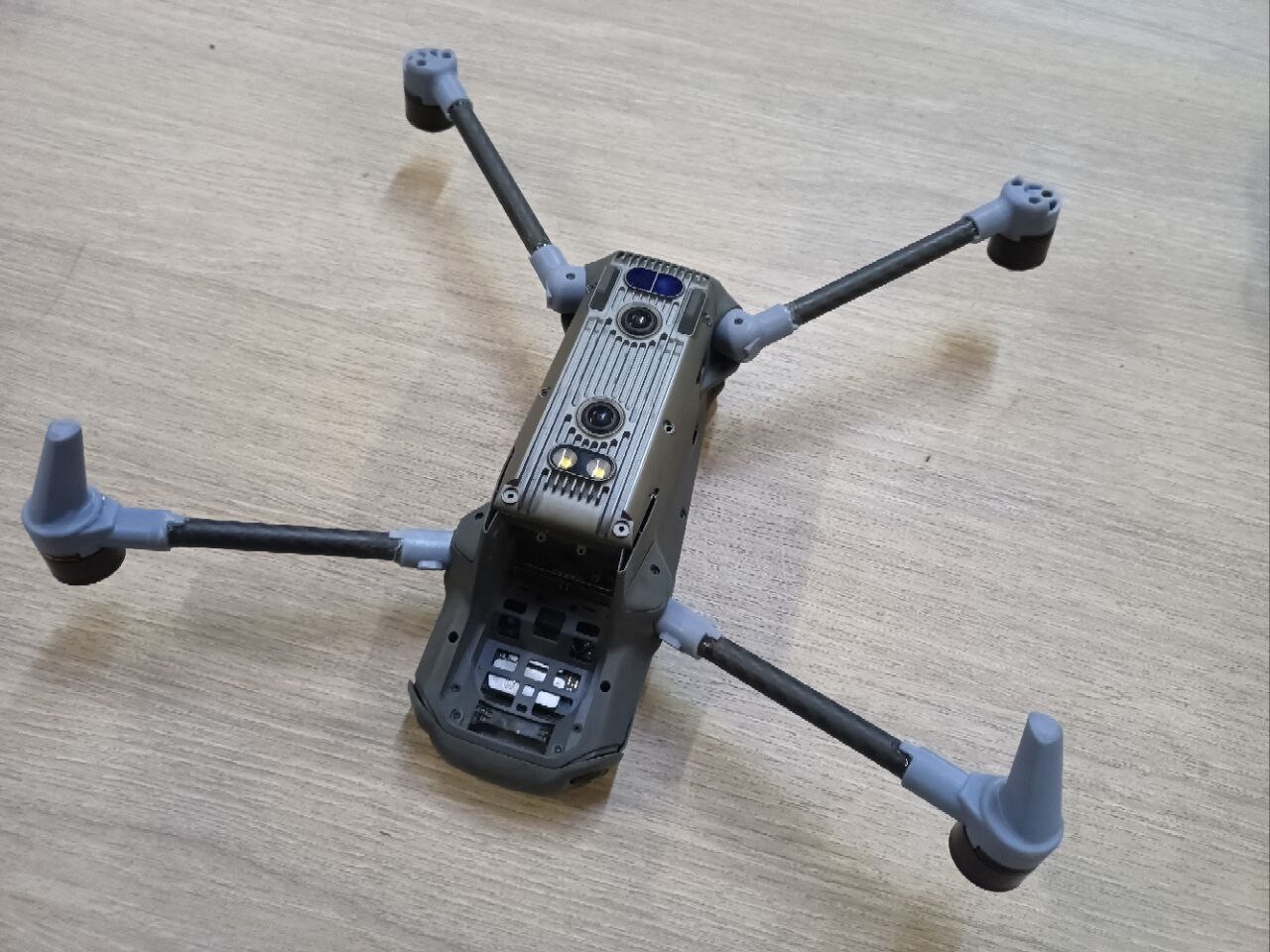

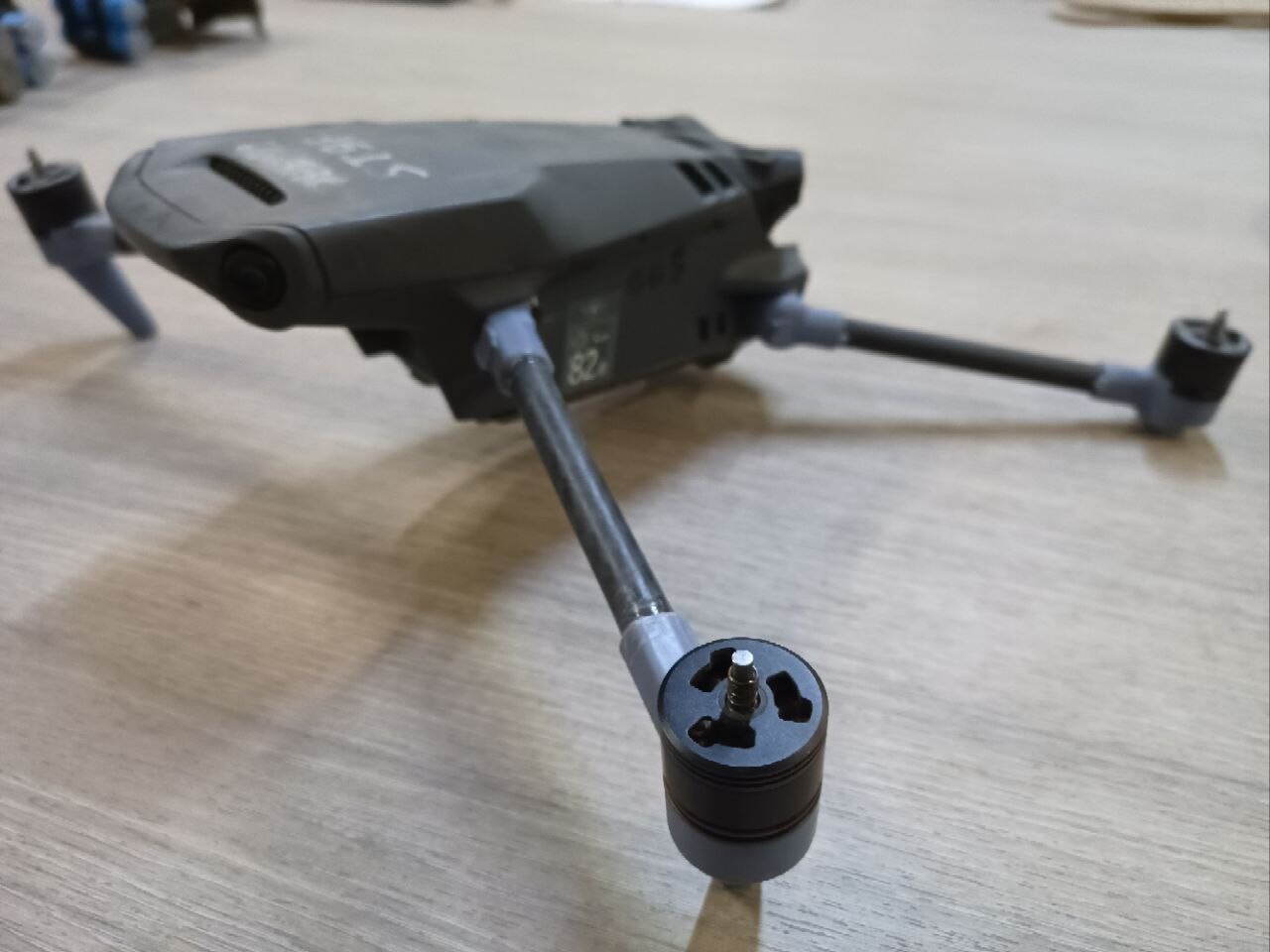

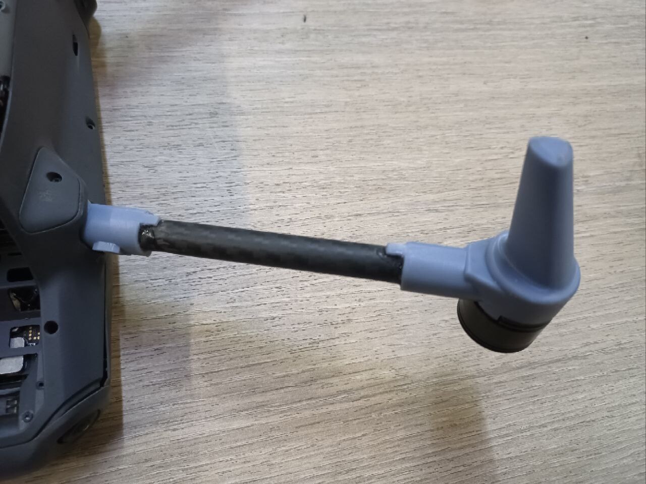

Уронили как-то раз мои знакомые квадрокоптер... лучи переломали, посчитали и оказалось что поменять один луч без мотора стоит от 2000 рублей... а они  сломали все... Смоделировал на скорую руку, но с таким подходом, чтобы дешево и не надо беречь, распечатал, склеил, понадобилось, достал из ведра... поменял, а старый просто выкинул... Печатать цельный не рискнул, прочности фотополимера не достаточно... сделал фотополимерными только суставы, лучи напилил из карбоновой трубки 10мм. Как оказалось, конкретно у этого аппарата лучи выгнуты по хитрому... поэтому пришлось и кондуктор печатать, чтобы склеивать суставы с трубкой на нужном расстоянии и под правильными углами...
В целом получилось, изделие одноразовое в следствии себестоимости, но абсолютно аналогичное... летает так-же.
Лучи для квадрокоптераЛучи для квадрокоптераЛучи для квадрокоптера...
потом я напечатал примерно то-же но на PetG.... смешно, но оно вообще не ломается, хоть и не такое красивое, но свою функцию выполняет и стоит примерно 26 рублей за луч.
