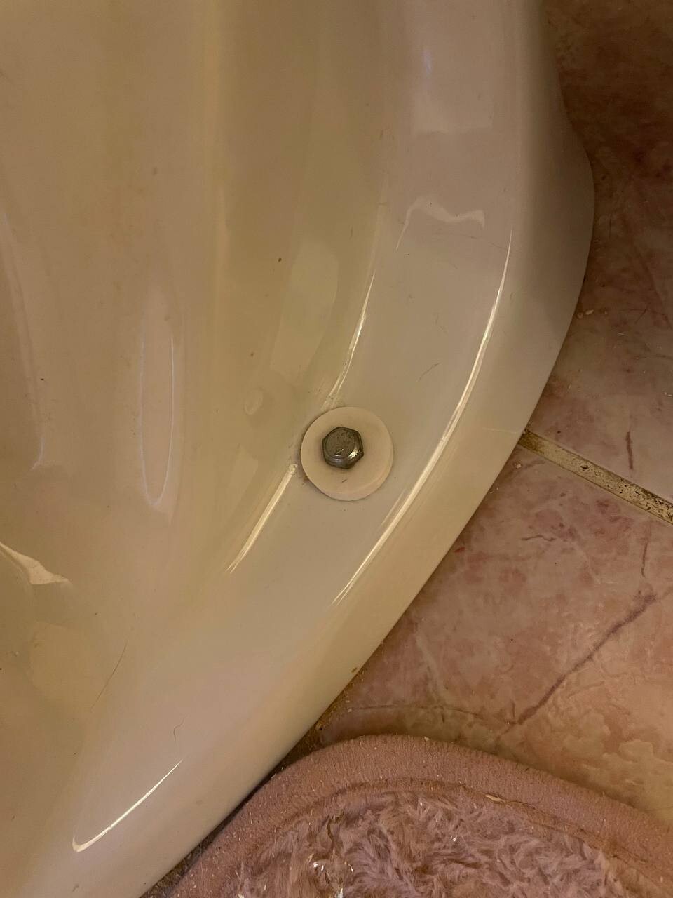

Я сняла декоративные колпачки у основания унитаза. Под ними обнаружилась печальная картина: старая пластиковая шайба лопнула ровно посередине. Она просто не выдержала веса ребенка, который решил, что унитаз — это ступенька.
Гайка была затянута на совесть, но сама шайба распалась на три части.
В магазинах, конечно, продаются наборы креплений. Но, во-первых, ехать некогда. Во-вторых, там такие же хлипкие пластиковые шайбы миллиметра два толщиной. А в-третьих, у меня дома — принтер.

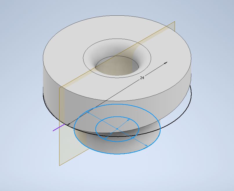

Я открыла Inventor.
- Нарисовала круг диаметром 24мм
- Взяла цилиндр, поставила диаметр 11 мм, высоту 5.5 мм.
- Сверху наложила второй цилиндр — поменьше, диаметром 5.5 мм, и сделала его «отверстие».
- Выполнила выдавливание сначала круга, потом цилиндров
- Сгруппировала.
- Добавила фаску по краю — маленький цилиндр под углом, чтобы край шайбы был чуть скругленным и не царапал керамику.
Самое страшное — откручивать старый крепеж. Винты не поддавались, но справилась.
Когда я сняла остатки старой шайбы и положила на место новую — белую, красивую унитаз вздохнул спокойно.
Я затянула винт. Не до хруста, а до разумного упора. Керамика — не чугун, ее можно расколоть, если перестараться.
Проверила: унитаз стоит как влитой. Ни миллиметра люфта.
