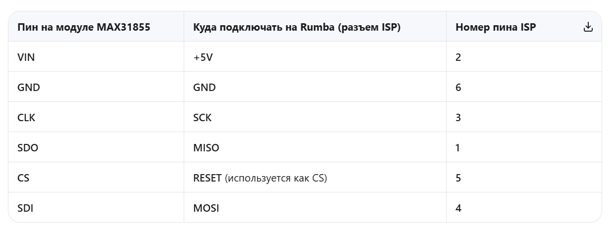

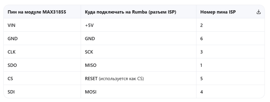

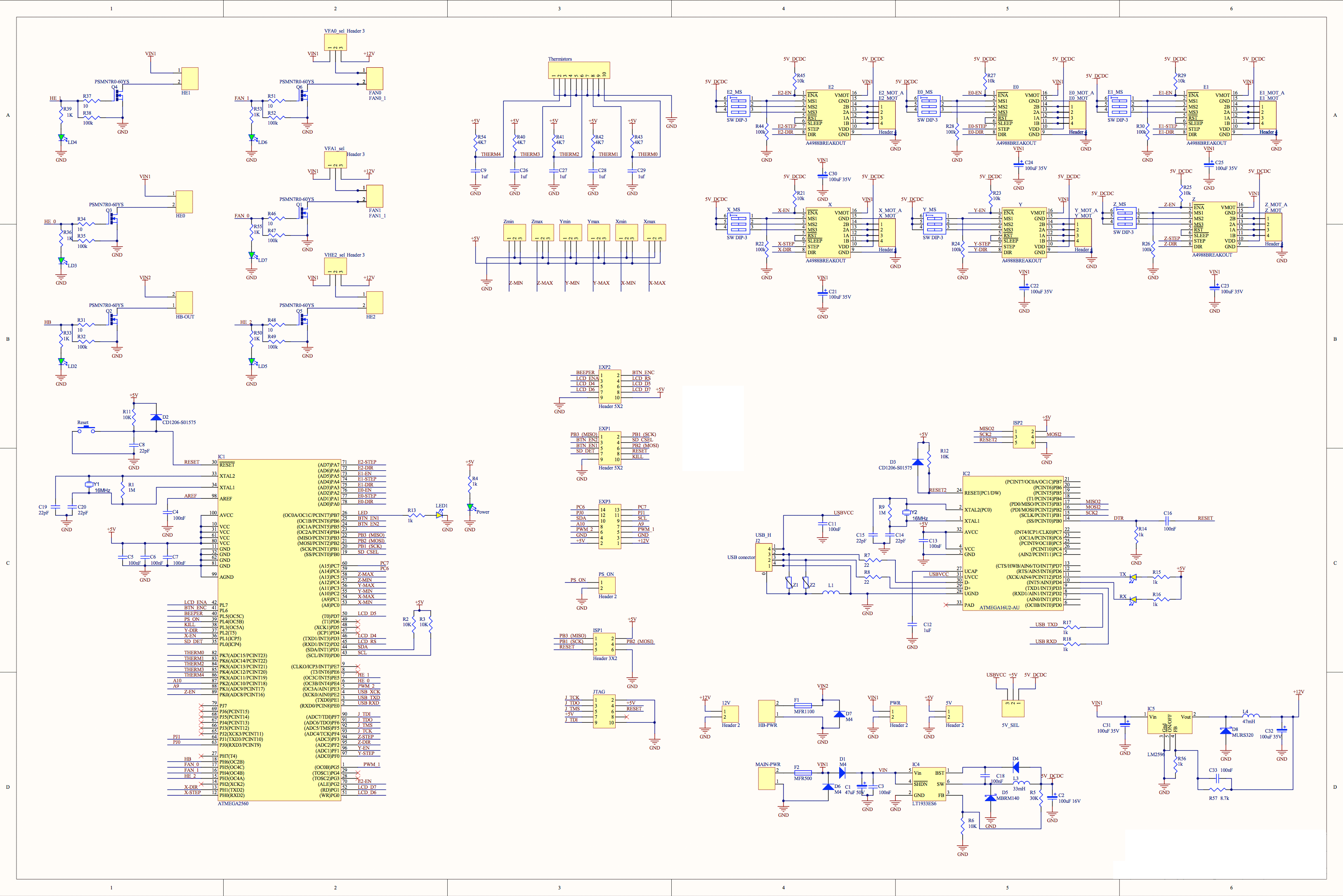

как подружить Румбу Репитер 1,04 MAX31855 и PT1000?
Пока по совету QWEN подключил MAX31855 к ISP1 в прошивке стоит EXT0_TEMPSENSOR_TYPE 102 что соответствует MAX31855 with hardware SPI, со слов ИИ ничего дополнительно прописывать в конфиге не нужно, но увы ничего кроме температуры -99* нет на нагрев не реагирует. если отключить питание от MAX31855 будет 0. при подключении к ISP1 загорается лед рядом с входом для подключения шлейфа экрана
Жду ваших советов
