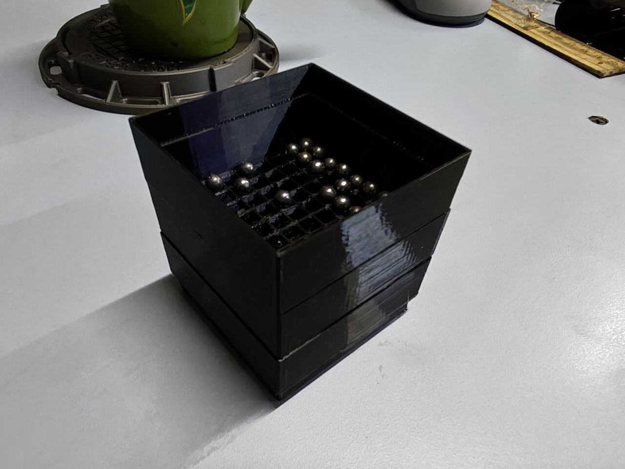

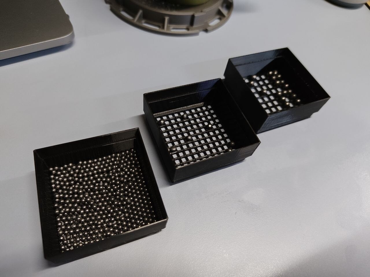

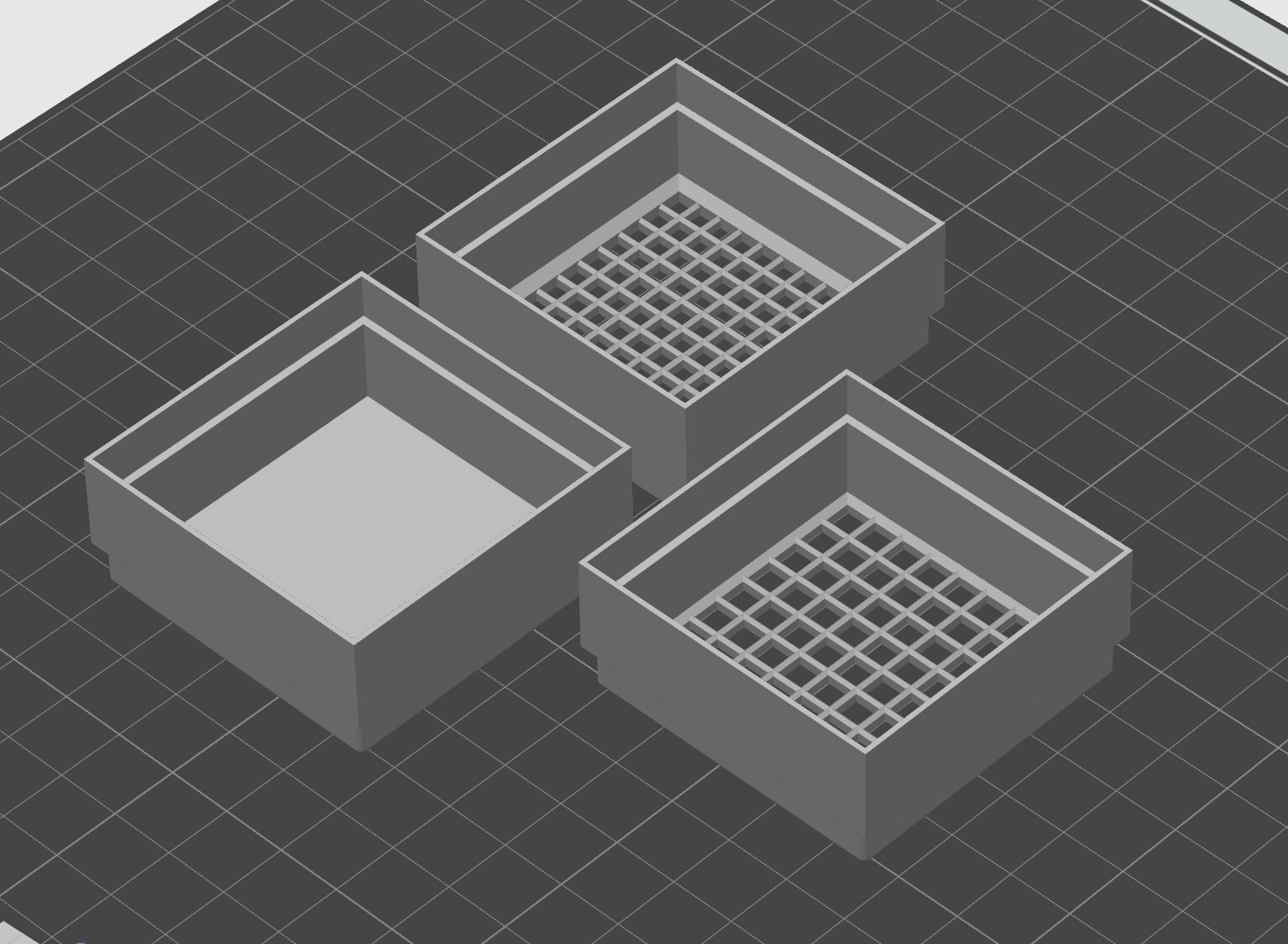

Сортировщик дроби
Понадобилось отсортировать пару килограммов перемешанной дроби, всего было три размера, мелкая, 3мм+ И 4мм+. смоделировал распечатал, Собирается в стопку, засыпается, немного трясем и происходит разделение.
