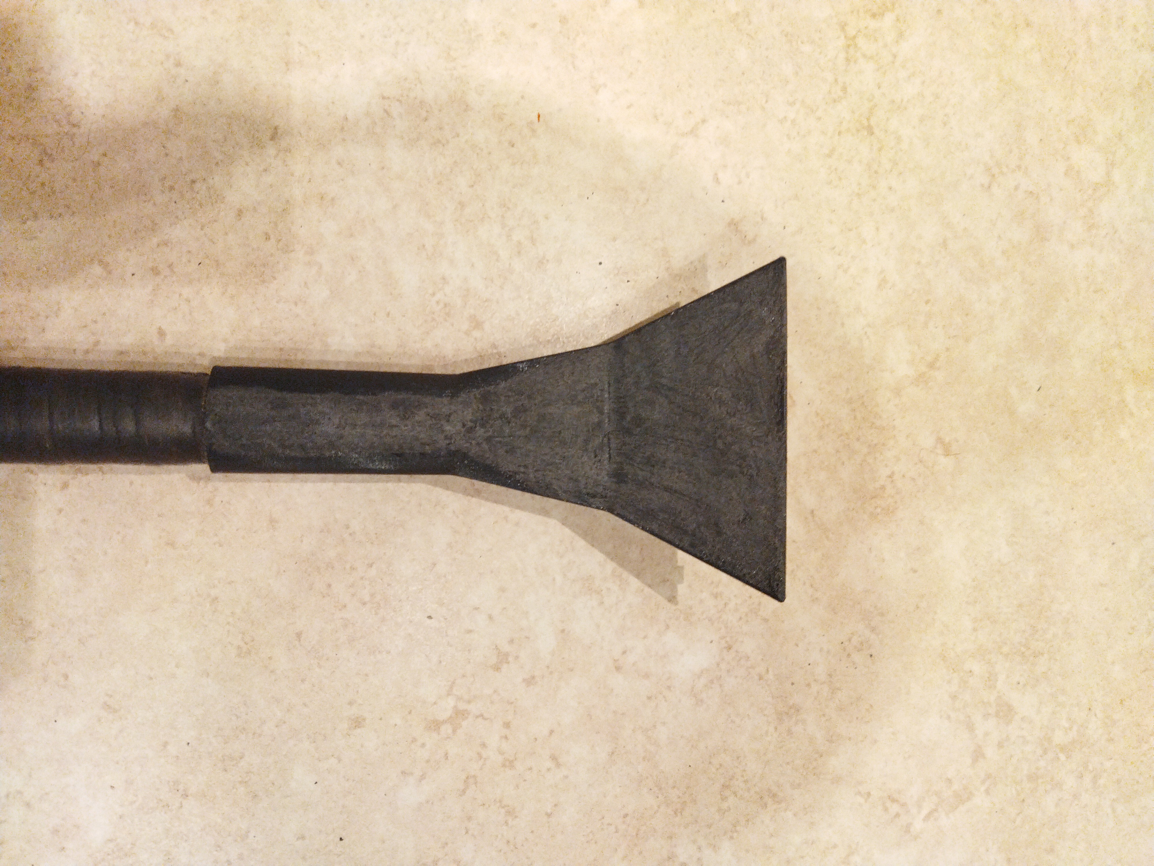

Дело было перед новым годом. У меня сломался скребок для льда на автомобильной щетке-сметке для снега. А в Москве как раз снег во дворах и слякоть на улицах и проспектах.
Я очень люблю эту щетку, потому что в ее щетину плохо забивается снег, в отличие от большинства щеток, которые продаются в автомагазинах/супермаркетах/маркетплейсах.
Я сразу полез искать новую щетку в интернет, но возникла проблема:
либо ждать минимум две недели,
либо как-то заказывать из Череповца.

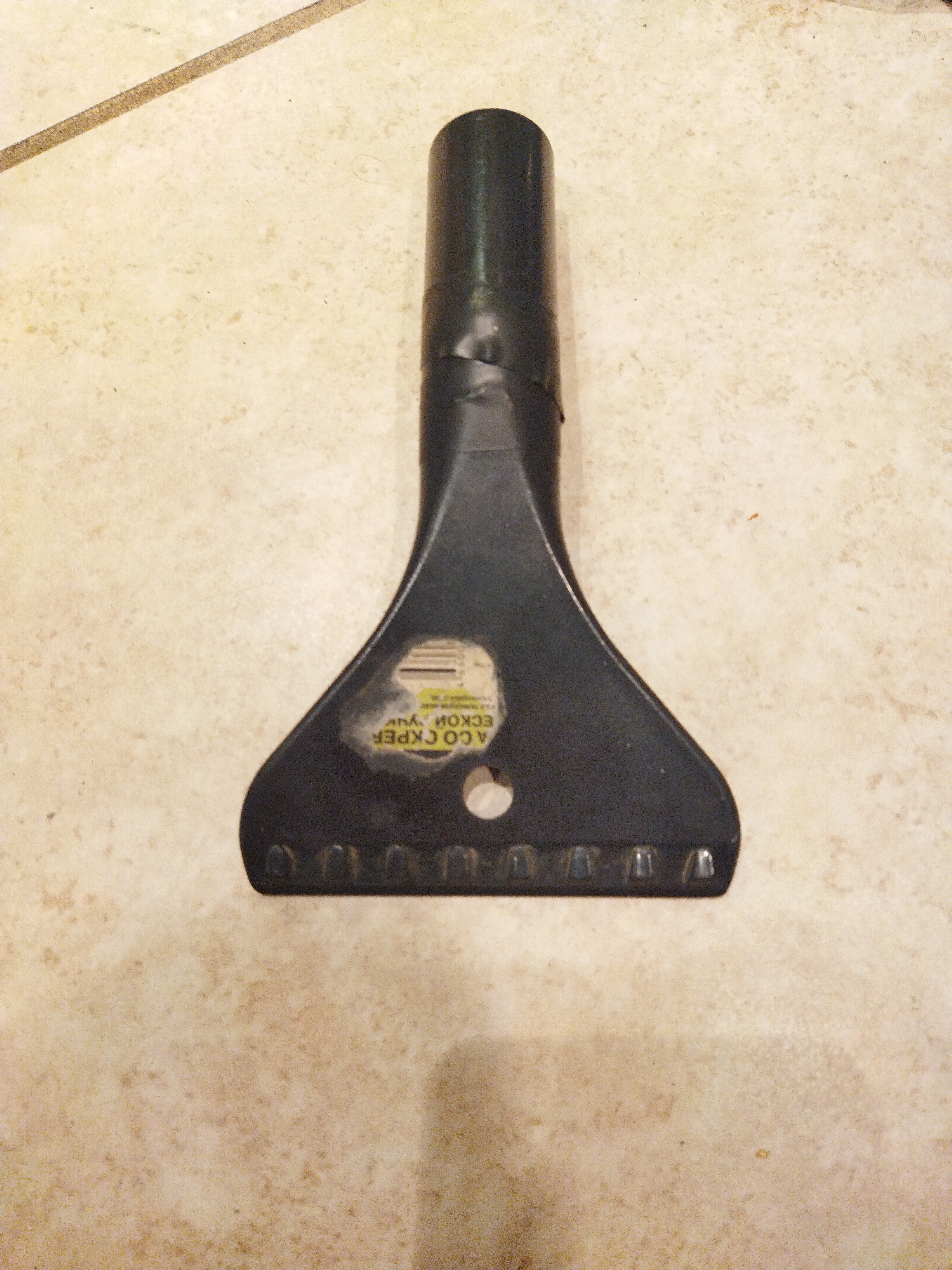

Поэтому было решено печатать. Сломалась вот эта часть (на фотке ниже):
На фото я ее специально перемотал скотчем, чтобы можно было ее приблизительно обмерить.

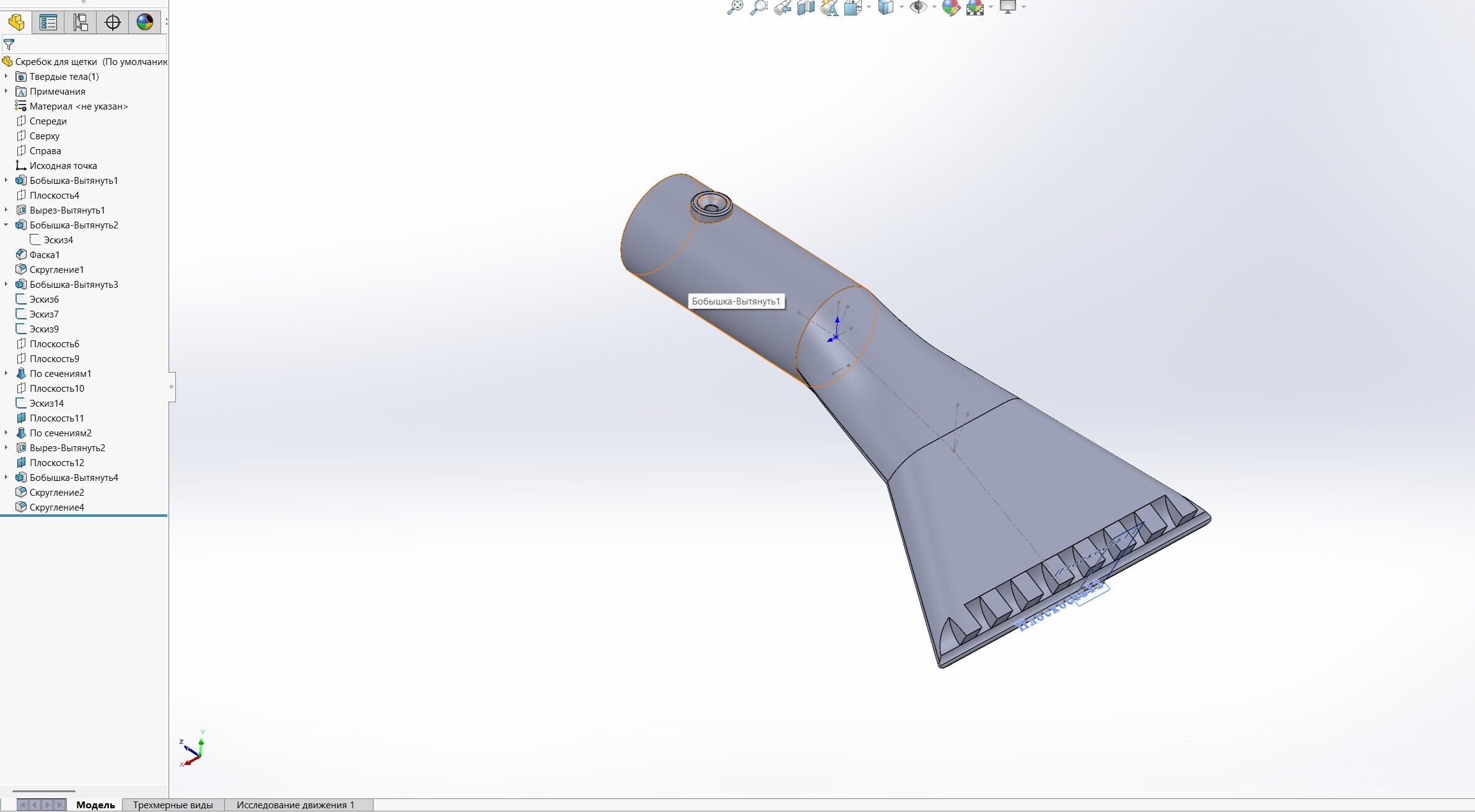

Приблизительно моделю по размерам и печатаю.

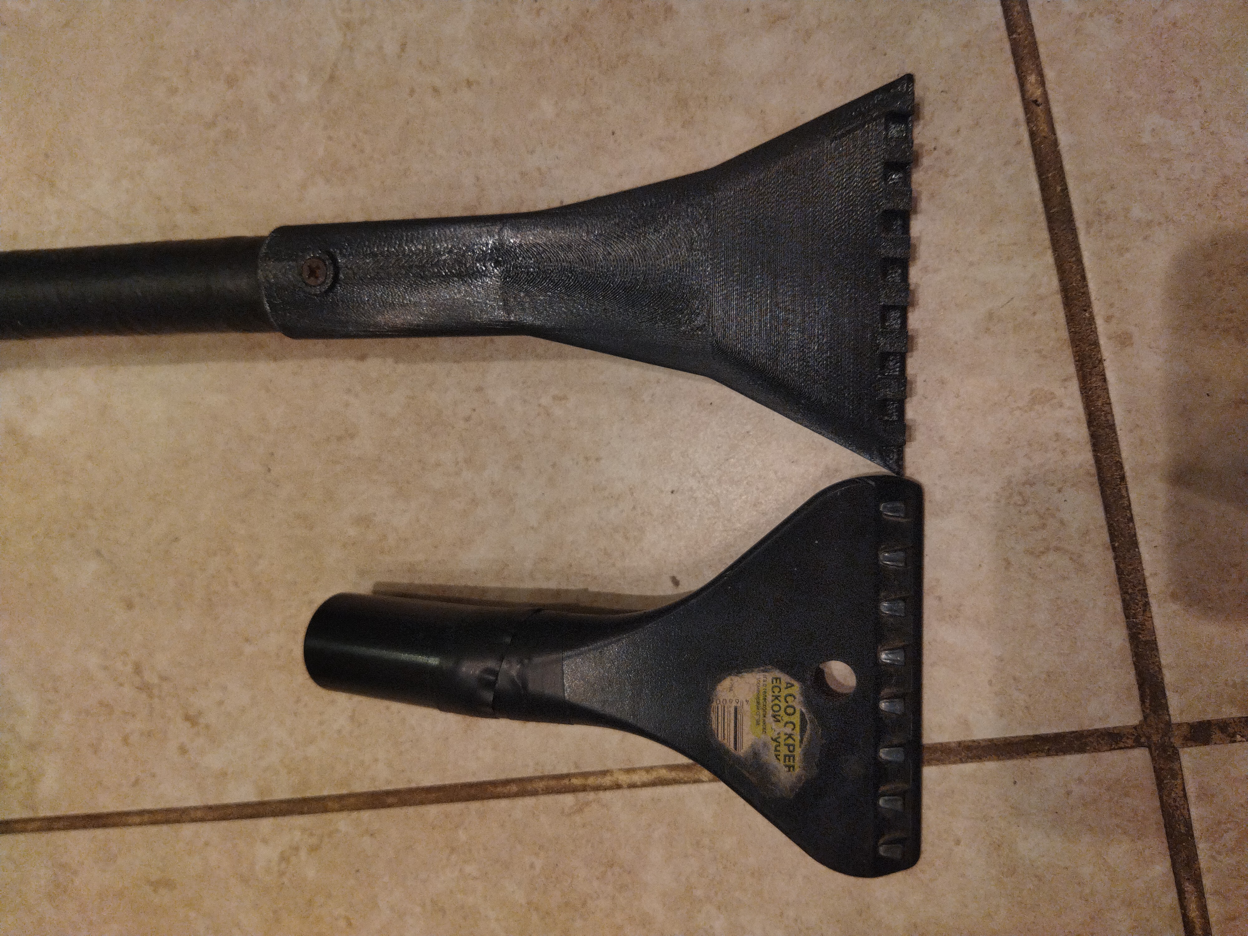

Печатал на принтере Creality K1C пластиком PETG на стандартных настройках с слоем 0,2 мм с 100% заполнением, так как я не только лед со стекол счищаю, но и сбиваю налипший лед с арок, в том числе, когда он замерз в камень.
Так как я печатал с поддержками от стола, нижняя часть была шершавой, и я зачистил ее наждачкой. Зачищал не до идеала, а так, чтобы не царапалась при касании в перчатках.

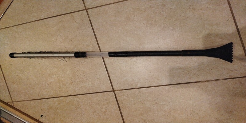

Щетку уже опробовал и на стеклах, и на арках. Так как деталь, напечатанная на принтере, слоистая, иногда кусочки отлетают, но свой функционал деталь выполняет четко. Я рад, что не надо ждать две недели.)
Всем удачных печатей и надежных автоаксессуаров.
P.S. эту щетку я уже ремонтировал до этого, вставив в нее стержень из поликарбоната вместо сломавшегося телескопического механизма. Теперь поменял скребок. Главное, что у этой щетки отличная щетина, в которую не забивается снег. Щетка у меня уже порядка 10 лет и, похоже, будет чиниться до тех пор, пока щетина не вывалится))
