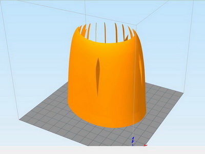

ᅠФюзеляж авиамодели P47 N-15 Thunderbolt состоит из 7 довольно крупных частей. Хоть производитель и предоставляет уже готовые для печати файлы формата .GCode, мы решили пойти по пути самостоятельного слайсинга STL файлов. Использовали программу Simplify3D и настройки, рекомендованные производителем. Подробнее о настройках можно посмотреть в видео, представленных ниже.
От себя хочется добавить следующее:
  • Создатели модели печатают на скорости 80 мм/сек, что достаточно быстро. Если Вы не уверенны, что Ваш принтер сможет качественно печатать на такой скорости (как в этом были не уверенны мы), то уменьшайте скорость до 40-60 мм/сек.
  • Остальные настройки мы не меняли и всё напечаталось отлично.
  • Использование программы Simplyfy3D сильно упростит Вам жизнь, так как в ней есть функция печати деталей с различными настройками по толщине в зависимости от высоты и конфигурации.
  • Для ускорения можно печатать сразу несколько деталей одновременно. Но мы не рекомендуем так делать. Может получится что-то типа такого:
