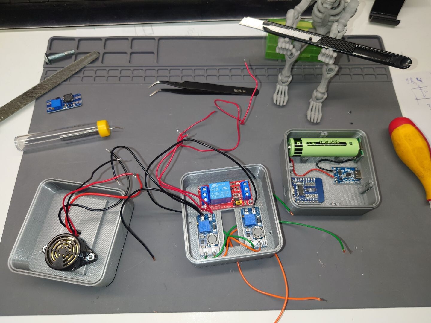

Доброго всем дня! История о том, как надоело мне пропускать звонки на мобильный. Или он в другой комнате лежит, или с беззвучного не снял. Да, я знаю о существовании смарт часов. Но это не мой вариант. Хотелось отдельное устройство с световой и звуковой индикацией.

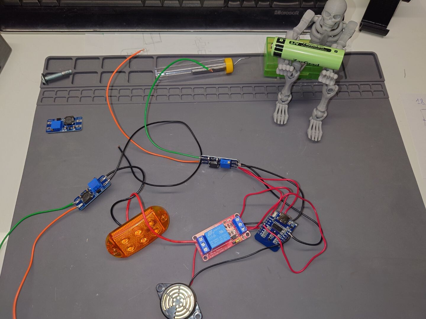

За основу взял то что под рукой было, плату Wemos D1 mini. Wemos поднимает простой HTTP сервер, телефон вызывает URL. Для световой индикации приобрёл 12 вольтовый стробоскоп для авто, для звука зумер. Сначала попробовал пассивный зумер, на нём можно было реализовать мелодию с тональностями. Особенно позабавила тема мобильник из Бумера, но громкость была маловата, пришось заменить его на 12 вольтовый активный зумер и сделать простой вызов прерываниями. Девайс подразумевался автономным, поэтому добавил ещё аккумулятор 18650 и плату зарядки. Также для 12 и 5 вольт использовал два модуля повышающего преобразователя напряжения и плату реле для коммутации. Код для Wemosа мне любезно написал ChatGPT, так же он помог в создании макросов для приложения в телефоне.
Пробная сборка

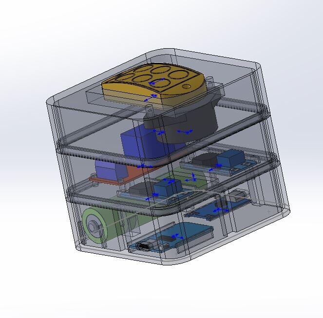

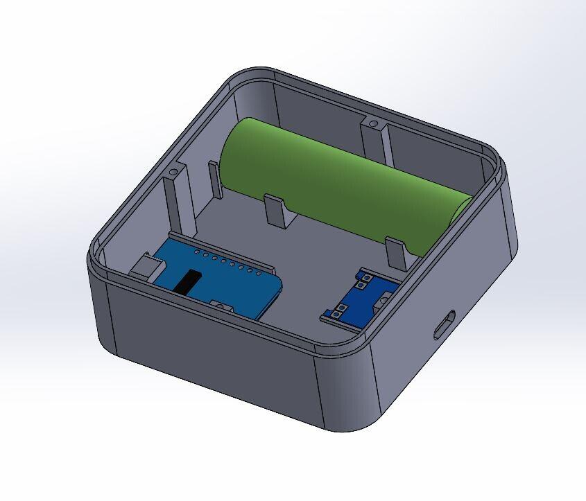

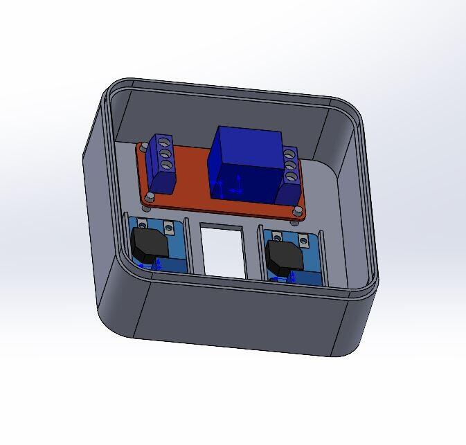

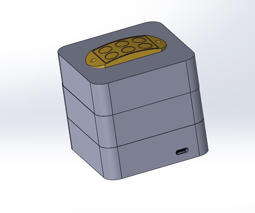

Теперь настало время для корпуса. Для точного моделирования нужны были все компоненты устройства. Некоторые модули я нашёл в формате stl, но эти модели, полигональные и не цветные, в сборке смотрелись не очень. Поэтому заново смоделировал все компоненты. И собрал их в корпус.
Теперь сборка в корпусе

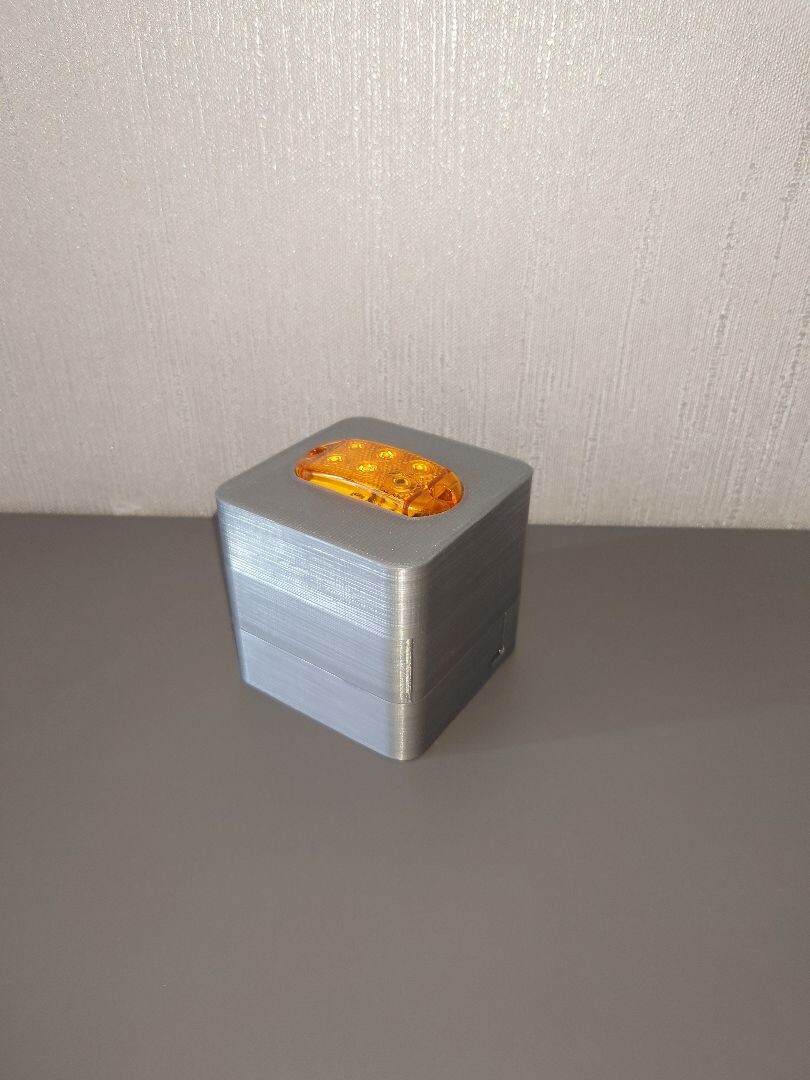

В итоге получился такой приборчик
Извещатель подключается к той же сети Wi-Fi что и телефон, при входящем звонке активируется звуковой и световой сигнал. Если на телефоне нажать отбой или поднять трубку сигналы прекращаются, так же они сами прекращаются если нет ответа в течении 30 секунд. Время работы, задержки и различные сценарии можно задавать макросами с приложения на телефоне.
Идея получилась рабочей и устройство прекрасно справляется со своей задачей. Но я думаю, что нужно отходить от Wi-Fi и делать сопряжение телефон-извещатель посредствам BLE, для этого нужно будет заменить Wemos D1 mini на ESP32-C3. Также можно заменить зумер на DFPlayer Mini и настраивать мелодии под разные вызовы. Ну и конечно же создать отдельное приложение на телефон для полного управления извещателем. Но это уже совсем другая история...
