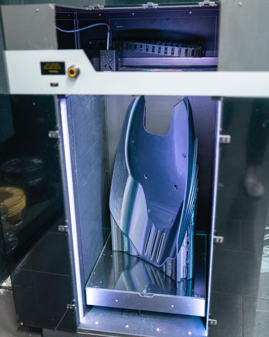

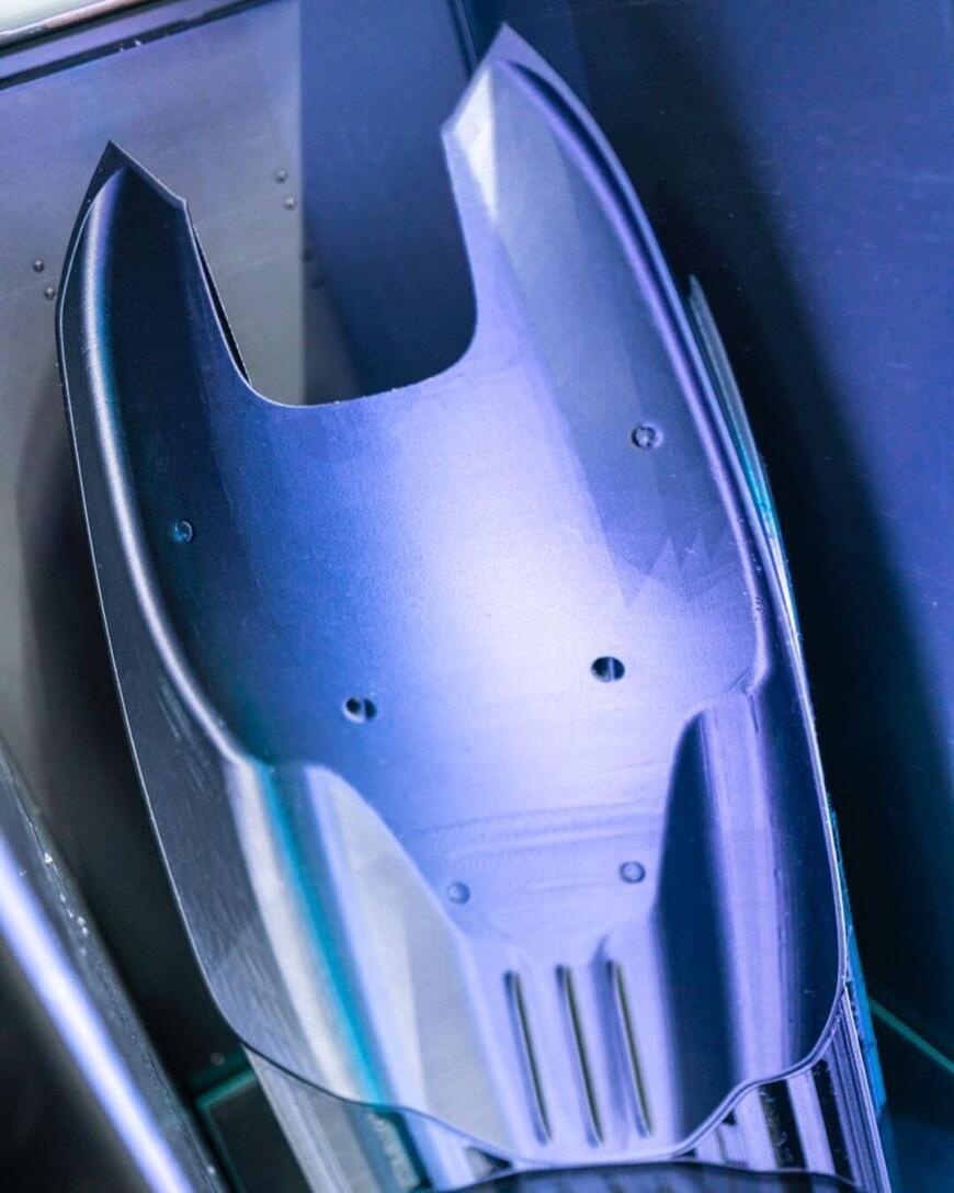

Почему мы так любим печатать детали из композитных пластиков?
Благодаря наличию в пластике стеклянной крошки образуется шероховатая поверхность на которой почти не видно слоев. Именно это позволяет деталям не выдавать своё печатное происхождение, а выглядеть как литиевой пластик.
Отлично подготавливается к покраске. Наждачная бумага обрабатывает пластик под печать очень быстро, при этом перегреть материал гораздо сложнее аналогичных пластиков.
Параметры пластика:
- выдерживаем температуры от -50 до +110 градусов Цельсия.
- имеет модуль упругости ~4,5ГПа
- прочность на разрыв ~60МПа
- стоек к маслу и бензину
