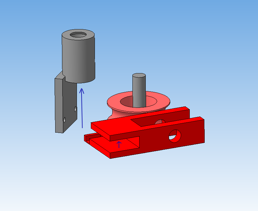

Очередной держатель нити для Prusa i3

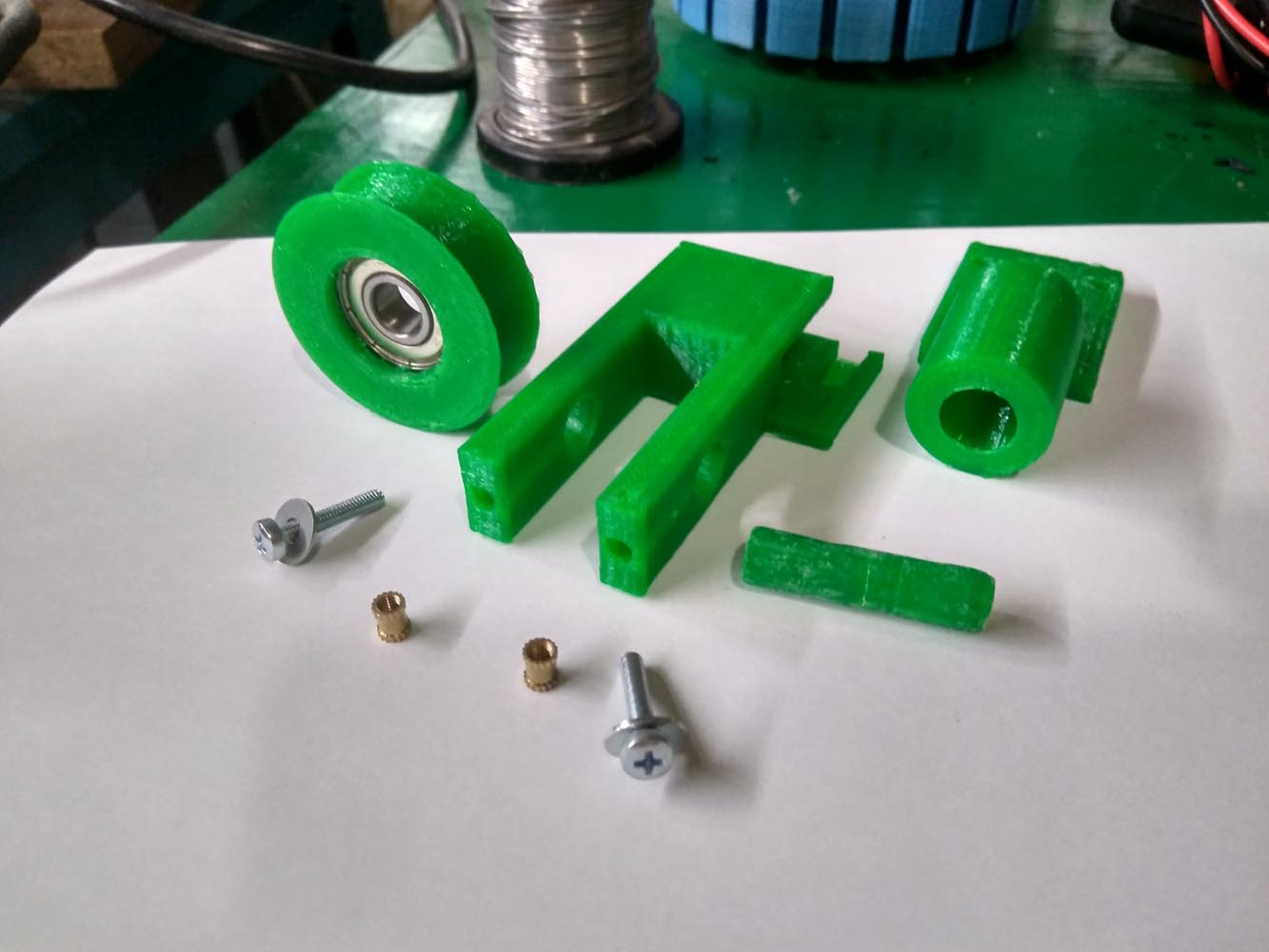

Решил сделать держатель на подшипнике, чтобы нить не тёрлась о пластик. Prusa i3, надо сказать, имеет неудобный корпус для крепления чего-либо (без сверления и т.д., а этого делать не хочется). Для того, чтобы держатель зафиксировать, был сделал паз (на 1 фото у центральной детали справа), в который с натягом заходит головка винта на корпусе принтера, и за счет этого осуществляется фиксация.
Описание деталей на 1 фото (слева направо, сверху вниз):
- Ролик под 608 подшипник
- Держатель ролика с фиксатором на корпусе
- Фильтр
- Винты М3 и заплавляемые вставки под резьбу М3
- Ось подшипника

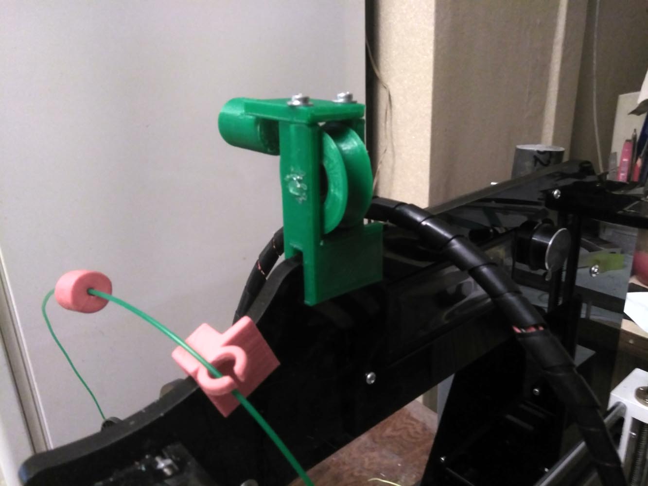

На втором фото - в сборе (также виден старый держатель)
Выкладываю также stl-файлы, печатать только с поддержками, указанными синими стрелками на 3 фото.
