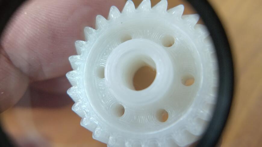

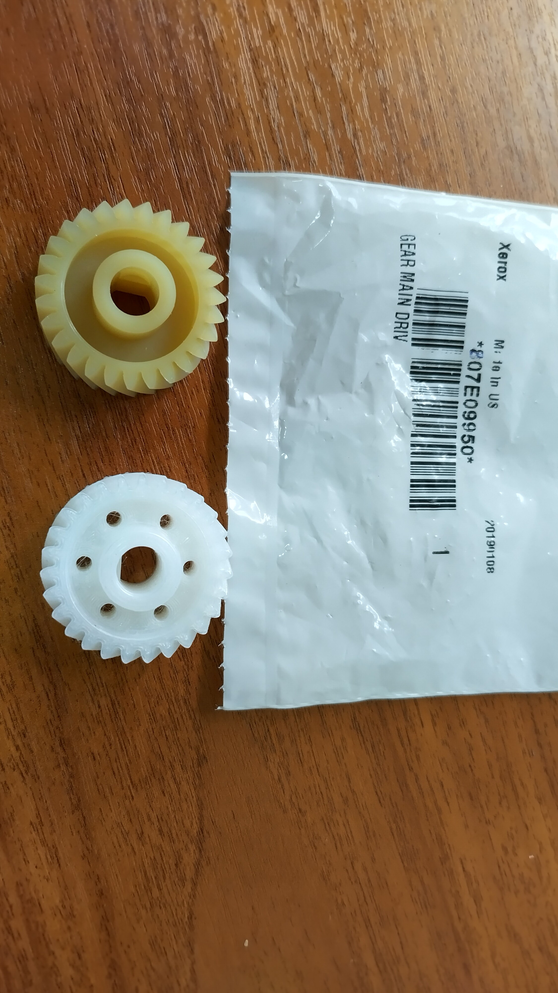

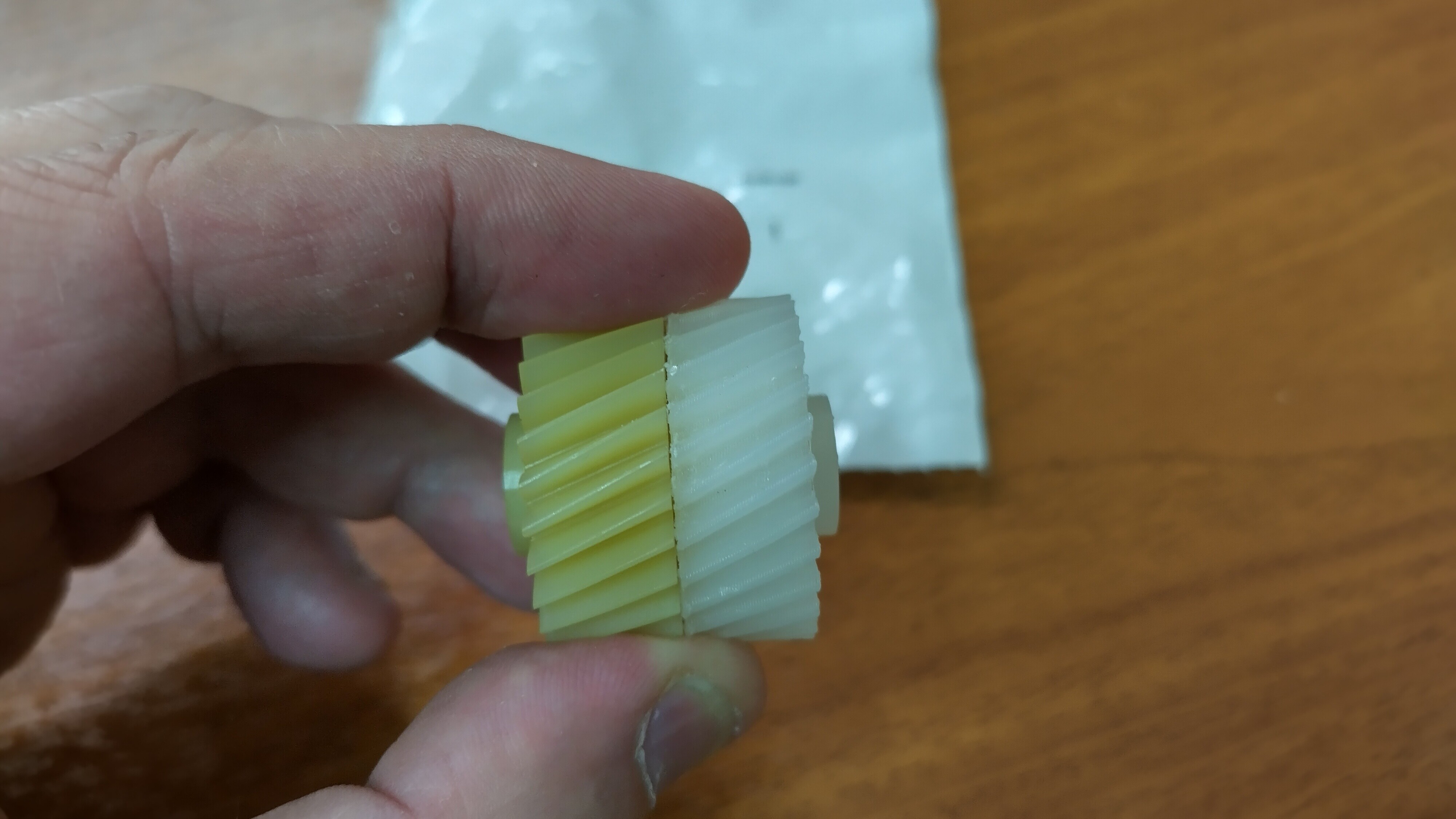

Сервисный центр оргтехники был в восторге от моих поделок :) Производство шестеренок набирает обороты. Заказывают не потому что намного дешевле, а потому что я рядом и могу быстро выдать нужную запчасть.
На фото оригинальная запчасть от Xerox 57xx и еще пара линеек моделей принтеров.
Распечатайте мой любимый нейлон (PA 12) от FDplast.
Заполнение 100%.
Модель адаптирована для 3D печати (скругления, сквозные отверстия для увеличения прочности и уменьшения усадочной деформации, изменены размеры).
Принтер: Picaso Designer X Pro (у которого на пробеге меньше 50 часов вышла из строя система смены сопел :( ).
Параметры печати:
Сопло +250С, слой +110С, закрытая камера с максимальной температурой примерно +70С, слой 0,25 мм, ширина линии 0,4 мм, сопло 0,3 мм. Платформа: чистое стекло с клеем от ООО "3д Клаб", который держится очень хорошо, но на таких размерах детали (32 мм внешний диаметр + усиление адгезии по 4 мм от края) 1 печать. Скорость печати: внешний периметр 20 мм/сек, внутренний 60 мм/сек, заполнение 60 мм/сек Общее время печати на шестерню 1 час 36 минут.
Базовое моделирование в FreeCAD, доработка в бесплатной версии Siemens Solid EDGE. Время моделирования около 40 минут.
