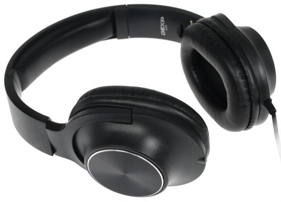

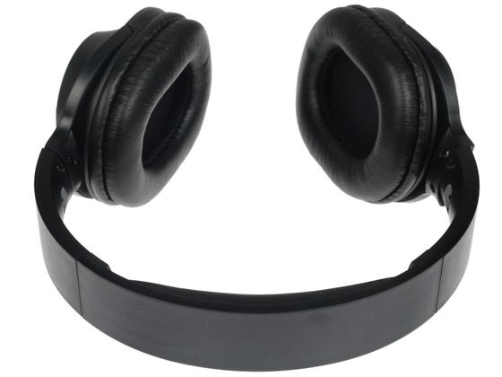

Сын выпросил наушники, которые сам выбрал:
Через пару месяцев лопнула дужка. Была попытка напечатать вставки вокруг разлома и залить их цианоакрилатом. Не помогло. Монолитная конструкция лопнула в месте разлома в момент первого тестирования.

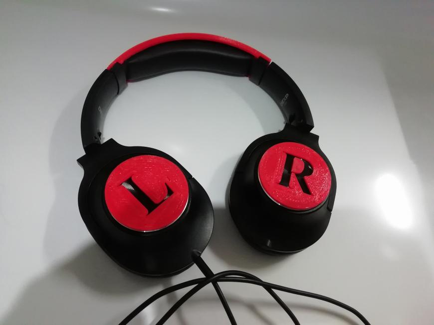

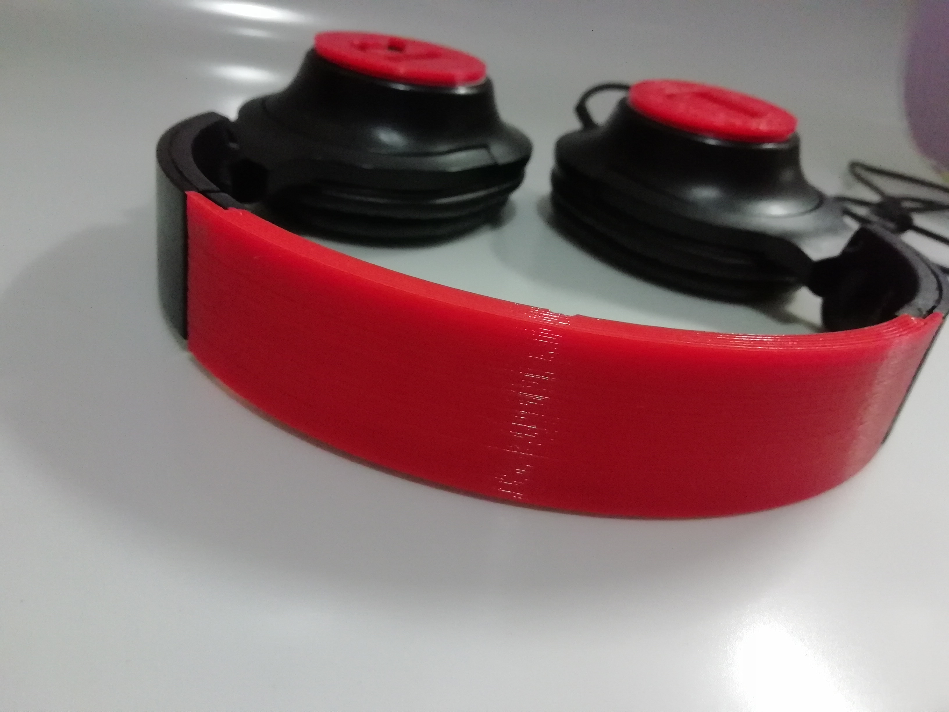

У меня был переходный SBS от FD Plast красивого сочного оранжевого цвета. Сынуля просил напечатать черным пластиком. Черный был только PETG. Черное с черным - это скучно...
Соплом 0,8 дужка отпечаталась быстро. Но что бы яркая дужка не скучала, мы ей в поддержку по быстрому создали модельку 2х накладок на наушники, с обозначением левый / правый.
Феном нагрели и сняли мягкое изголовье и быстро приклеили к новой дужке.
Результат порадовал и поднял настроение!
