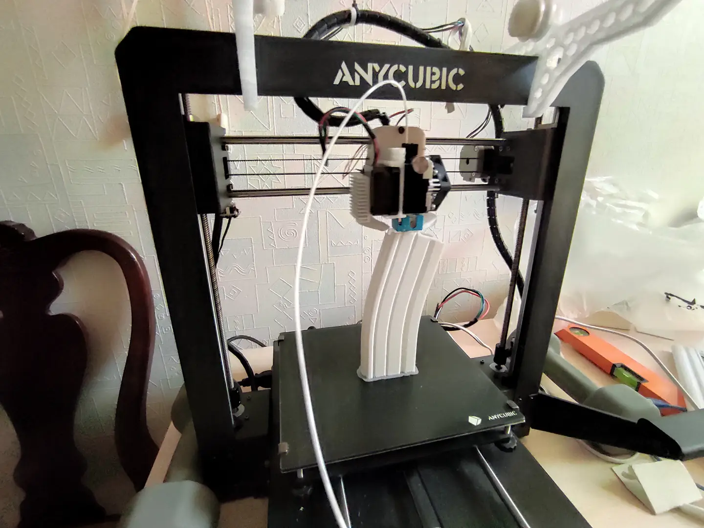

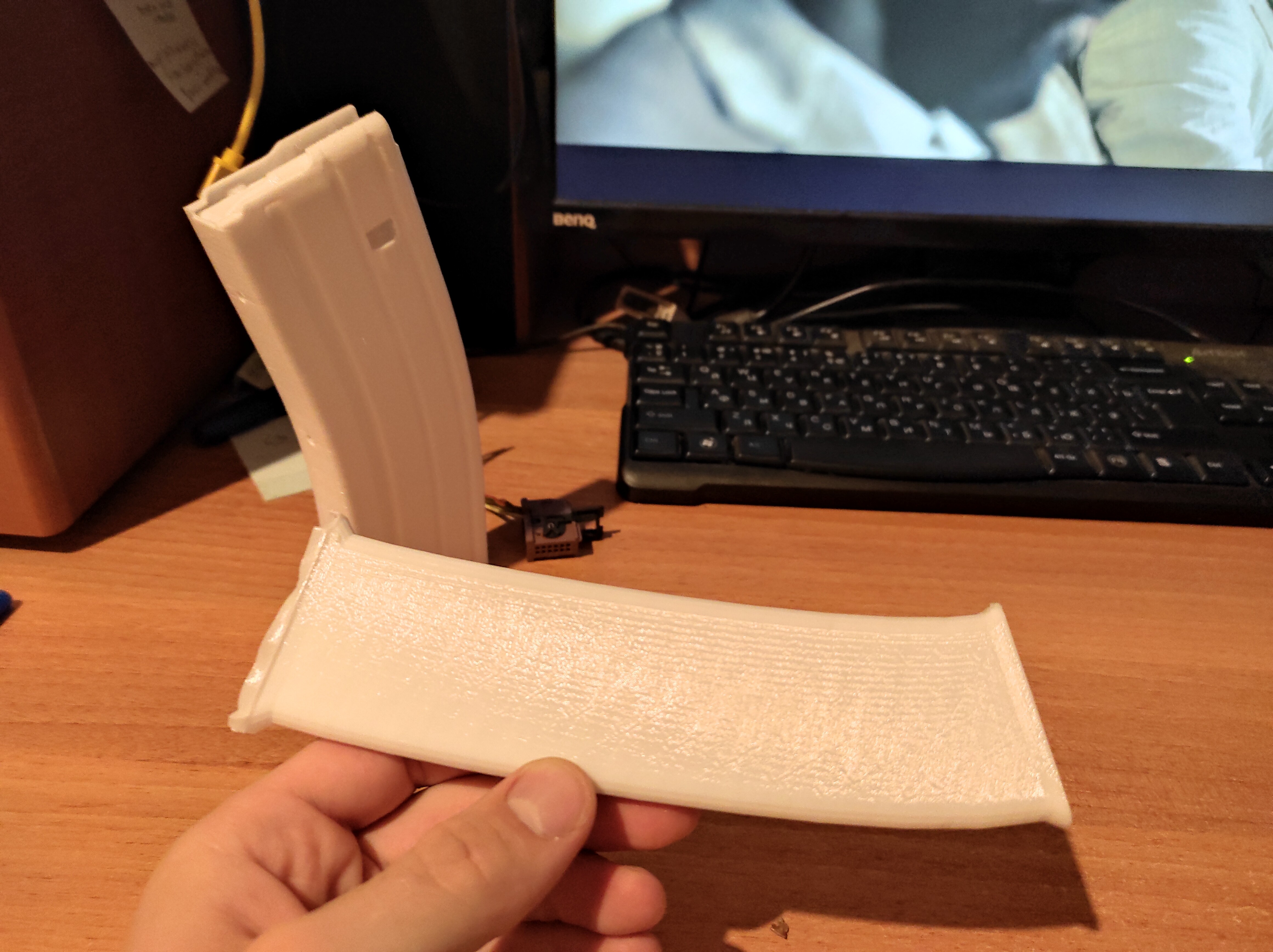

Печатал на немного доработанном эникубике i3 mega S пластиком PETG от H-T-P при 250/75 градусах. Модель взял с бескрайних просторов, поддержки в ручную сделал в блендере. Печать больше тестовая поэтому выкрутил скорость на максималку, в куре это внешний периметр 70, внутренний 100, перемещения 150 и по ходу печати ещё через экран 200% кое-где ставил периодами.

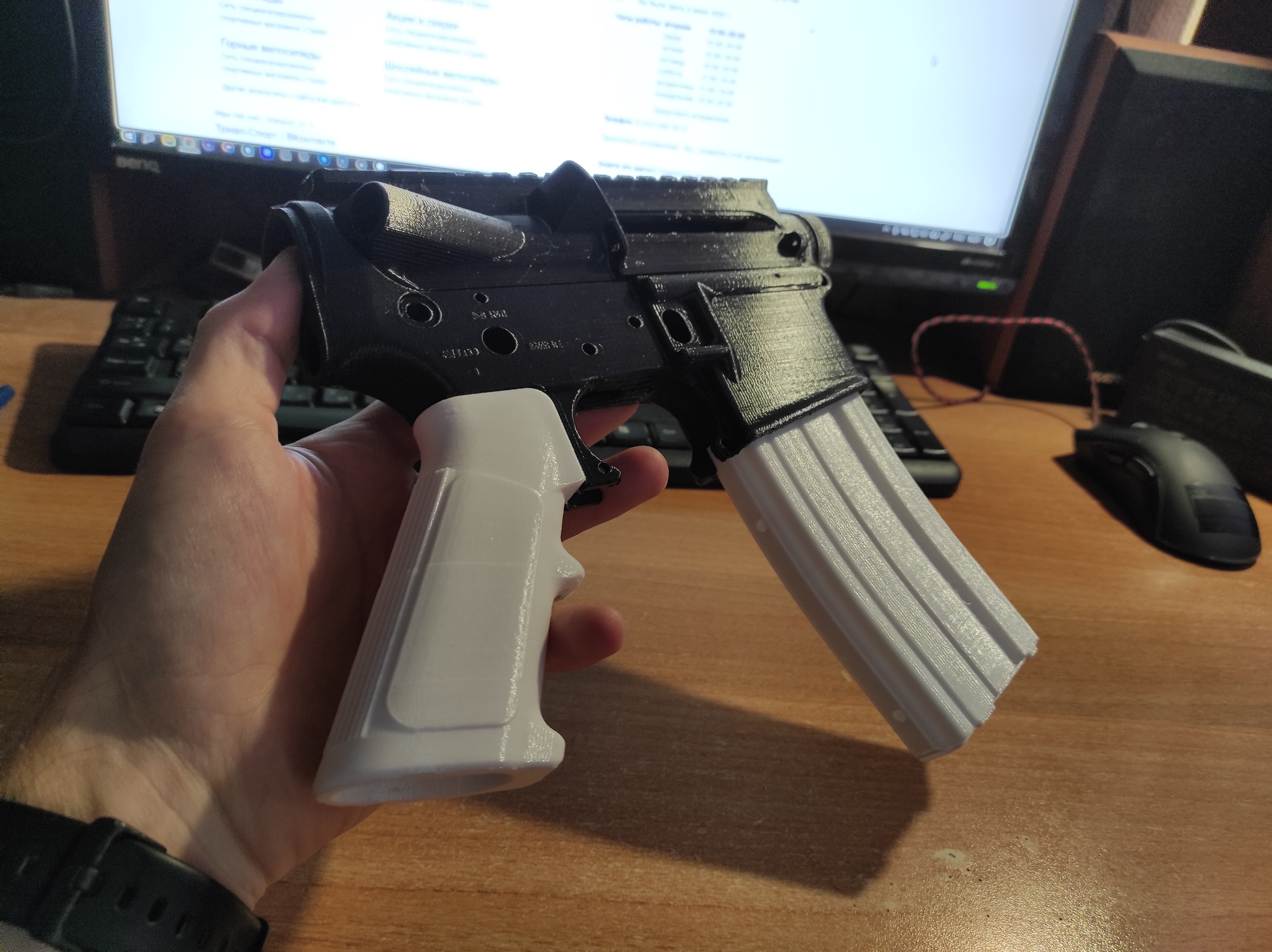

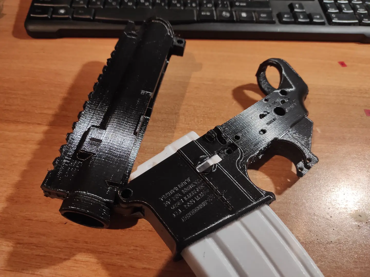

С напечатанными остальными компонентами выглядит вот так:

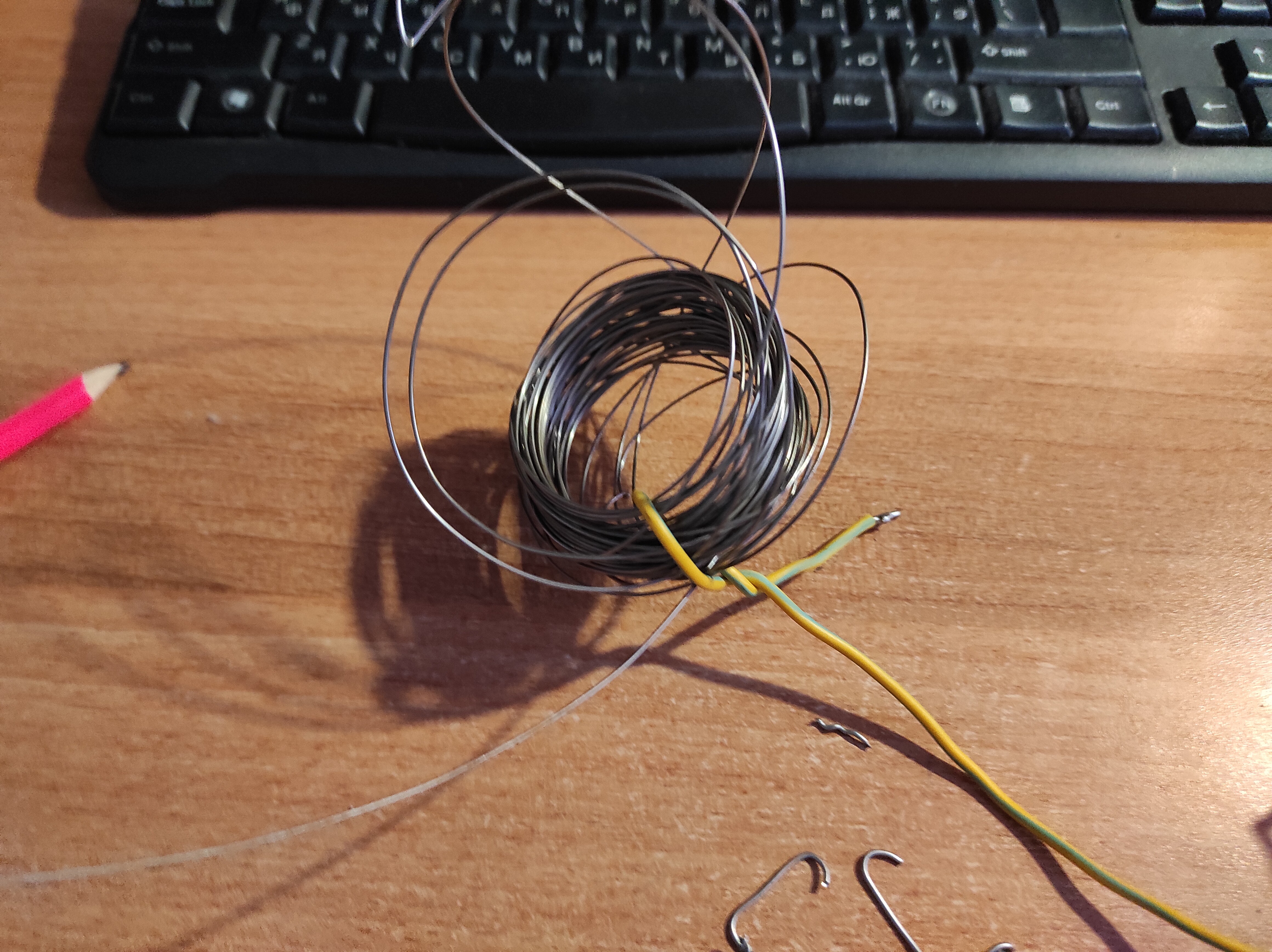

Для создания пружины использовал проволоку стальную судя по описанию специально для прудин
Стальную проволоку для пружины наматывал вот на такую штуку которую смоделил по внутренней границе виртуальной пружины, потом ещё пришлось витки руками ещё подогнуть.

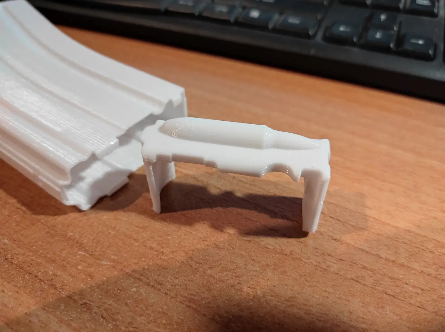

В итоге механика достаточно хорошо работает, для демонстрационных целей подойдёт отлично.
