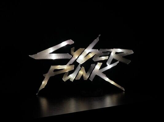

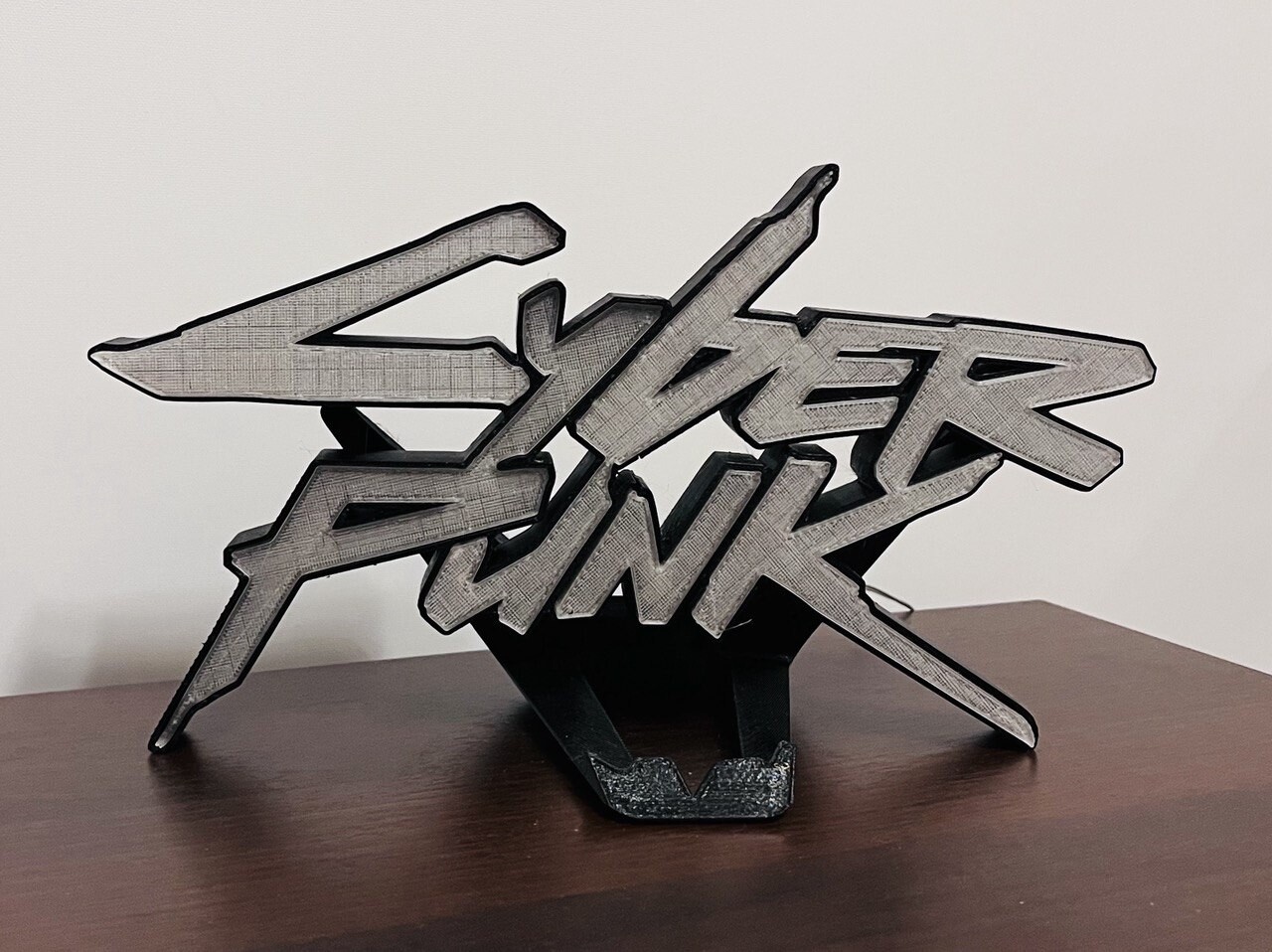

Напечатал для друга логотип CyberPunk 2077 c подсветкой и подставкой. Подсветка из новогодней ленты с питанием от 5V, лента не RGB.
При свете выглядит вот так.
Оболочка и подставка напечатаны из черного PETG на принтере Creality K1C, буквы напечатаны из прозрачного PETG. Настройки стандартные для слоя 0,16 мм в Creality Print. Оболочка букв не влезла вся на стол, поэтому разделил ее пополам и потом склеил цианоакрилатом с содой. Место склейки закрыл склейкой с подставкой.
