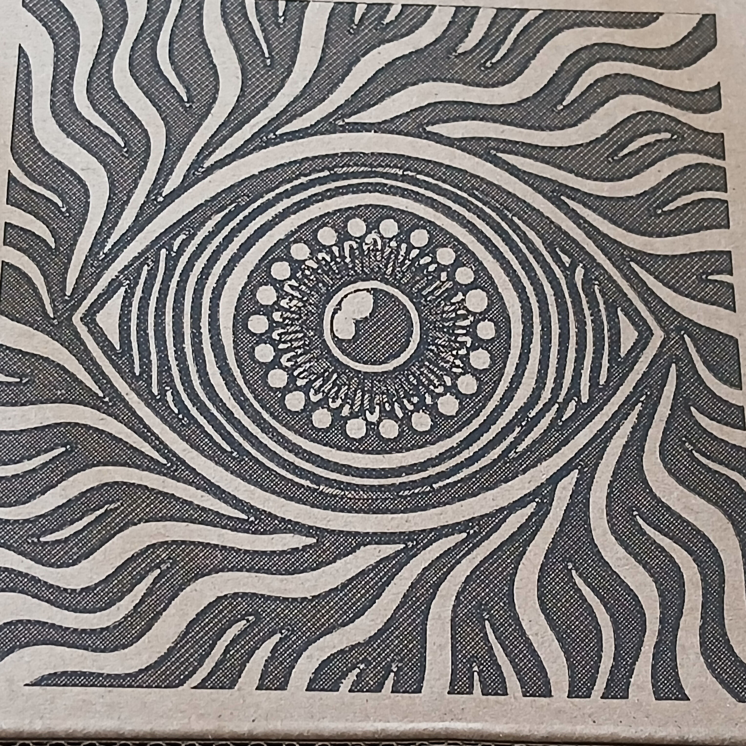

Лазерный выжигатель из 3Д принтера.
Надоело мне печатать, буду лазер выжегать. : )

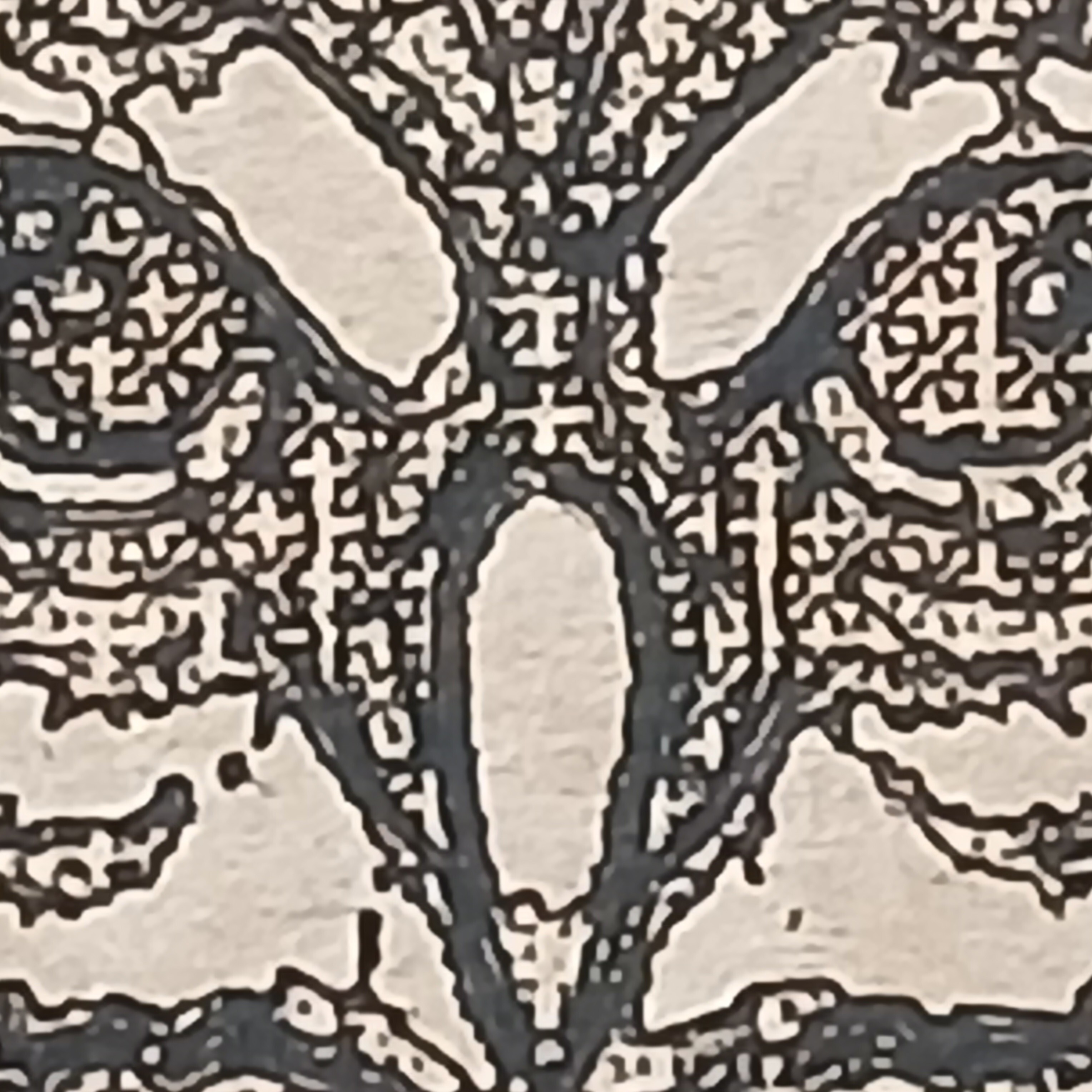

Поближе. Крестовое заполнение. Немного не в фокусе телефона. : ( Ускорения создают утолщения линии.

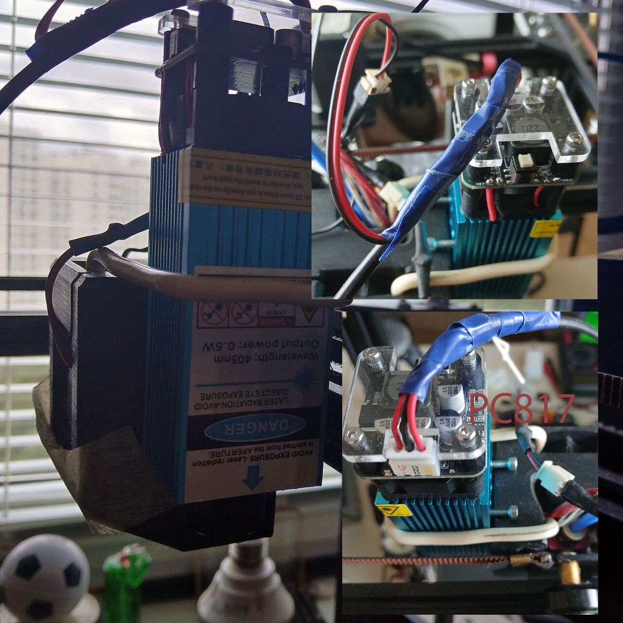

УФ лазере якобы 0.5 ват, способен лишь коробку прожечь или медленно вырезать из картона какой ни будь контур. Эго цель не в этом, а в изготовлении печатных плат. Ну да ладно, с этим потом. Обошёлся на ozone всего 1600руб..
Долга думая, и ничего не придумав какой крепеж напечатать, вкрутил два винта в штатное крепление и очень удачно зацепил проволокой, лазер на голову принтера. Получился быстро съёмный лазер.
Управление реализовано через разъем вентилятора, отдельный блок питания на 12 В. для питания лазера (может запитаю от второго вентилятора, лопает всего 250 мА.). Поскольку питание на принтере 24 В, а лазер 12 В, а логика лазера такая: замыкаем третий контакт на GND питания лазера и лазер не светит, то использовать буду оптопару, включил вентилятор и лазер не горит. Подключаю, все работает и да же яркость лазера управляется ШИМ вентилятора.

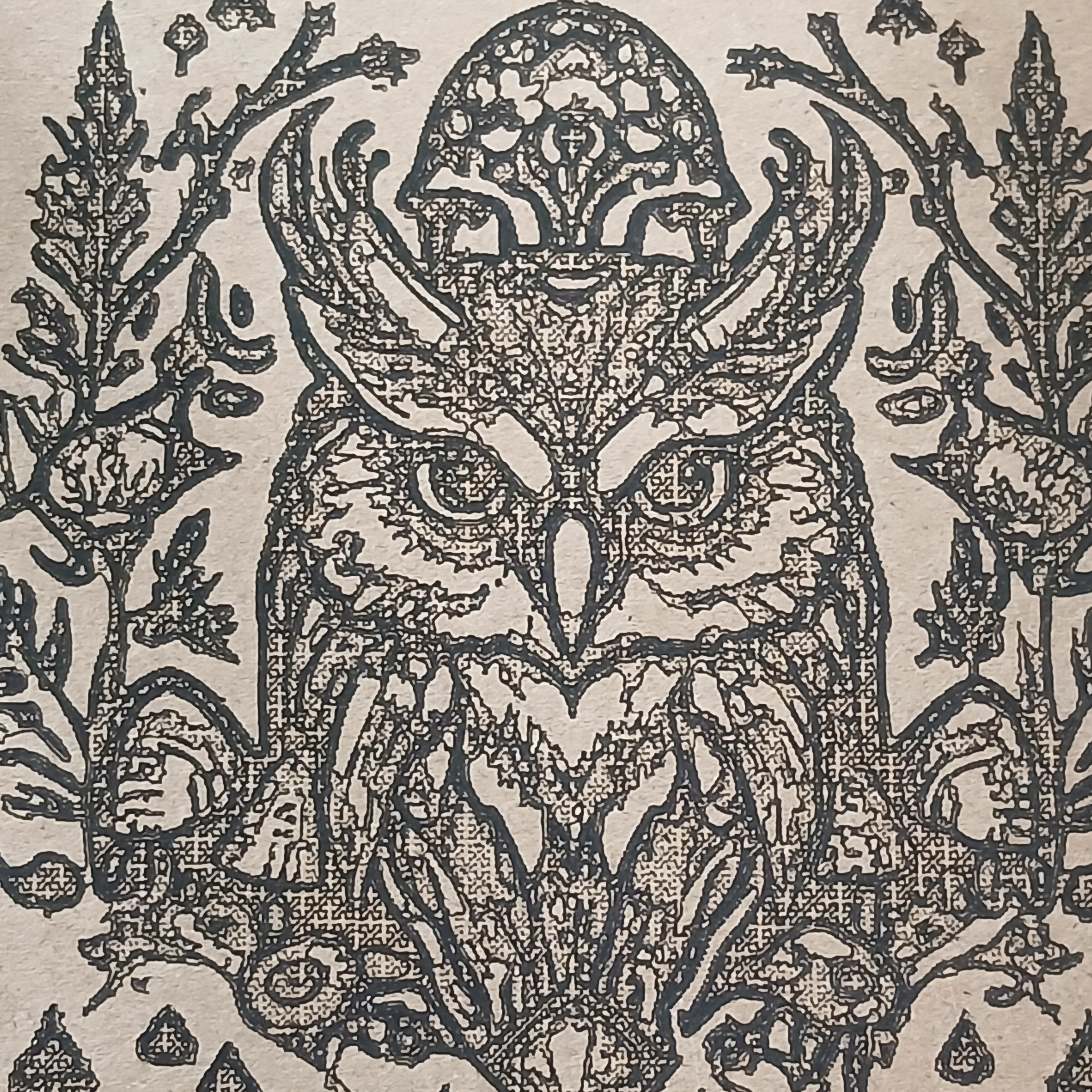

Ну что ж, готовлю gcode, LazerGRBL не помог, он для cnc код стряпает. И как всегда привет курица, Cura 5.12.
Делаю новый профиль: Ширина линий 0.2, скорость 20 мм\сек. слой 0.1, без дна, без крышки. Фокусировка лазера на 15 см. и не особо меняется если выше или ниже на один сантиметр. Фокусировку настраивал по голой матрице от веб камеры, т.е. без объектива.
Кстати, объектив лазера болтается на своём месте, уплотнил фумкой. : ) Куда ж без неё.
Из всех редактирований гкода, это удаление начала и конца кода и замена всех G10 на выключение вентилятора, G11 на включение. Напоминаю, когда вентилятор выключен M106 S0, лазер светит на полную, когда включен, M106 S255, лазер выключен. В промежутке меняется яркость, но это не особо требуется. Лазер слабеньки и можно скоростью управлять контрастом линии, чем быстрее тем светлее выжигаемая линия.

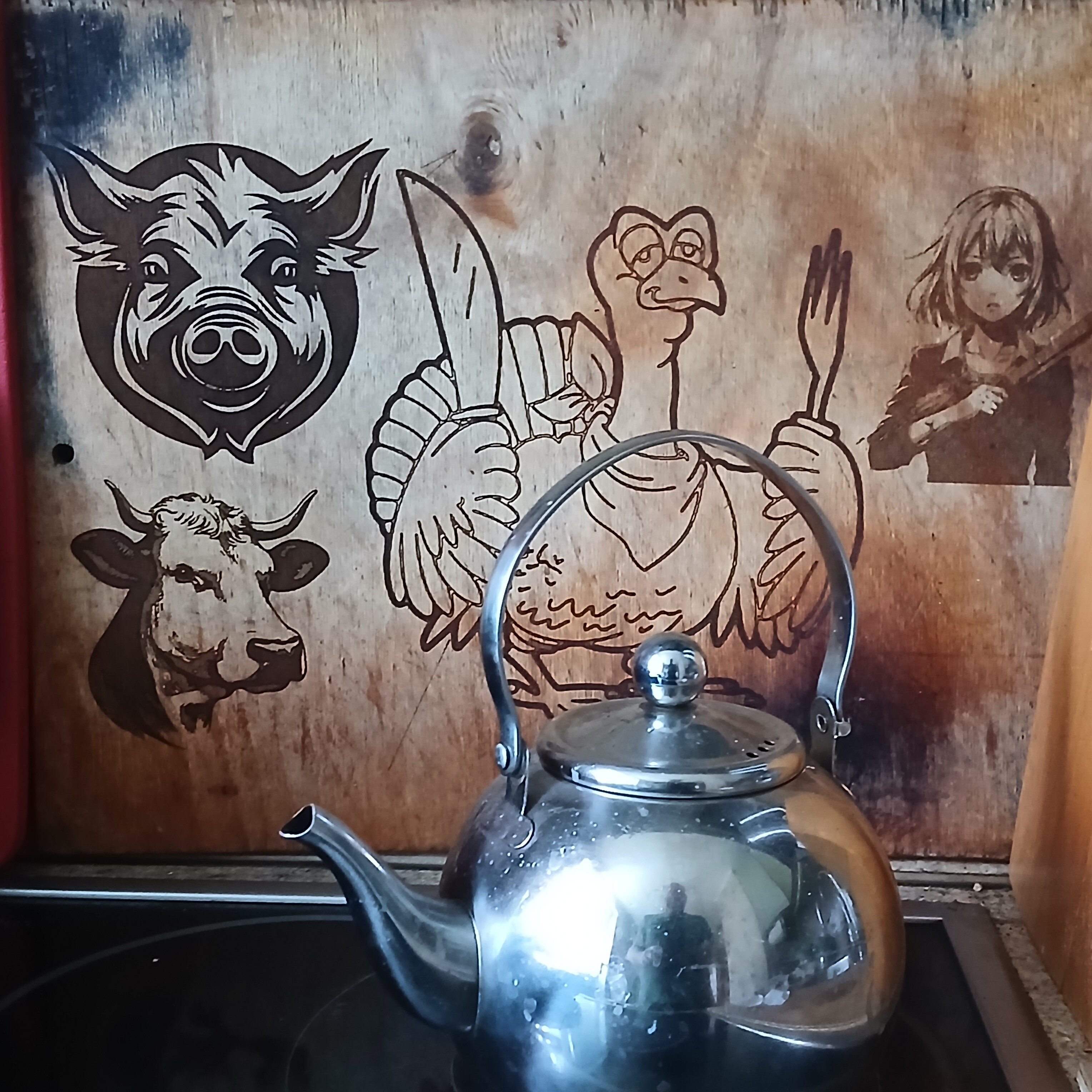

ПОЕХАЛИ ! Заграверуем все. : )
https://youtu.be/rIqYTaJHOg0
Теперь доска такая! : )
https://youtube.com/shorts/TlEtVpnFtvI
