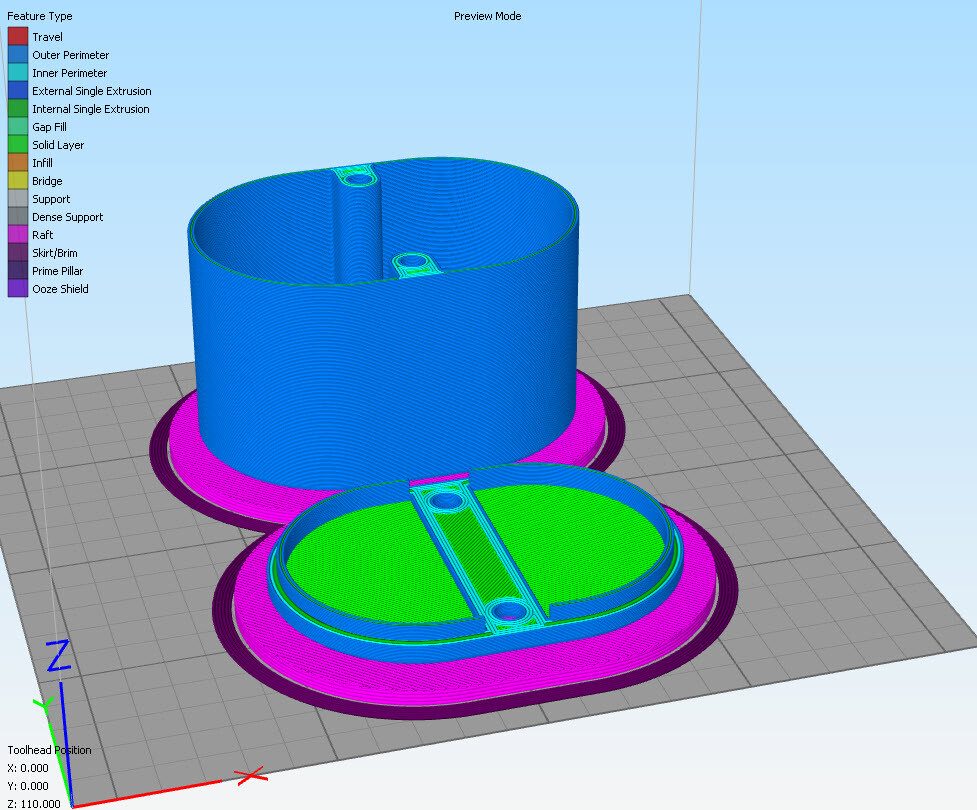

Решил сделать из из антипирена PRO UL94 V-0 корпус для переходника TRS-TRS.
Параметры корпуса: боковые стенки 1 мм, дно 3 мм, крышка 2 мм, 2 ребра жесткости с резьбовыми отверстиями для крепления крышки.
Параметры печати: слой 0,4/0,2, температура сопла 250°С, температура стола 110°С, термокамера, обдув выключен, базовая скорость 50 мм/с, рафт, кайма.
Для печати рафта использовался виртуальный экструдер слайсера с меньшими настройками ширины экструзии и потока, чем у основного – это позволило получить гладкую поверхность первого слоя детали.

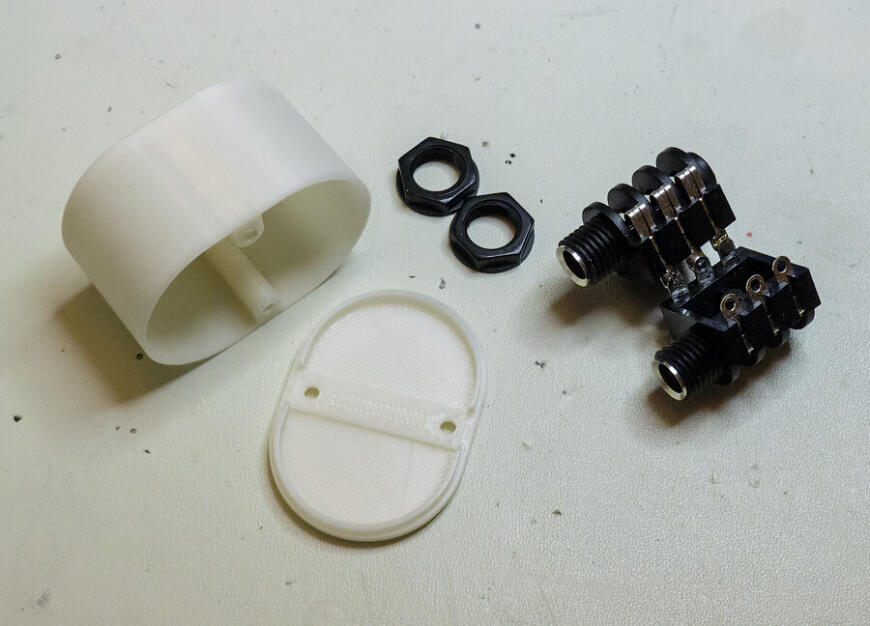

Из особенностей этого пластика стоит упомянуть его гигроскопичность. За 8-9 часов, проведённых вне драйбокса или сушилки, Антипирен PRO UL94 V-0 успевает набрать из воздуха количество влаги, достаточное, чтобы при печати начала появляться «паутинка». Это необходимо учитывать при печати крупных деталей. Но решение есть: это печать прямиком из сушилки для пластика, или из драйбокса для хранения высушенного пластика.
Комплект деталей для переходника (без метизов).
Готовый переходник.
