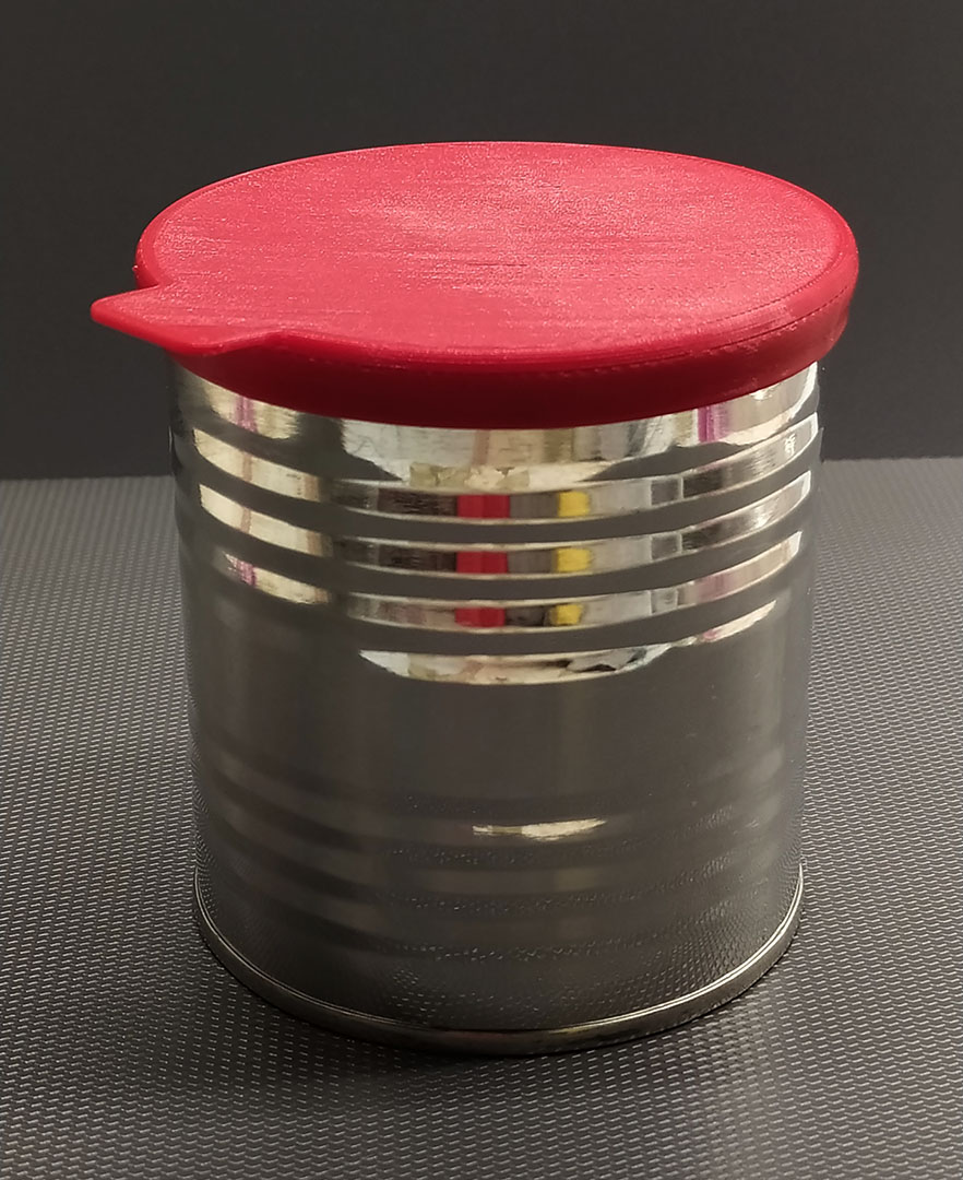

Ну раз процесс пошел решил еще что-нибудь полезное напечатать, замоделил крышку на банку для сгущёнки

В целом "пластик" мне понравился, печатал на нагретом до 60 градусов стекле без клея, держится очень хорошо, при этом без особого труда снимается с него. Сильно тянется, но при этом не рвётся. Печатал без обдува, хотя на сайте производителя указано что обдув желателен.
