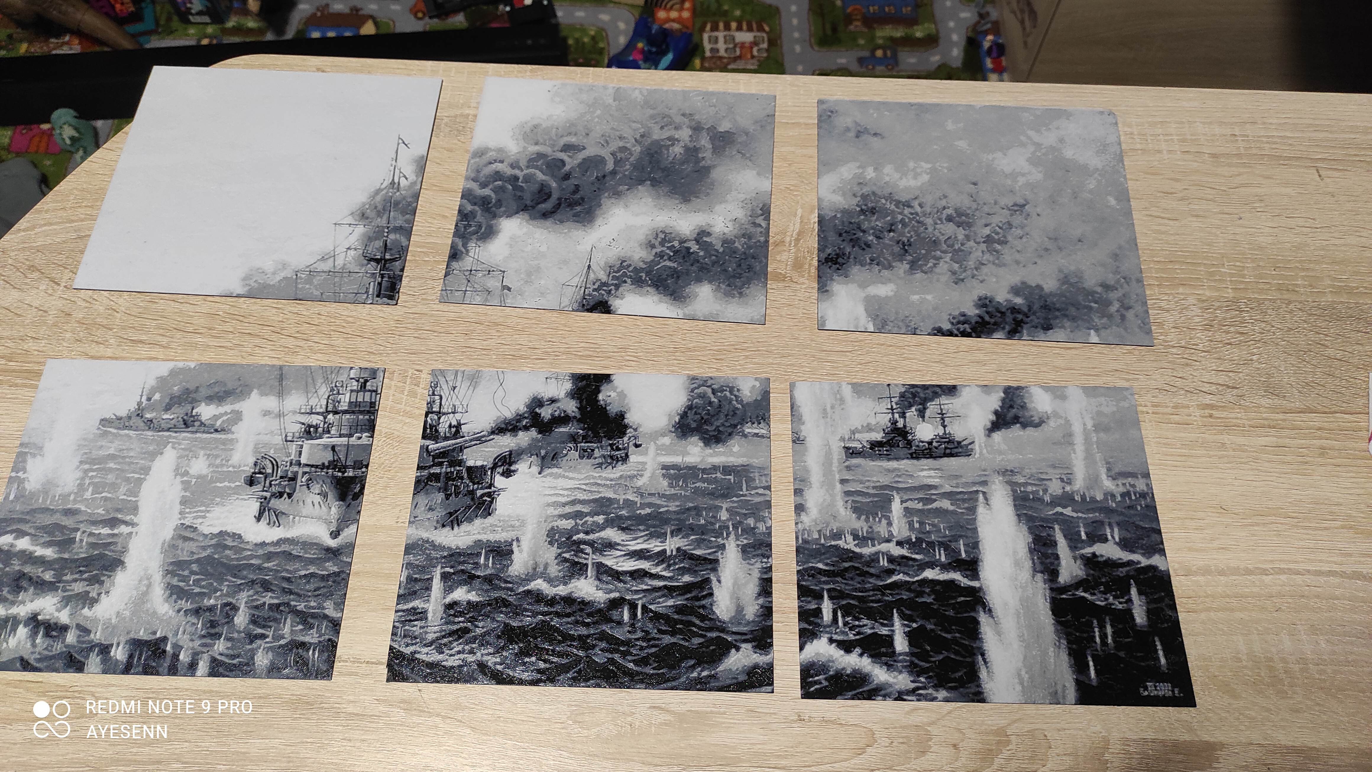

Мысль об этом проекте пришла после первых проб пользования HueForge и последующей печати созданных этой программой картин, большая часть была пробой пера чужих проектов. Я люблю историю , особенно был зациклен на русско-японской войне 1904-1905 гг. И мне захотелось перенести картину одного из художников на пластик, но на тот момент хью умел в размер 220 на 220 мм +-.. Батальная картинка не должна быть маленькой и я пошел другим путем .. Скачав качественный образец картинки я зная ограничения Хью поделил картину на шесть частей. И каждую часть печатал отдельно...
С первым куском я провозился 2 дня : калибровки подбор цветов для высокой детализации , в те первые сутки я и узнал много о ХьюФордже.. Лучшее время провождения.. Осилив проект и калибровку пластиков я начал печать... на это ушло еще 6 дней. Основная работа не позволяла печатать нон стоп и я только дружился с змеюкой много экземпляров картины пошли на слом , то отрывало от стола то забитие сопла .. Печаталось ведь слоем 0.08мм..

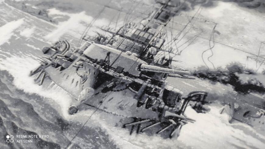

Пару раз были моменты когда я готов был остановить проект.. Но раз за разом начинал печать элементов заново.. К сожалению не осталось тайм лапсов, но с плоскими объектами они не интересны.. Есть фото , пытаюсь вам более детализировано показать..

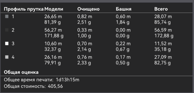

Пластики Использовал Infill и лишь одна катушка Elegoo, пластики Petg для дольшей жизни картины ,температуры сопла 240,стола 75. Скорости около 150-200мм/с

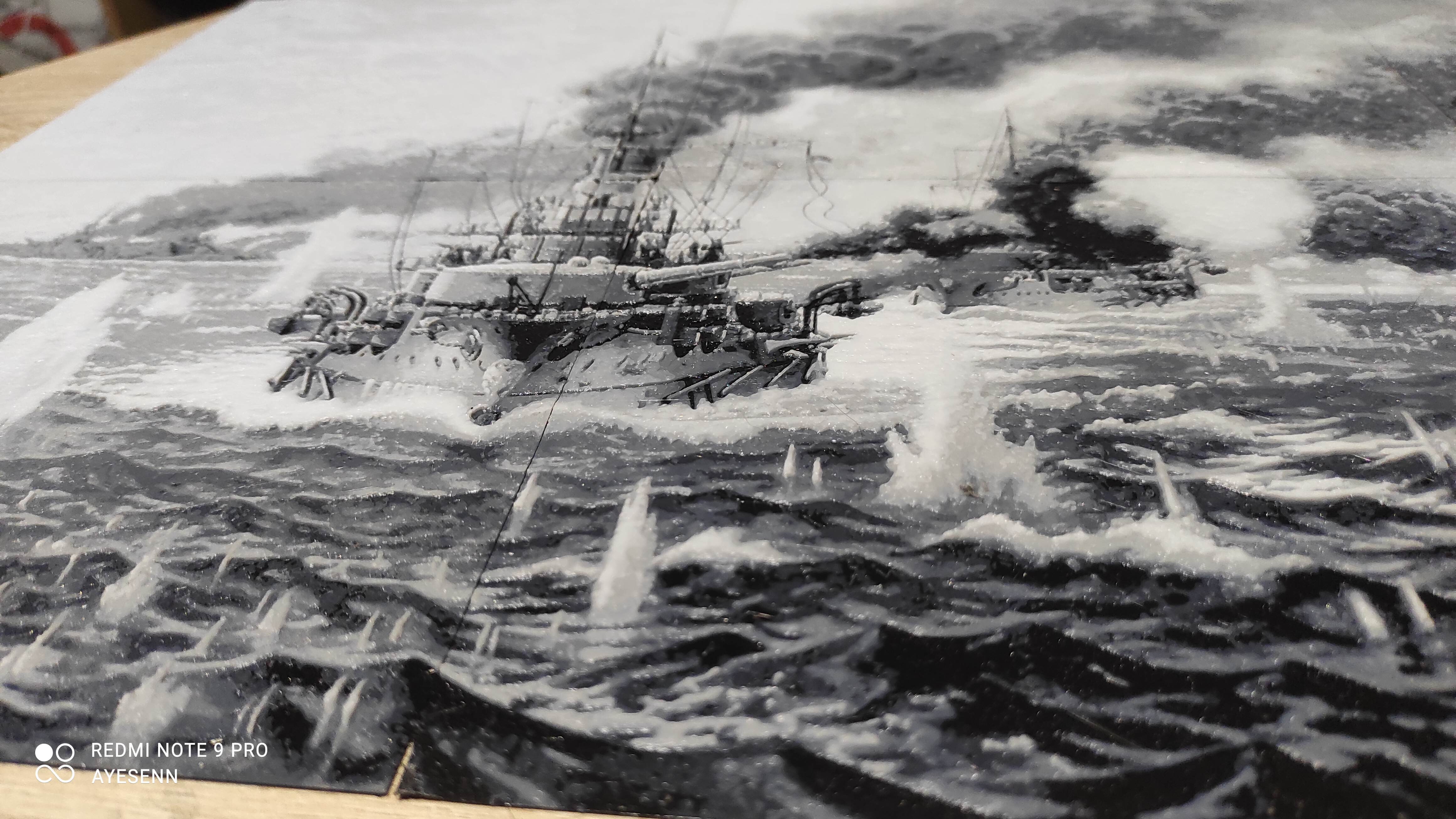

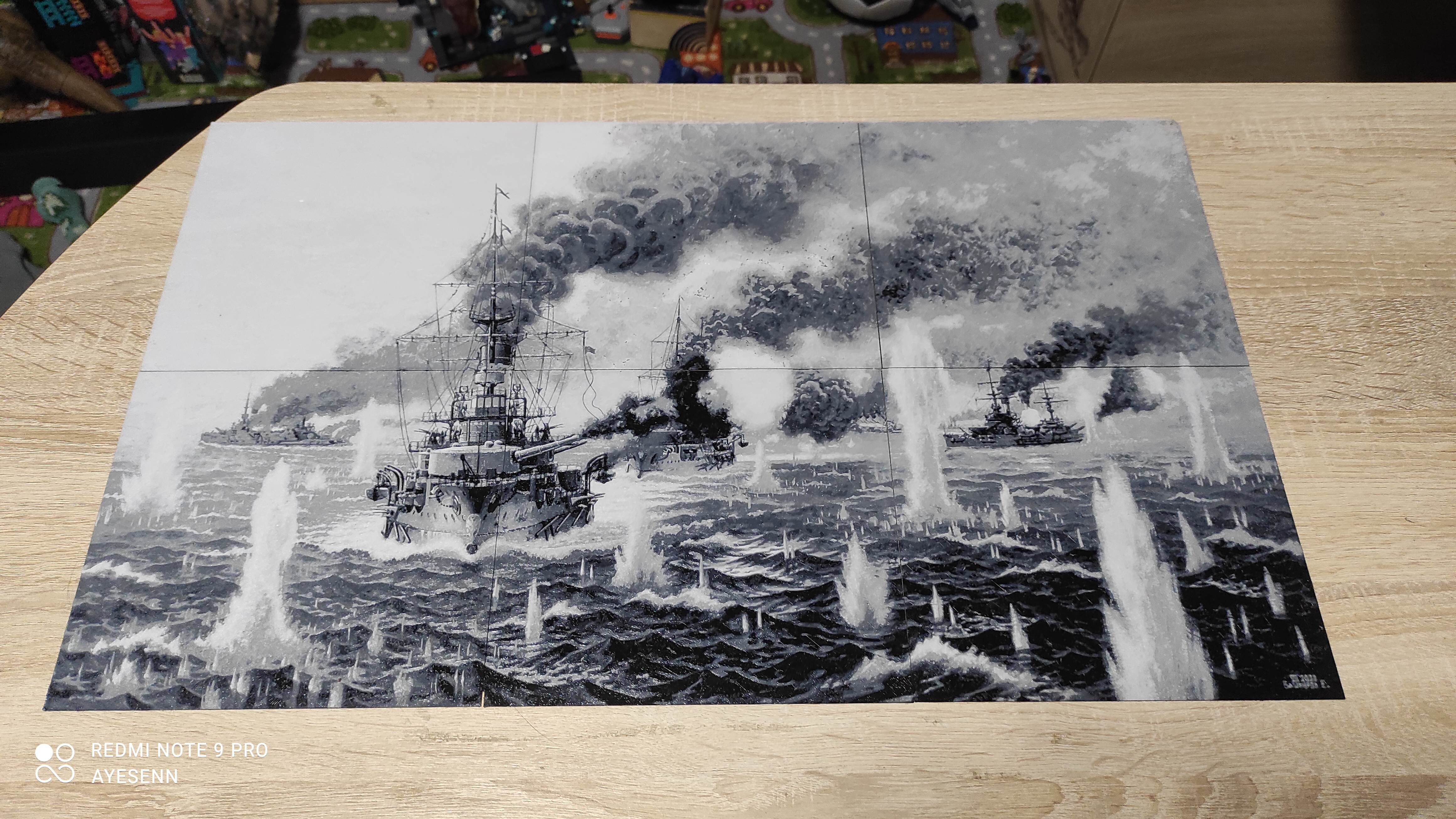

Итог на фото в тексте .. Расход и время Такие расклады давал слайсер, но как я писал все пошло совсем не , но в итоге она готова она моя гордость!!!
