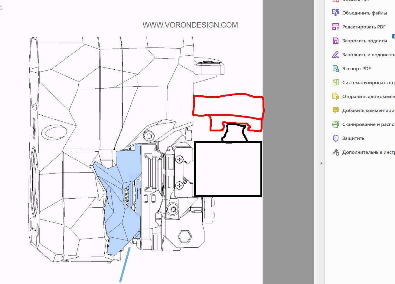

У меня принтер Voron. На оси X рельса, на этой рельсе система Voron Tap то есть еще маленькая вертикальная рельса, на ней каретка, на которой держится головка.
Детали Voron Tap были изначально пластиковые. В общем, жесткость в силу этого никакая, рукой без значительных усилий сопло можно было отклонять на 1-1.5 мм туда и обратно.
Заменил я детали Voron Tap на фрезерованные люминиевые. Жесткость возросла, болтанки стало меньше. Но все равно при манипуляциих с головкой есть нестабильность сопла. А все потому, что есть плечо условного рычага, который опирается на рельсу, а противоположный конец плеча - это верхняя часть головки. Да еще и все самое тяжелое (экструдер, двигатель) на конце этого рычага.
И вот я думаю, а не закрепить ли мне это плечо еще одной рельсой?
Что скажете, будет толк?
вполне себе возможна. и даже 3...
