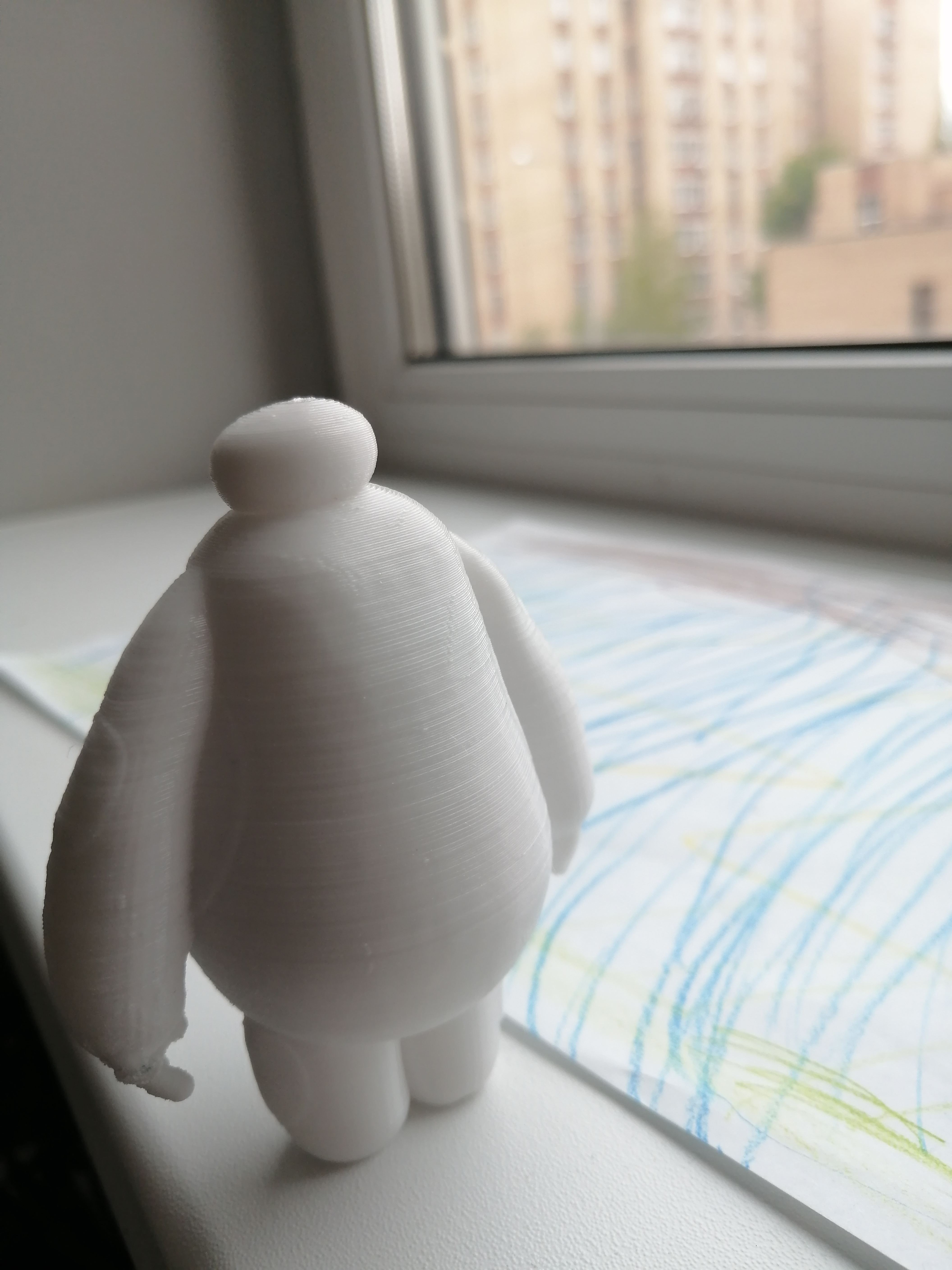

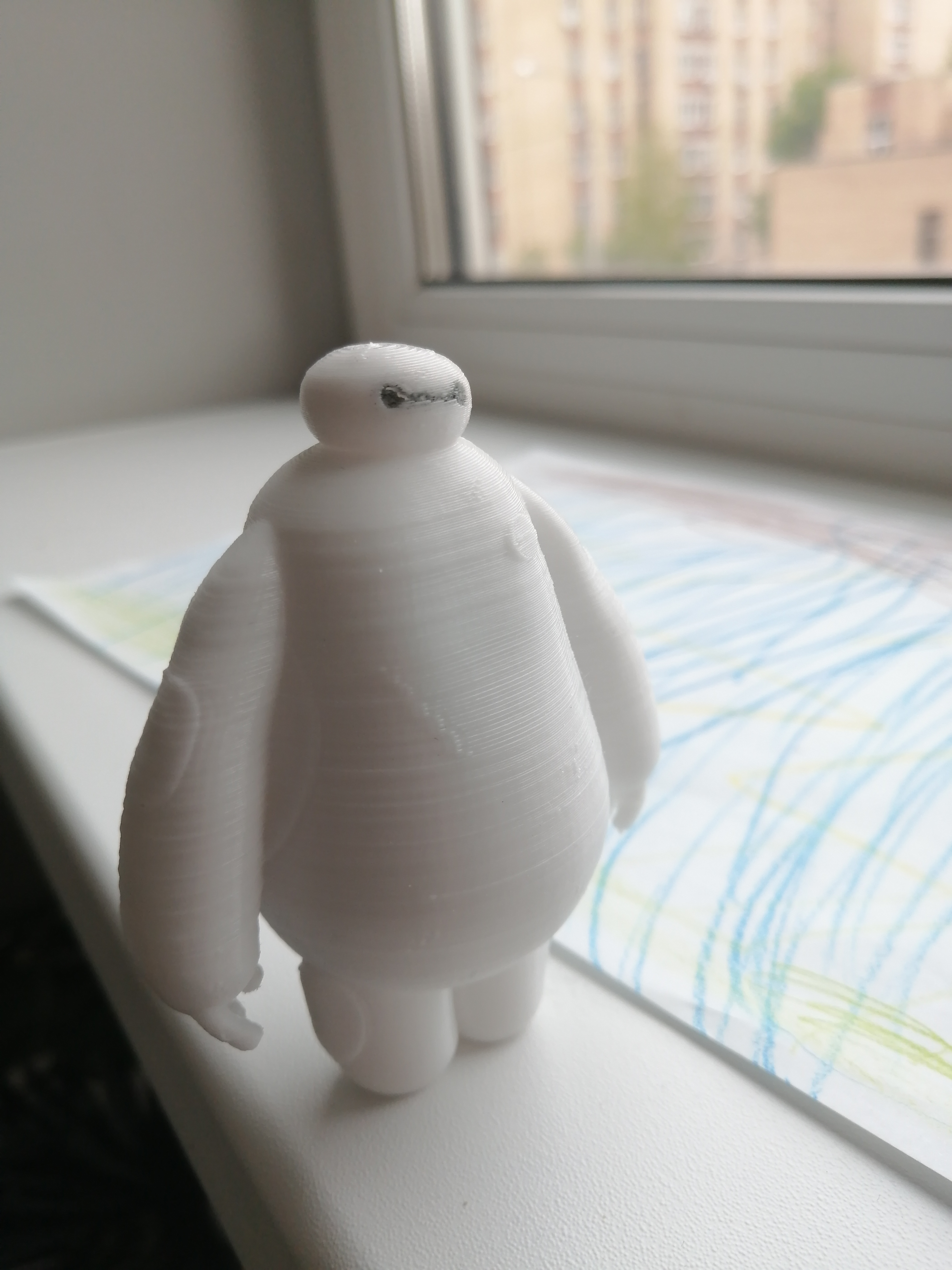

Добрый день.
Подскажите, воблинг ли это на оси Z или я воюю с ветряными мельницами и это нормальная печать? Печатаю на Tevo Tarantula pro, PetG 235/70.
Шпилька(ходовой винт) установлена согласно рекомендациям - по 7 мм и она и вал двигателя заходят в муфту. Муфта пружинного типа. Сверху установлен антивоблинг. Крепление гайки приводного винта ослабено, фактически ось Х просто лежит на ней.
Что можно еще сделать кроме замены принтера?
