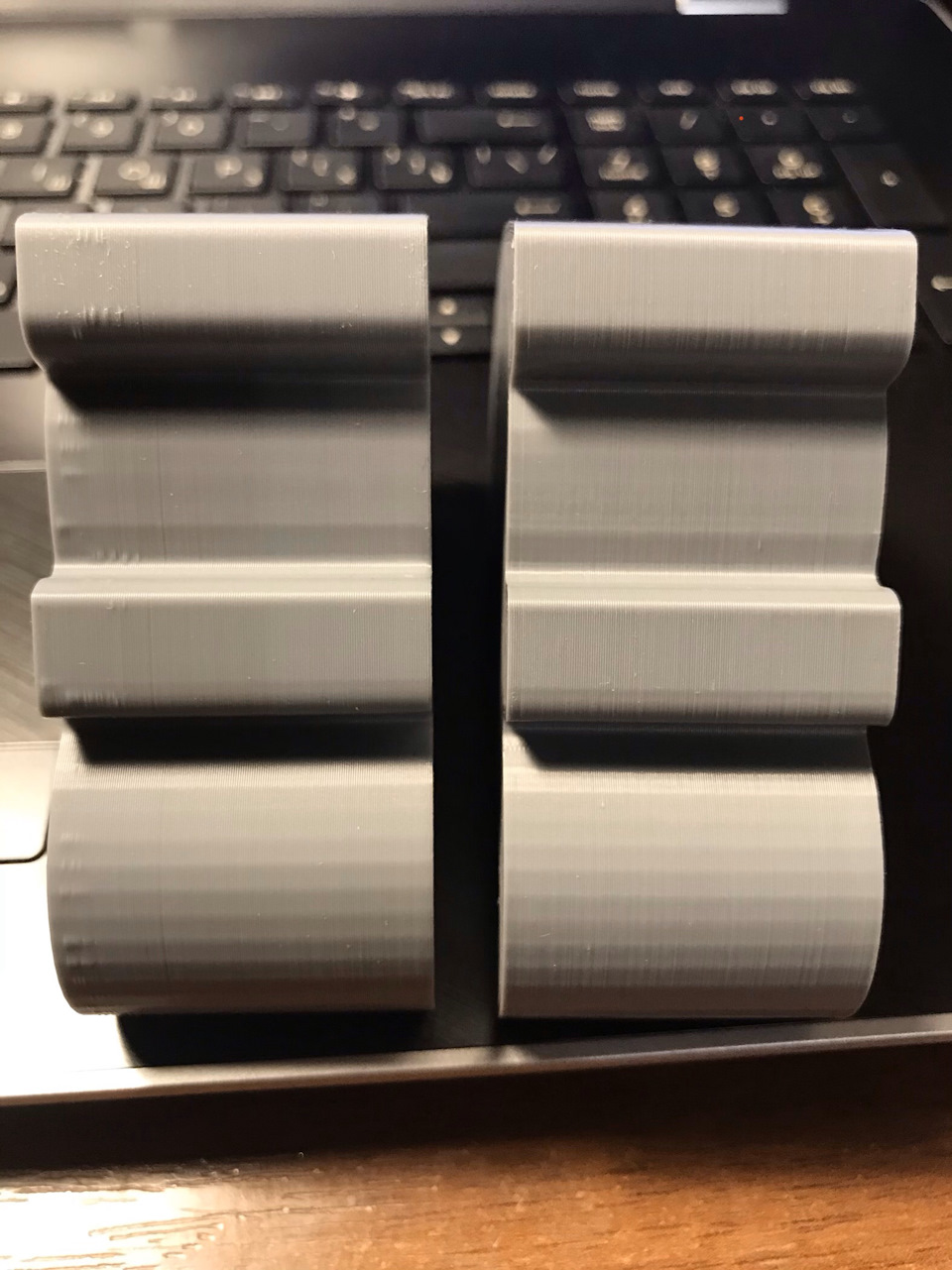

Здравствуйте!
Я новичек в 3д печати и у меня появились первые проблемы, поэтому прошу совета у опытных коллег.

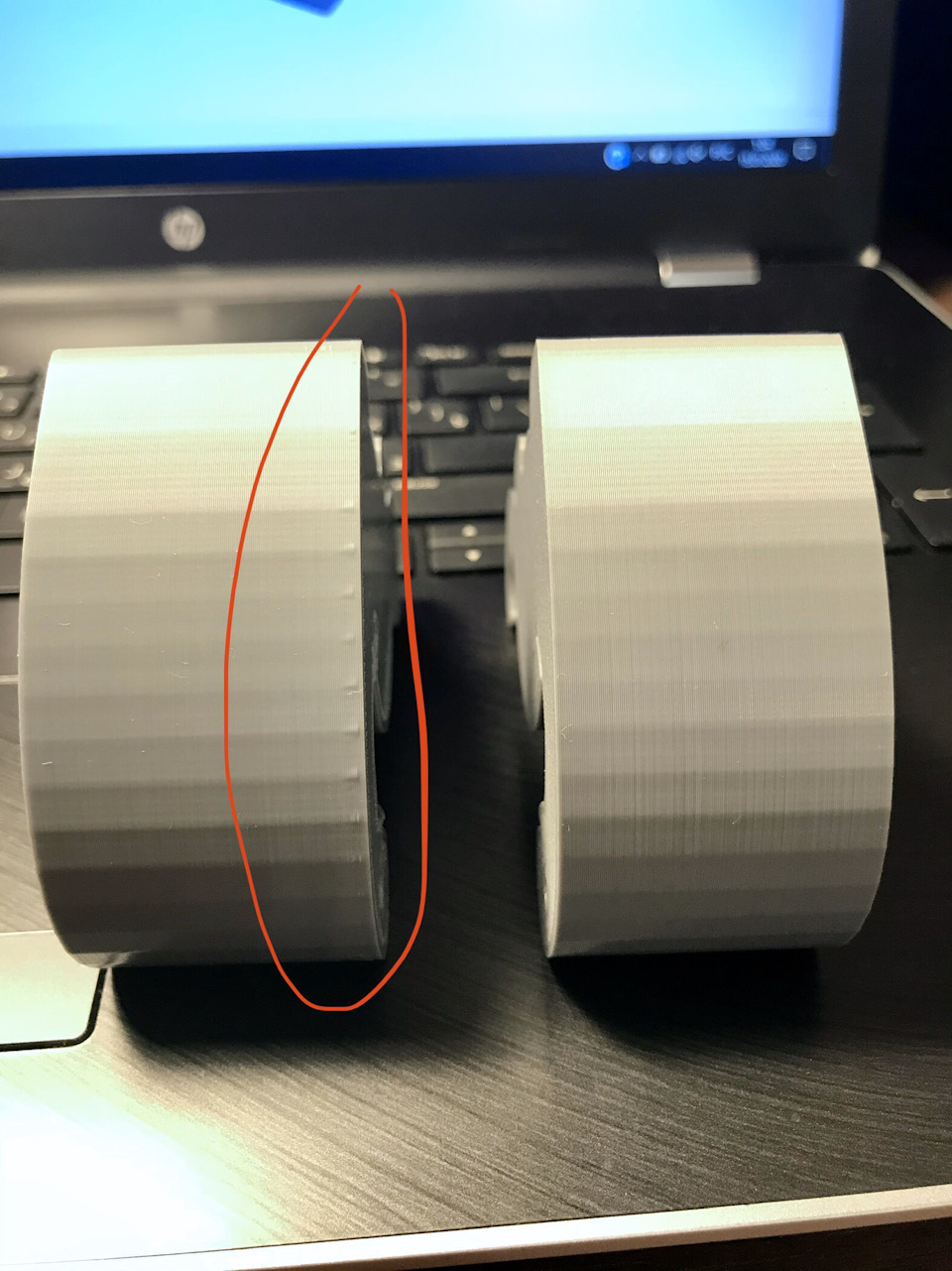

Проблема следующая: при печати модели на определенной высоте стали сильнее выделяться углы на полигональных скруглениях и "прыщи" на верхних слоях
Параметры печати (фото слева):
CURA 4.4 (почти стандартные параметры профиля PLA)
Сопло 0,4, высота слоя 0,2, ширина 0,4
Температура 105/60
Скорость 60 (внешние стенки/крышка 30)
Заполнение 15% (линии)
Поправил только диаметр филамента, поставил 1,72, т.к. по факту он варьируется от 1,69 до 1,72.
Пластик Esun PLA+
Я бы не придал значение этому дефекту, если бы он не появился снова в тех же местах при повторной печати модели (фото не делал, но результат аналогичный)

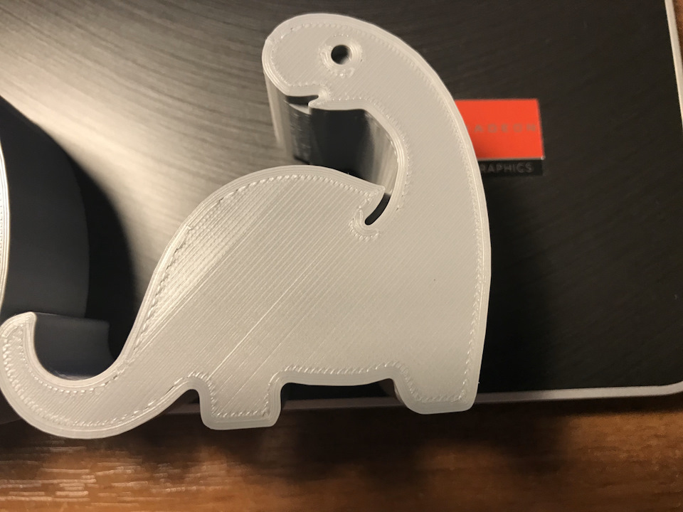

После этого решил попробовать отслайсить модель в Simplify (первые фото справа)
Параметры печати:Simplify
Сопло 0,4, высота слоя 0,2, ширина 0,4 (установлено вручную)
Температура 105/60
Скорость 60 (внешние стенки/крышка 50%)
Пластик тот же, диаметр тоже поправлен на 1,72.
В результате получил в Simplify более лучшую боковую поверхность, но мне не понравилась верхняя крышка, да и Симплифае почти нет настроек для крышки. По моему мнению, результат свидетельствует о том, что проблемы не в механике.
Еще немного информации о принтере: установлена плата SKR mini E3 v1.2 (с впаянными драйверами TMC2209), прошил Марлином 2.0.1 с конфигурацией для данной платы (из профилей Марлина), подача пластика откалибрована, поток 100%.
Может кто-нибудь сталкивался с подобным и решил проблему? Может ли Кура так косячить?
Заранее всех благодарю за ответы!
