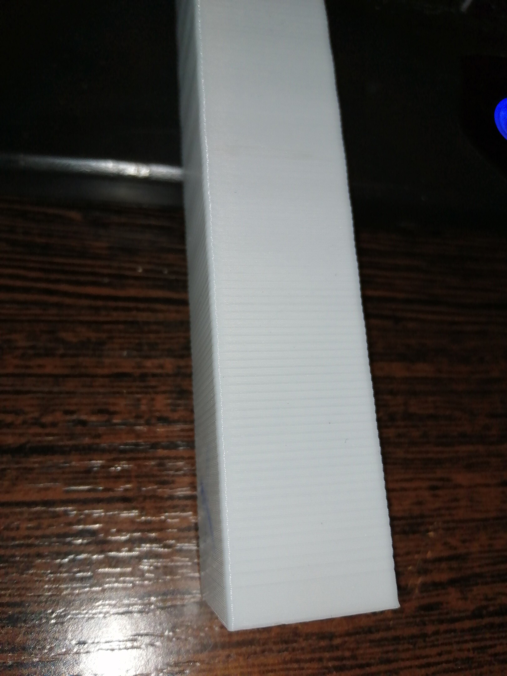

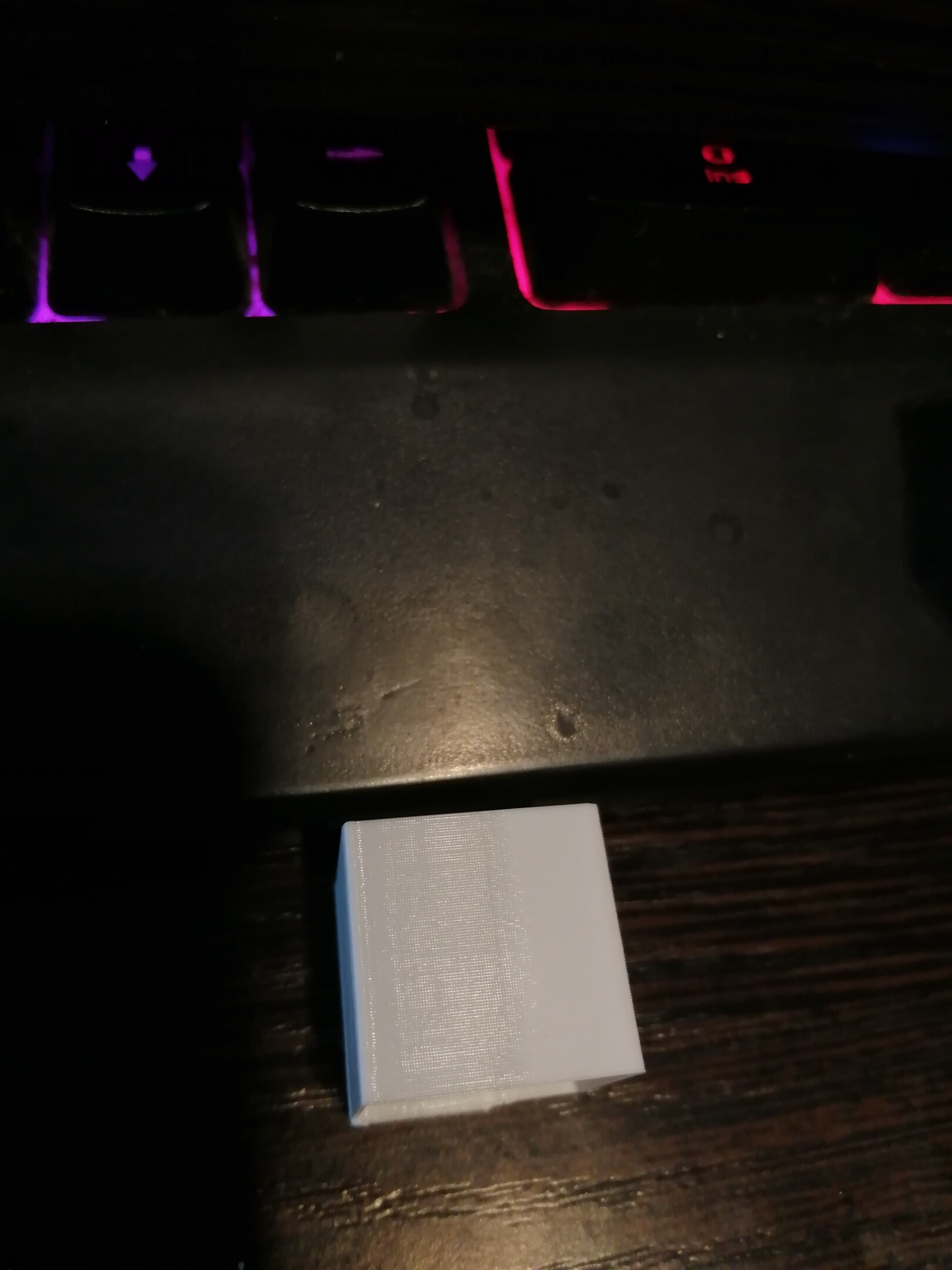

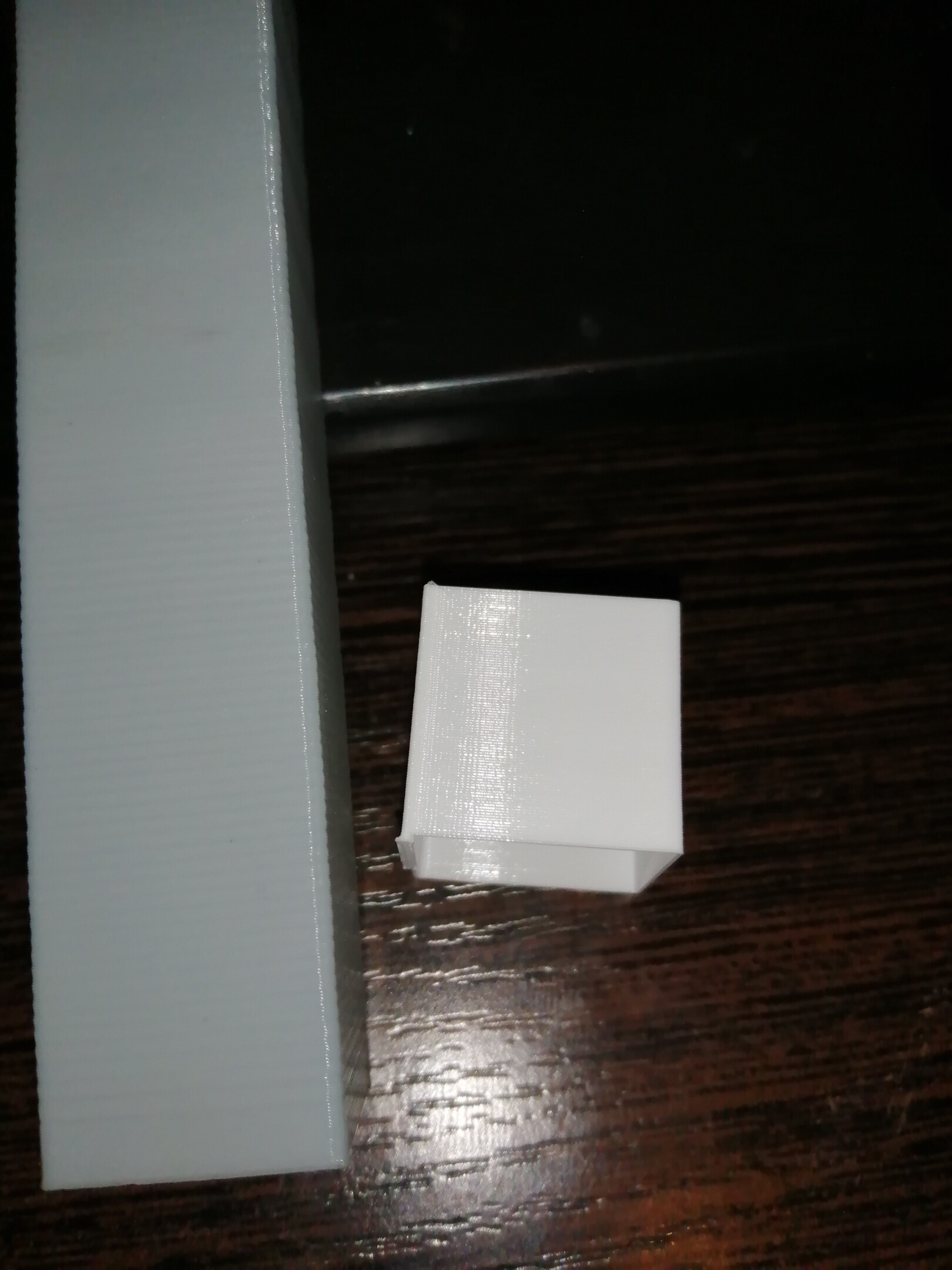

Тема такая, борюсь с воблингом грешил на ось Z но оказалось дело в столе, с подогревом идут повторяющееся линии на модели, без подогрева печатает нормально. В прошивке стоит bang-bang, как отключить(или переключить) на PID так как прошивка от производителя идёт в HEX формате, может у кого есть конфигурированая или помогите советами(ссылками) Плохо разбираюсь в теме. Серым с подогревом белый без.
