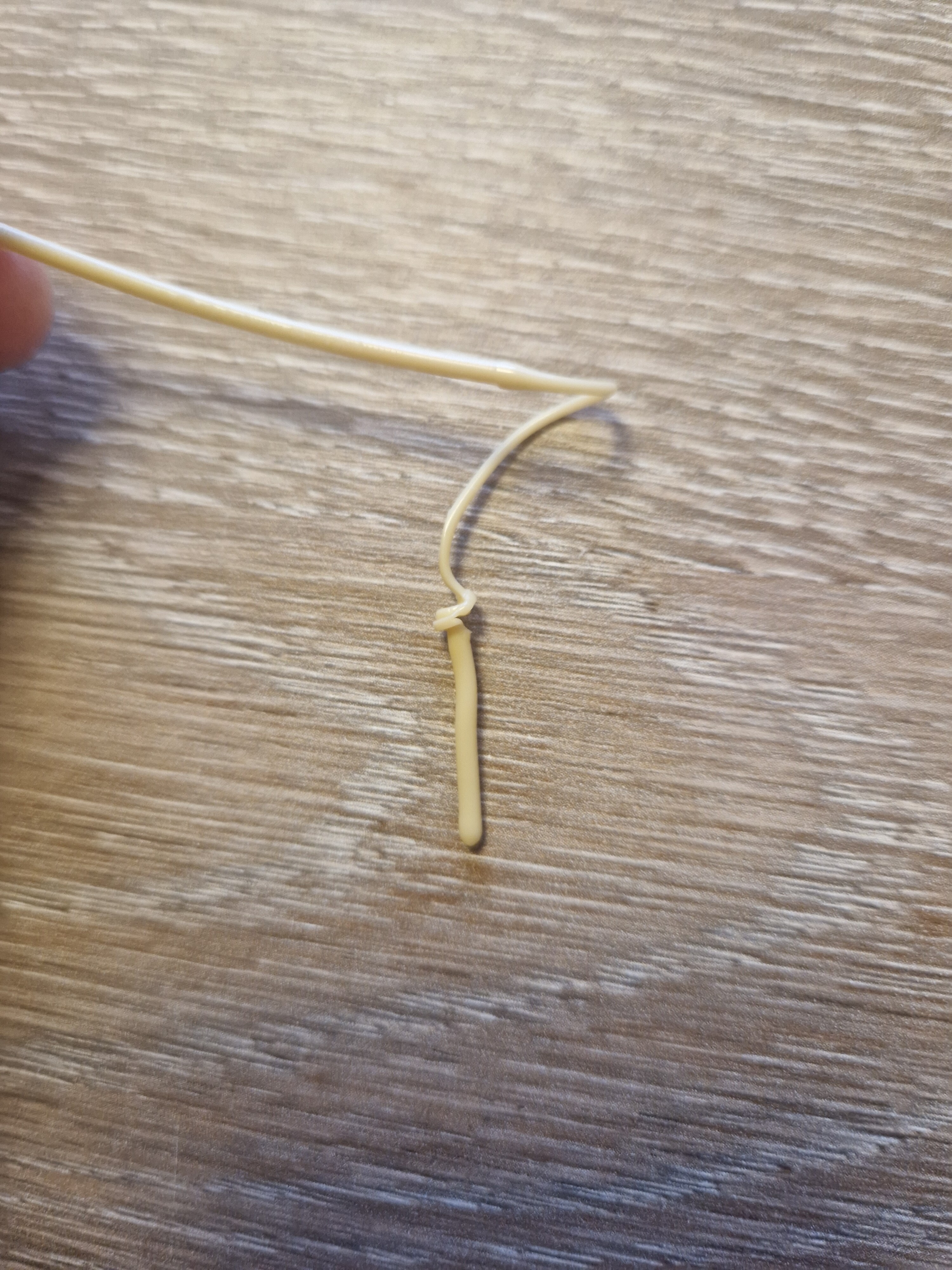

Добрый день, коллеги!
Помогите пожалуйста разобраться: печатаю на Elegoo Neptune 3 plus. После полугода использования столкнулся со странной проблемой: в процессе печати перестает подаваться пластик. Иногда через пару часов после начала печати, а в последнее время уже после первого слоя. Сначала подумал что сточились подающие пруток шестерни или засорилось сопло: заменил и шестерни на новые каленые и сопло, заодно заменил термобарьер на биметаллический и нагревательный блок с фторопластовой трубкой. Только нагревательный элемент и датчик остались старыми. И не помогло, кажется что даже хуже стало. Пробовал принудительно включать на полную мощность вентилятор обдувающий голову - тоже не оказало эффекта на проблему. После того как перестает подаваться пластик, отжимаю подающие шестеренки, пробую протолкнуть пластик рукой и не получается - он реально не лезет. Зато получается его выдернуть, обрезать оплавленный конец, вставить заново после чего он начинает нормально подаваться. Также заметил что если я толкаю пластик рукой то он тоже недолго лезет: сантиметров 30-40 и дальше я уже не могу его протолкнуть. Выдернутый оплавленный конец имеет характерный вид (см фото). Помогите понять - в чем может быть дело?
