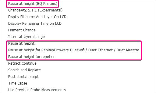

У кого есть кусочек кода для Repetier паузы при печати с SD?
Поделитесь кусочком кода для Репетира при печати с SD, чтобы на паузе с ожиданием и удержанием движков вставлять детальки в пазы.
Пробовал использовать пост скрипт в Куре. Всё работает через пень колоду. Некоторые вообще не работают
Те что работают на определенной высоте мне не подходят, только те что на определённом слое.
Пока для меня самый рабочий вариант это использовать Pause at height, и потом в нем менять M0 на М25, но мне не нравится, что он совершает ненужные телодвижения (стоит отметить что их нет в коде, значит прошивка так реагирует), а именно движение в ноль координат. Но потом возвращается в верное место для продолжения печати.

Вощм, поделитесь наработками у кого есть и если знаете скажите на какие дефайны обратить внимание чтоб пауза корректно работала.
Спасибо!
