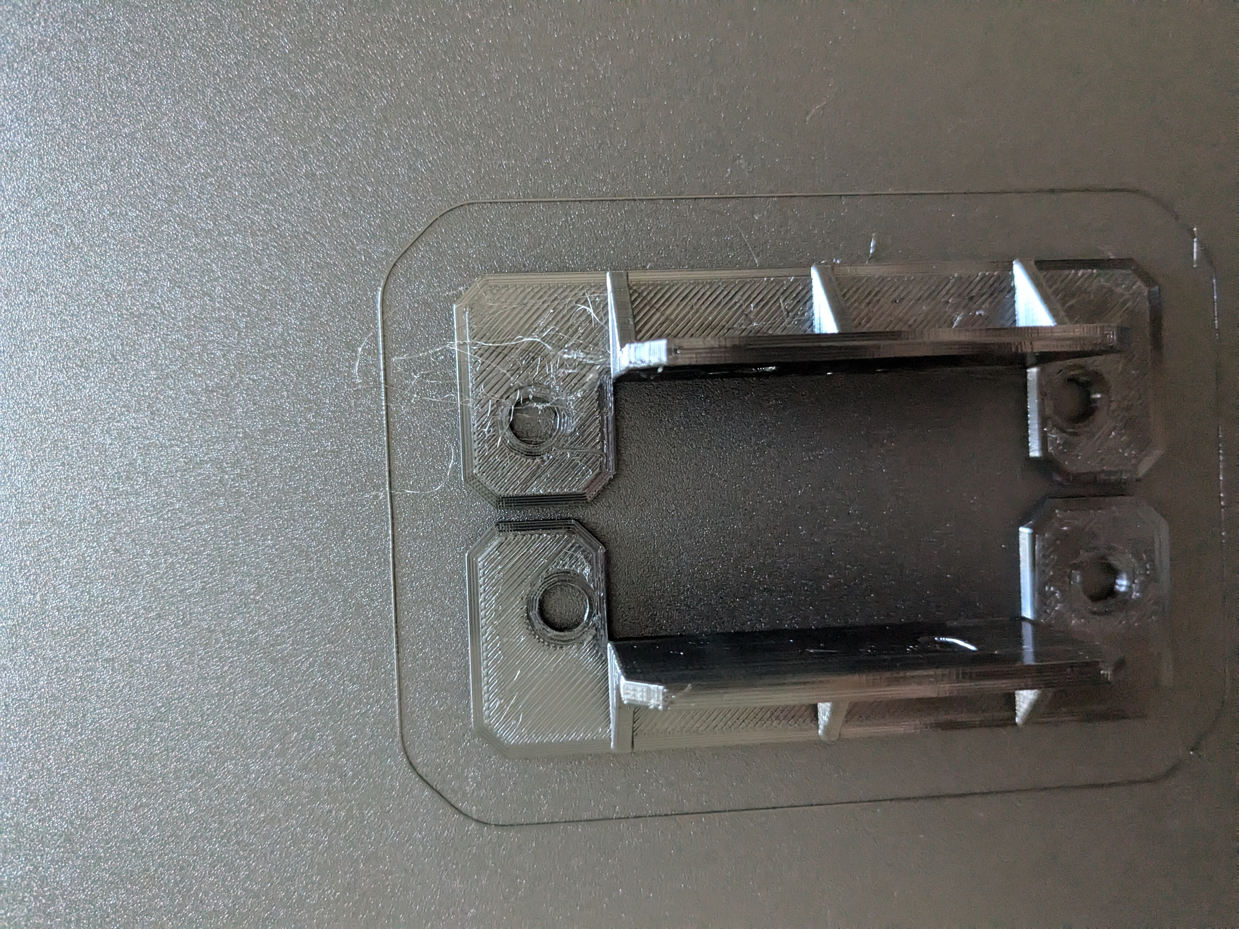

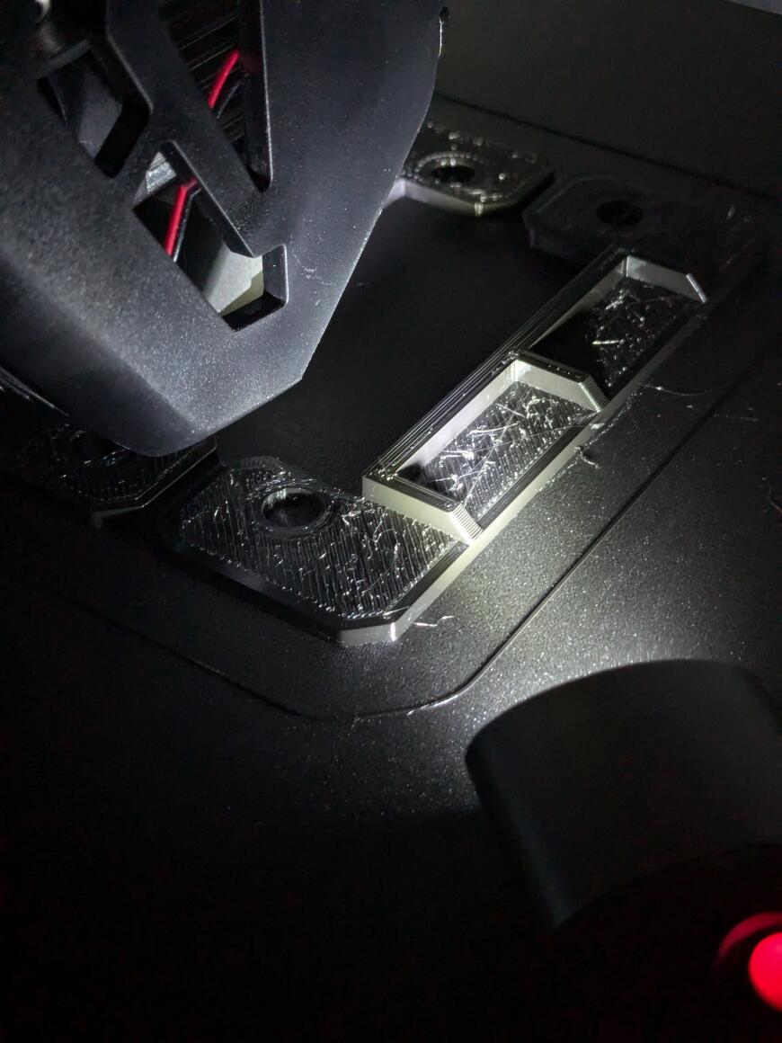

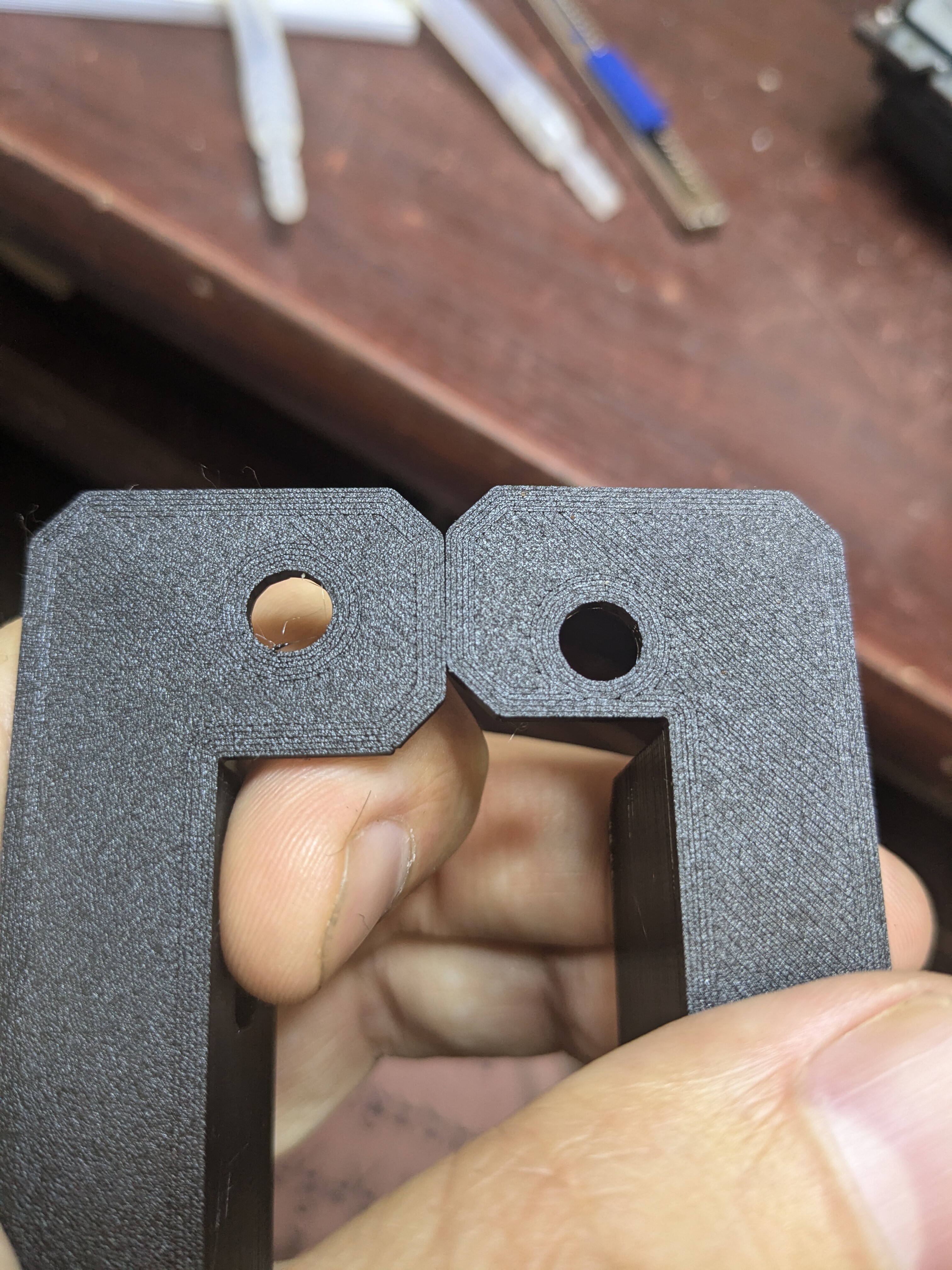

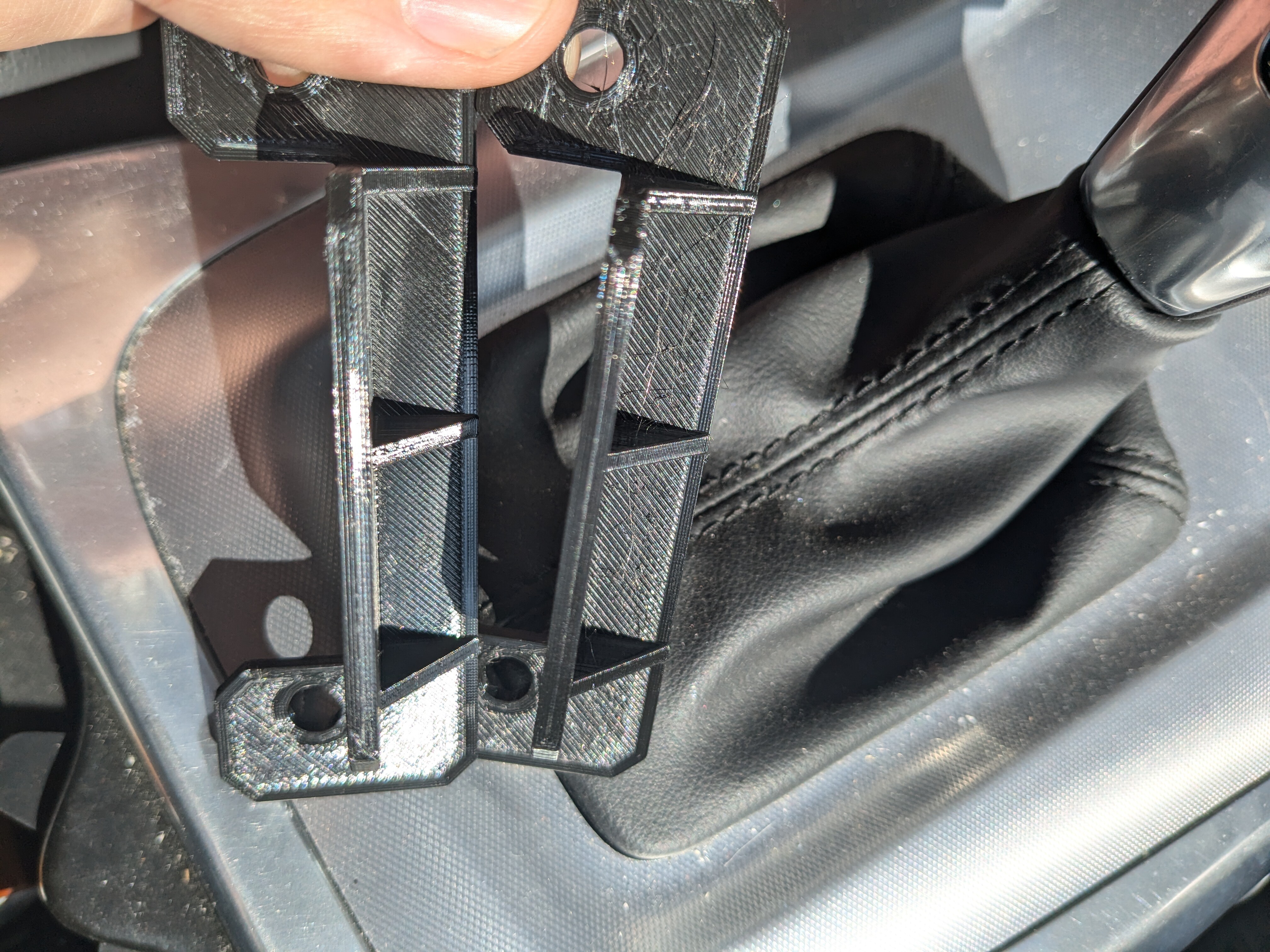

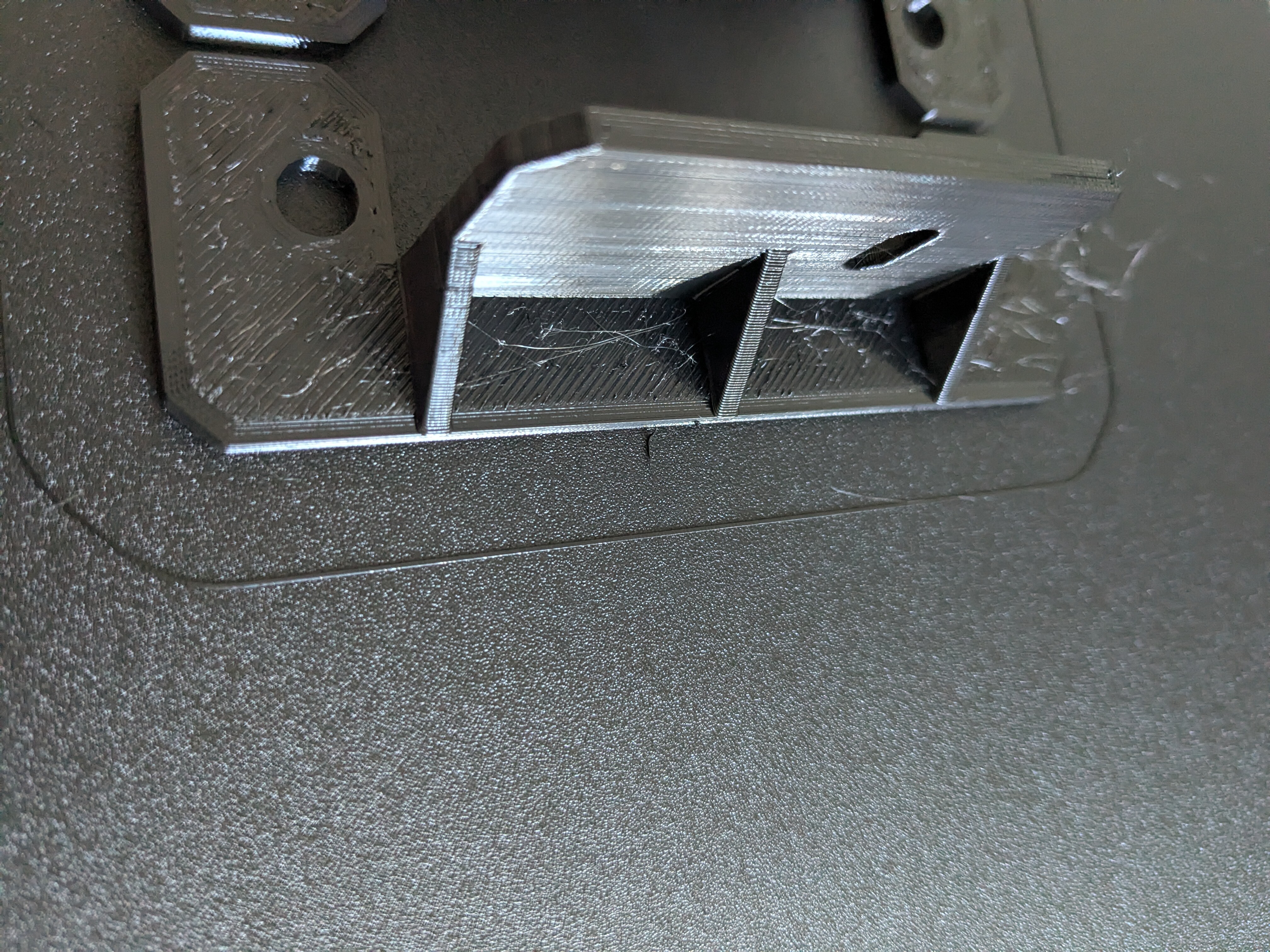

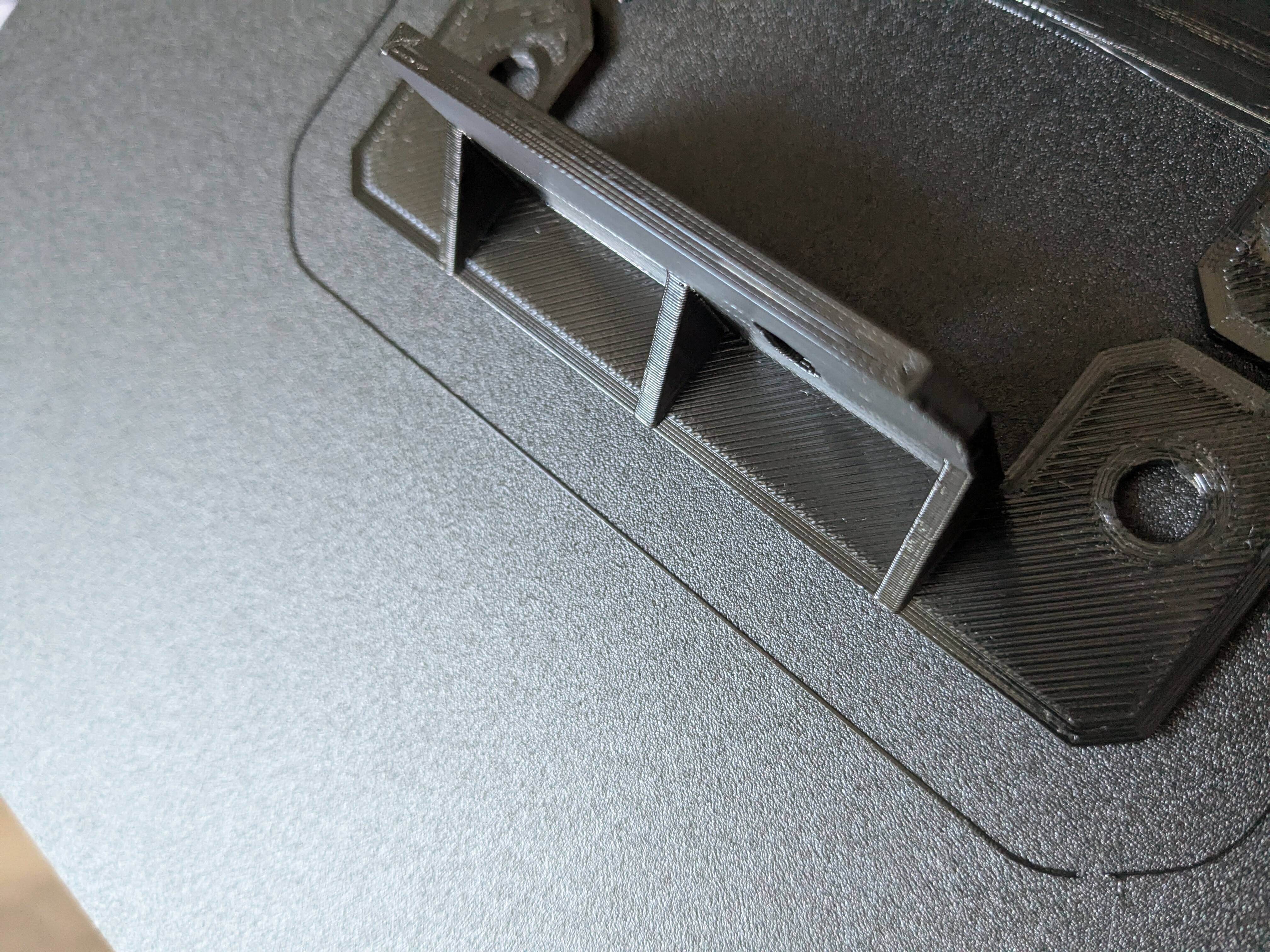

Сопли и волосня на одной половине
Добрый день.
Принтер Ender 3v3se в стоке, PETG от fdplast, 235 сопло, стол 80 на первый слой, 75 на остальные.
Стол откалиброван и выровнен, подложка-штатная pc. Поток не трогал, ретракт 1.55 на скорости 40. Скорость первый слой 20, остальные 55. Обдув 30%. Слой 0.2.
Две одинаковые детали печатаются одновременно, на левой основание выглядит отлично, на правой- волосня на всех слоях основания. Прилипание у обеих деталей отличное, в стол вмазаны одинаково, на мой взгляд.
