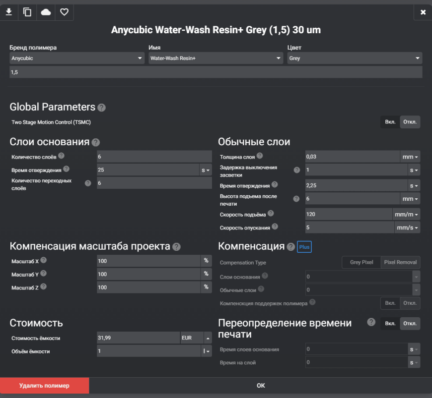

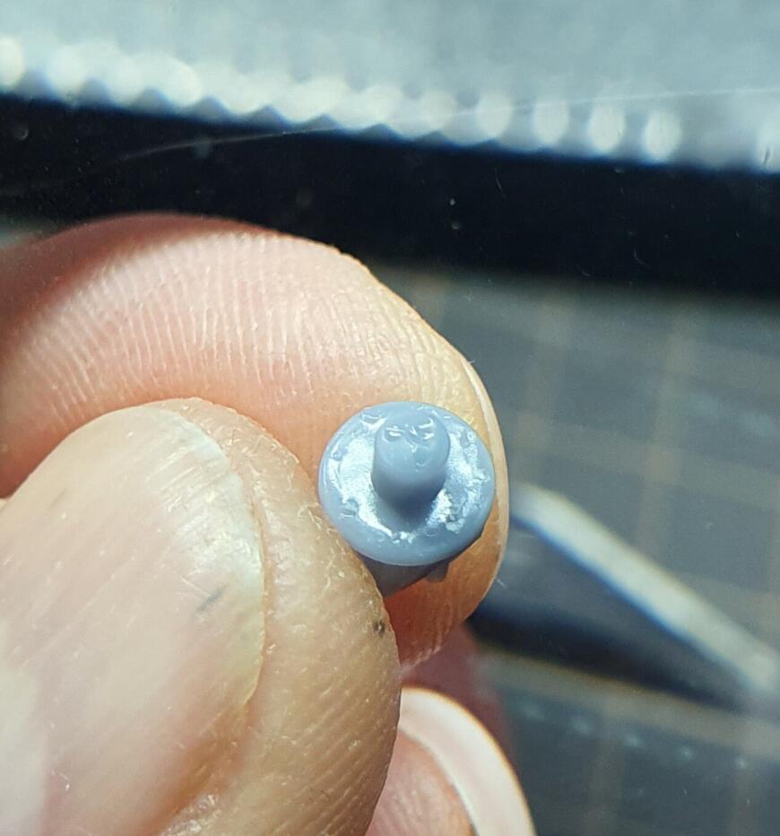

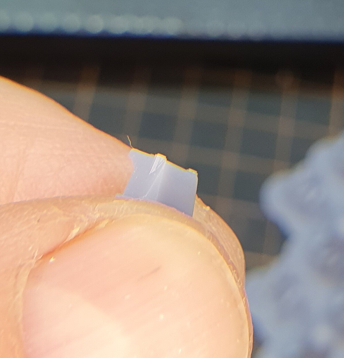

Всем доброго! Возникла проблема. Печатаю детали для сборных моделей. Детальки получаются очень мелкие. Со стороны поддержек поверхность как бы оплывает и имеет глянец. С остальных сторон все отлично. Расположение детали под другими углами на проблему не влияет. Вот думаю в чем причина. Выделил несколько вариантов:
1. Ошибки с временем засветки (хотя все остальные поверхности выглядят отлично)
2. Недостаточная очистка детали (смола вроде промывается водой - Anycubic Water Wash +)
3. Марка смолы не позволяет сделать лучше.
