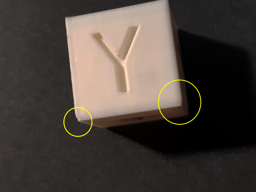

Слоновья нога наоборот, т.е. сужение первых слоёв. Как лечить?
Добрый день, господа. Напоролся тут на странную вещь. После замены экструдера на e3d v6 от TriangleLab появился непонятный дефект: первые несколько слоёв получаются зауженными по сравнению с остальными, эдакая слоновья нога вовнутрь, на фото ниже видно. С родным хотэндом такого не было. Вообще как то не могу понять, может ли замена хотэнда вызывать такое, не верится... Может еще где-то не доглядел? Принтер Two Trees Sapphire PRO, кинематика CoreXY, ремни натянуты до небольшого звона (пробовал ослаблять - то же самое), пластик PLA Bestfilament, скорость первого слоя 25 мм/сек, остальных 100 мм/сек, температуру печати менял от 200 до 220, стол ультрабаза без адгезивов, на первом слое температура 70, на остальных 60. Пробовал греть стол 60/50 - отклеиваются углы... Пробовал увеличивать поток аж до 120%, то же самое. обдувом игрался - то же самое. Уже весь дом в кубиках, но причину найти не могу... Может есть мысли?
