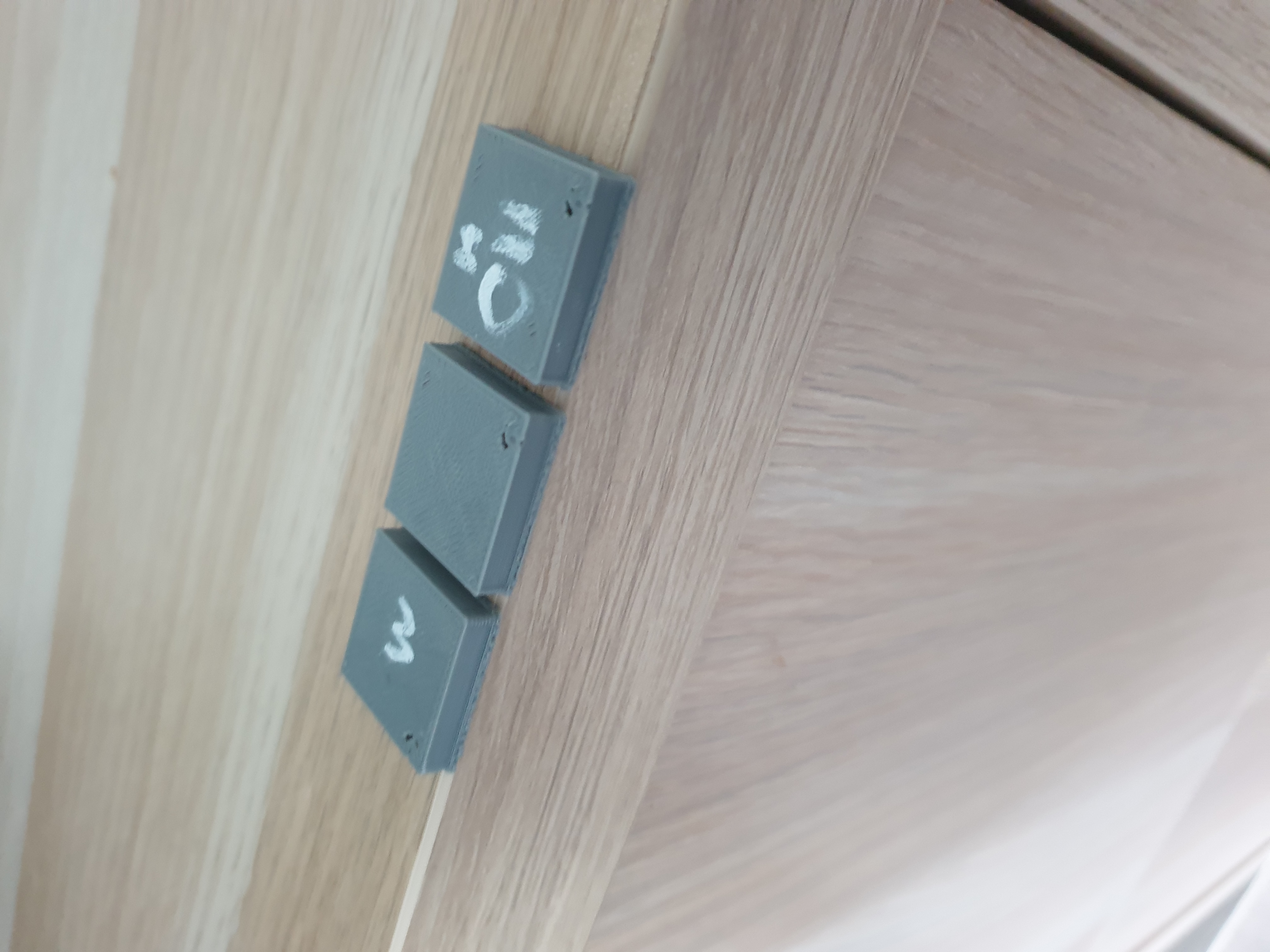

Здравствуйте,
У меня принтер Ender-3. Приобрел плату BigTreeTech SKR mini E3 1.2. Поставил, перепрошил последним марлином.

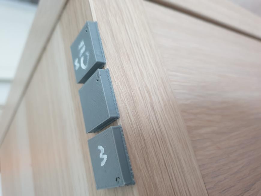

Сделал калибровку всего и вся (температура, поток, ретракт, линеар адванс). Печатью удовлетворен. Но имею странную слоновью ногу. На фото 3 экземляра из тестов, но тестов больше, геометрия ноги така же, несмотря на то, что менял разные параметры. На дефект крышки не обращайте внимания, обрезал печать по высоте, что бы не тратить материал в пустую, а там как раз начинается буква.
Как можно заметить, как будто первые три слоя печатаются просто с другими размерами. Очень напоминает рафт. Потому что нога более-менее правильной геометрии. Но рафт отключен. Остальные слои и крышка печатается отлично и без каких либо дефектов.
Слайсер Simplify3d. PLA. Температура 205 градуса. Кровать 50 на первом слое потом 35. Поток 91%. Стенки, крышка/дно 2 слоя.
1. Первым делал игрался с Z-offset, с шагом 0,05 мм вплоть до нулевой агдезии. "Нога" на месте, причем геометрия ноги не изменяется.
2. Сделал два процесса. Один на первые 3 слоя. И в нем уменьшал поток по 10% до 60%. Результата нет, "нога" на месте.
3. Увеличивал First Layer Width со 100% до 200% с шагом 20. Результат не меняется.
4. Увеличивал First Layer Height с 80% до 120% с шагом 10. Результат не меняется.
Если печатать с рафтом геометрия кубика идеальна, никакой ноги.
Попробовал Cure со стандартными настройками для PLA - "нога" на месте такой же формы и конфигурации.
Складывается впечатление, что проблема в прошивке и включен какой то параметр и он перекрывает настройки слайсера.
Кто то сталкивался с таким? Что еще можно попробовать?
