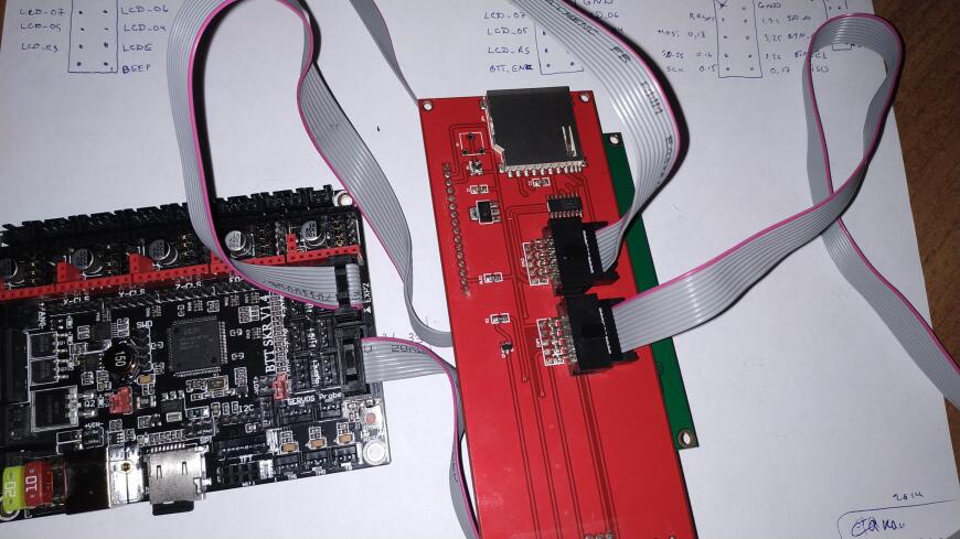

После неудачной замены RAMPS 1.4 решил заказать SKR 1.4. На их видеороликах было показано, что экран 2004 возможно подключить к этой плате.

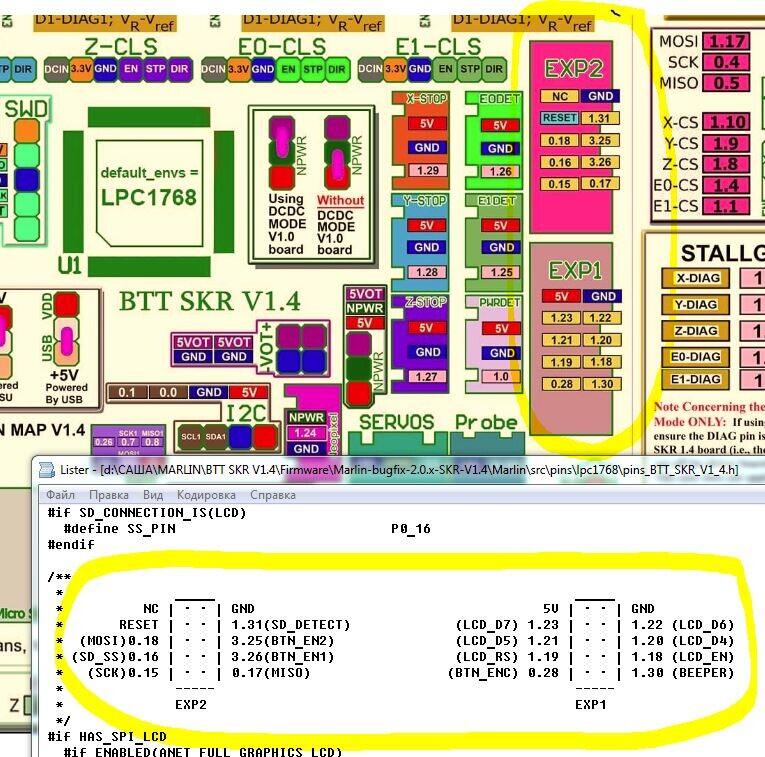

Пришла плата, стал подключать и понял, что не все так просто. После прозвона тестером EXP1 на RAMPS выяснилось, что нужно перевернуть шлейф на 180 градусов. Перевернул.

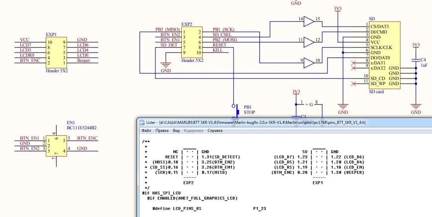

Нашел схему подключения 2004 и сравнил EXP2
Отличия только в контактах кнопки энкодера 3 и 5. Менять провода не стал ( может и зря, но думаю, что это не повлияет. либо крутить будет в другую сторону.
В Марлин 2,0 выставил:
#define SDCARD_CONNECTION LCD
#define REPRAP_DISCOUNT_SMART_CONTROLLER
как только подсоединяю EXP2 -пищит, зараза и при попытке крутить энкодер перезагружается.
Куда копать: в прошивке или все-таки в проводах?
