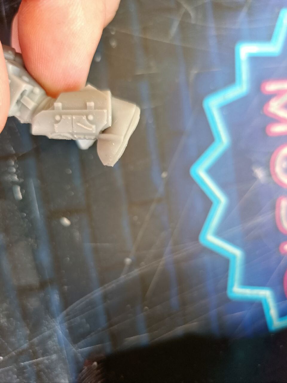

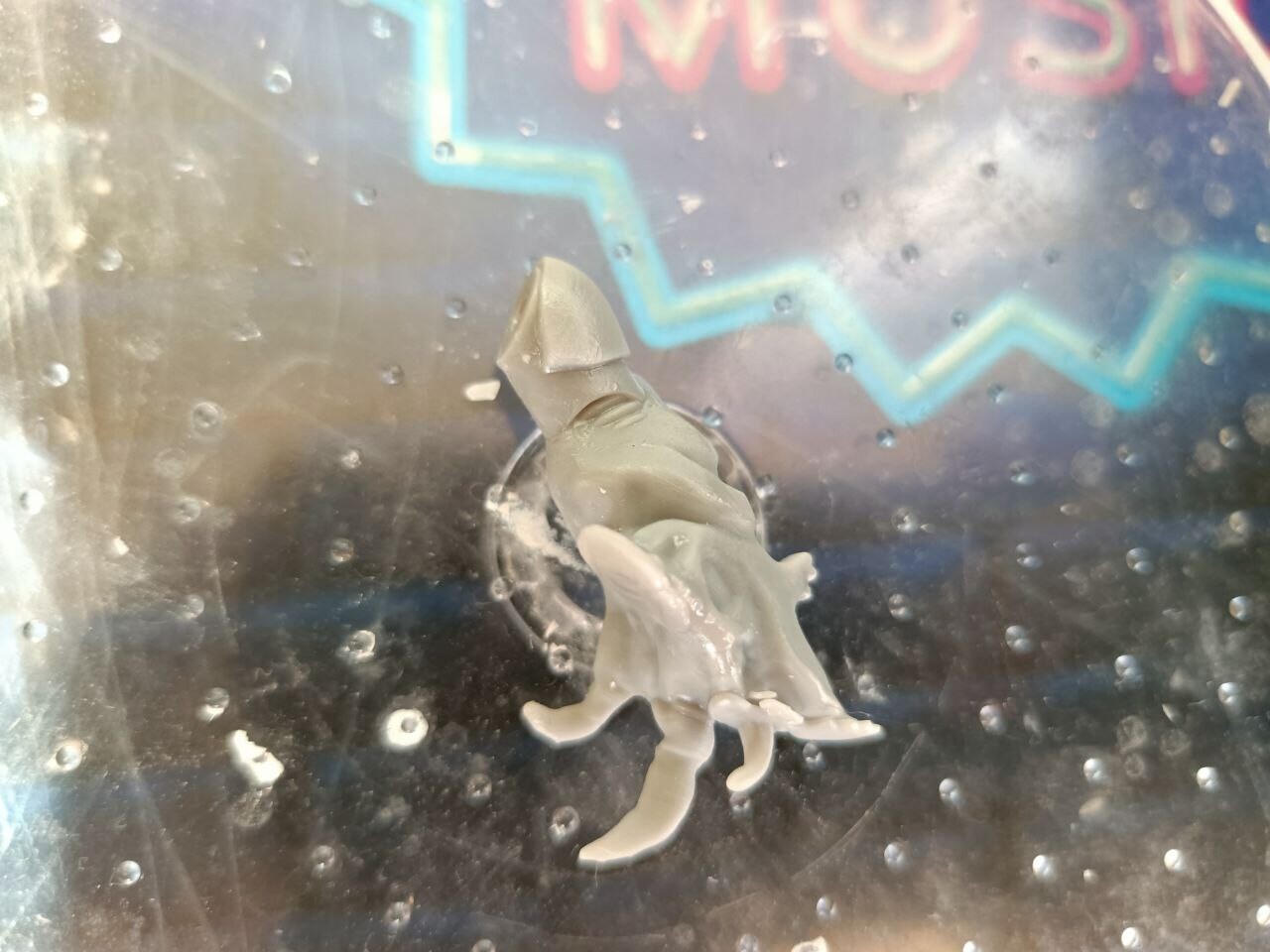

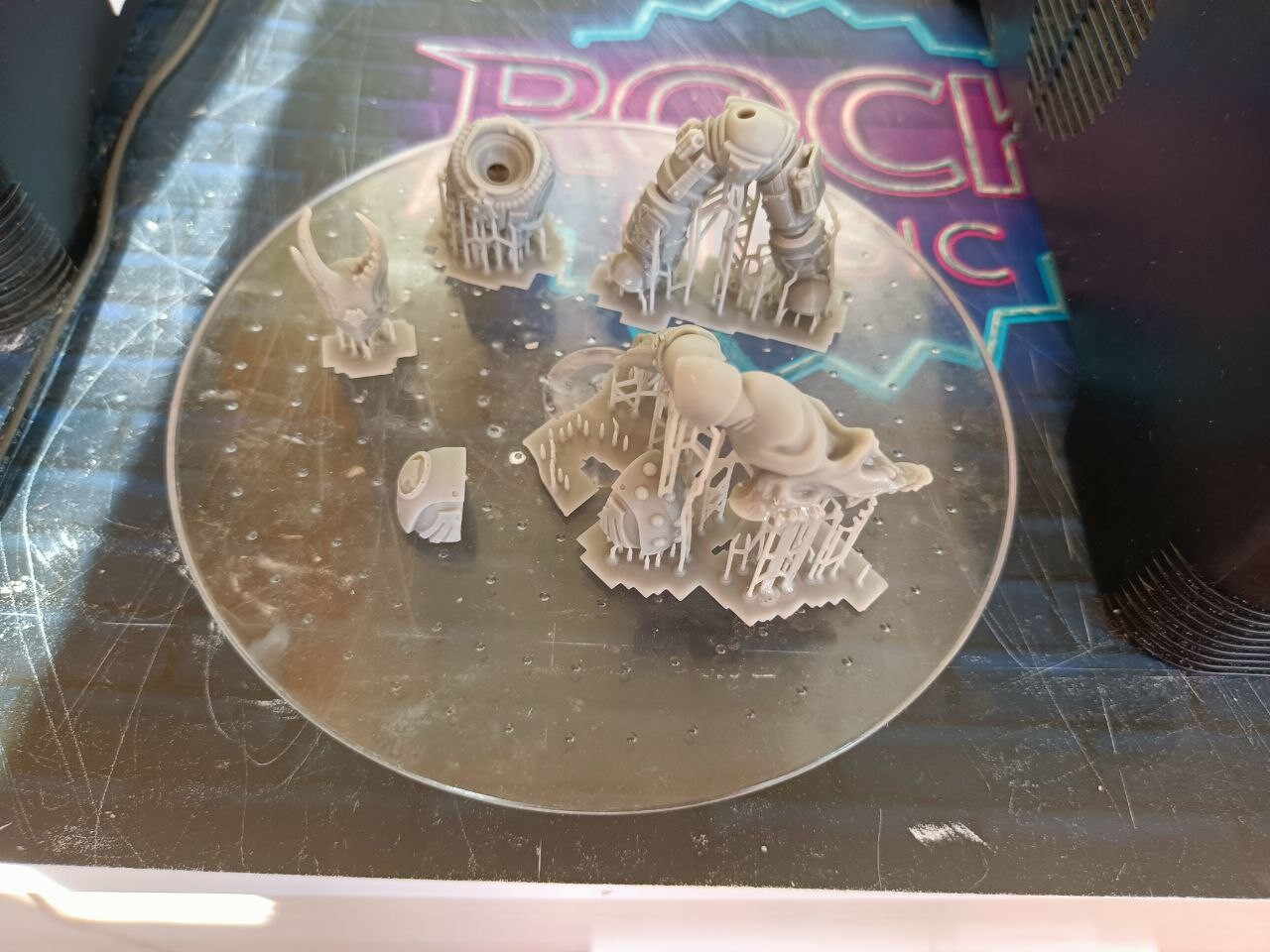

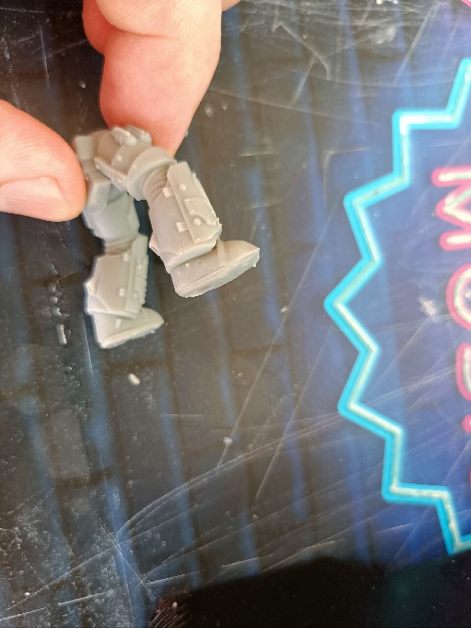

Здравствуйте, сообщество!

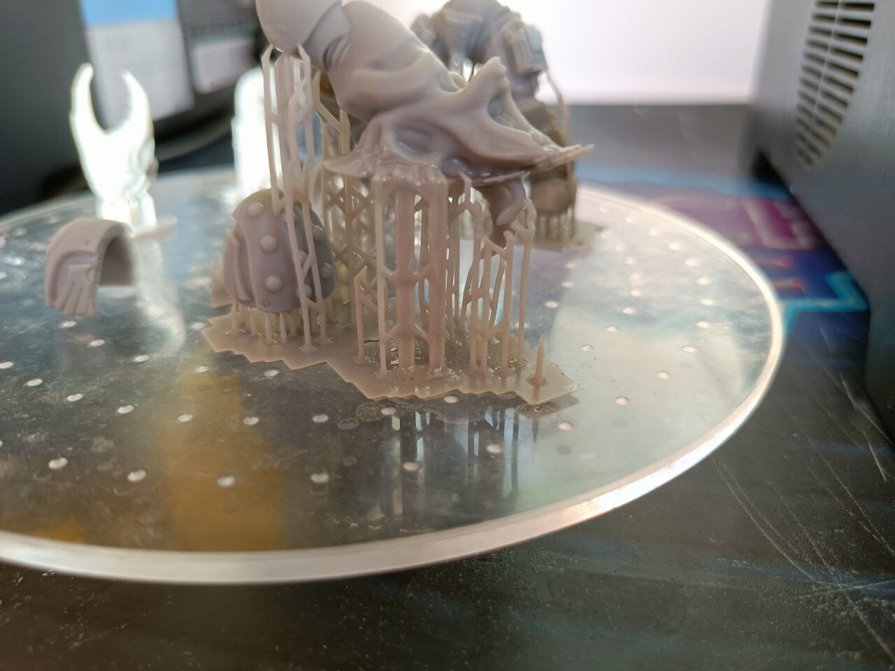

Я новичок в фотополимерной печати и пока не все понимаю. У меня собственно возникла проблема и в интернетах я не нашел внятного ответа, возможно плохо искал. Но к сути.
Во время печати начинает расслаиваться модель и подпорки отваливаются, не пропечатываются слои. Направьте пожалуйста на путь праведный.
Прикладываю картинки.

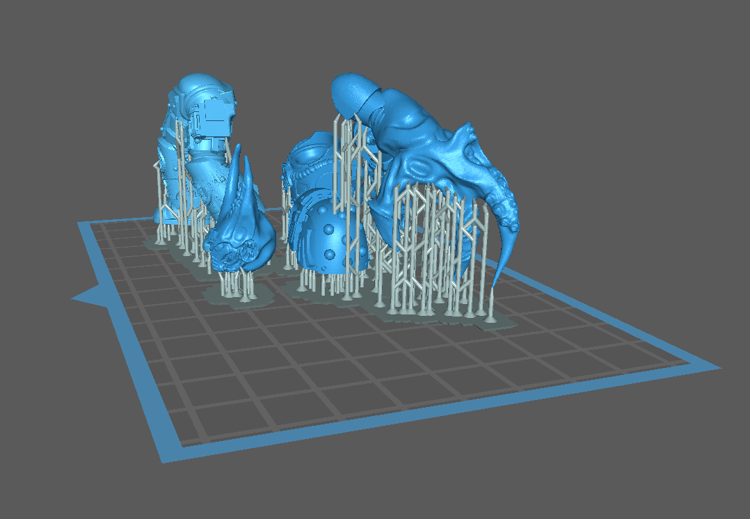

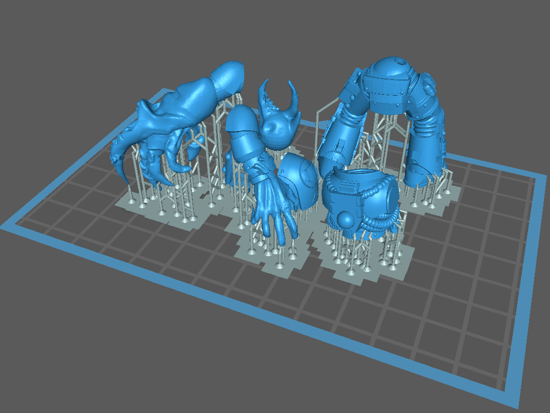

Это то что было на столе:
Расслаивается печать, отваливаются подпоркиРасслаивается печать, отваливаются подпорки

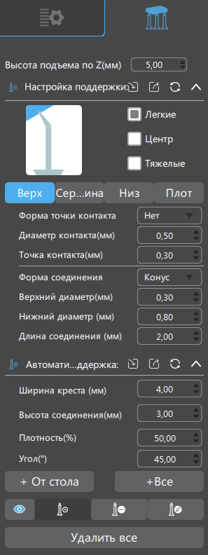

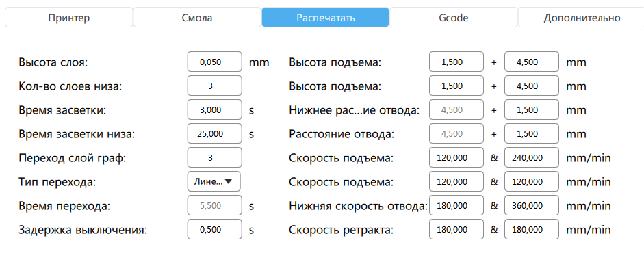

Это настройки в читубоксе:Расслаивается печать, отваливаются подпоркиРасслаивается печать, отваливаются подпоркиА это результат=(

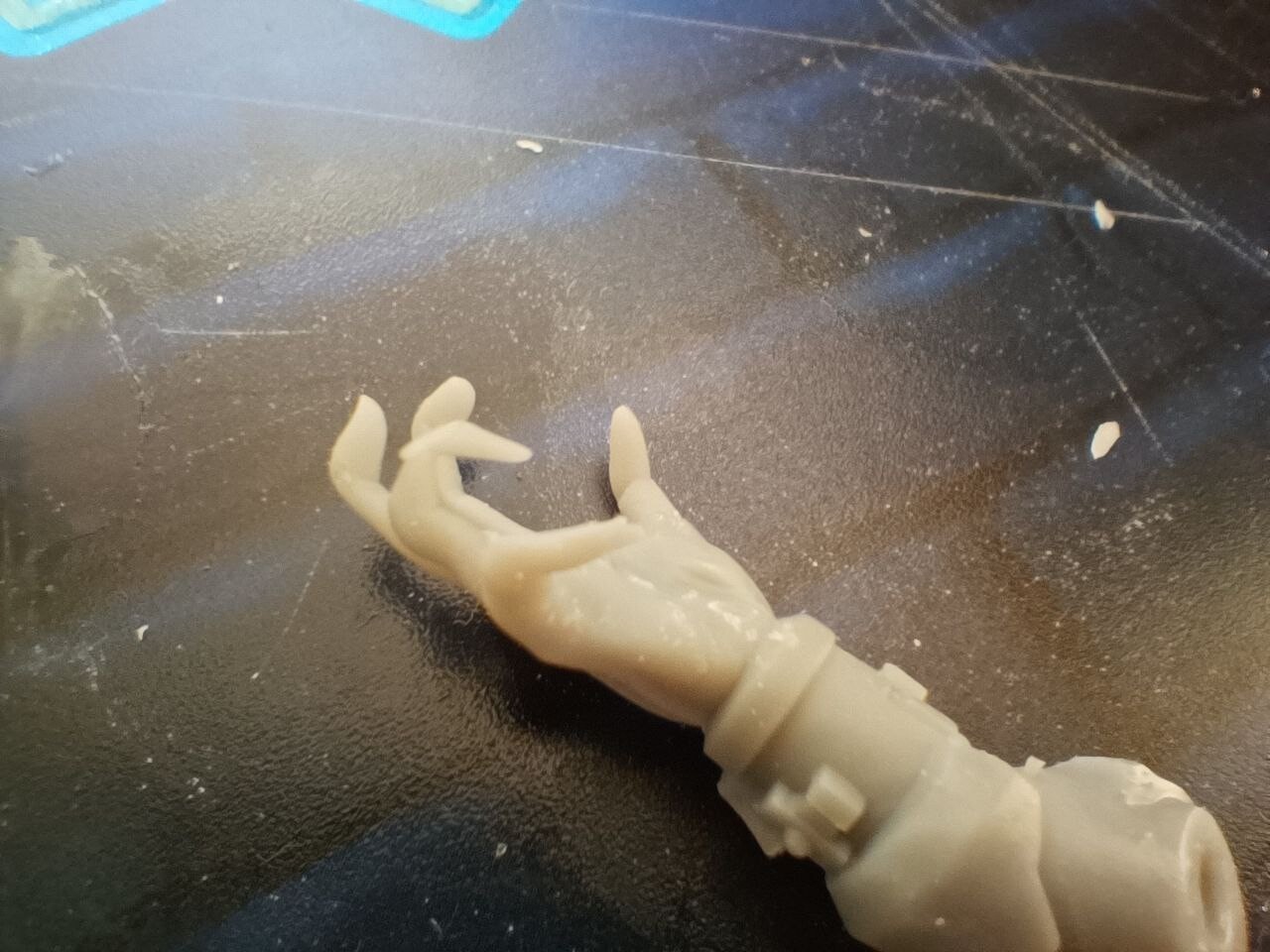

тут подошвы солдатик получились какие то круглые.Расслаивается печать, отваливаются подпоркиРасслаивается печать, отваливаются подпорки
Тут сплющело палецРасслаивается печать, отваливаются подпоркиА это должна была быть рука с клешней
Расслаивается печать, отваливаются подпоркиРасслаивается печать, отваливаются подпоркиИз всех деталей нормально напечатались только наплечники, тело и голова.
Принтер, Anycubic photon mono 4kОчень надеюсь на помощь.
Спасибо.
