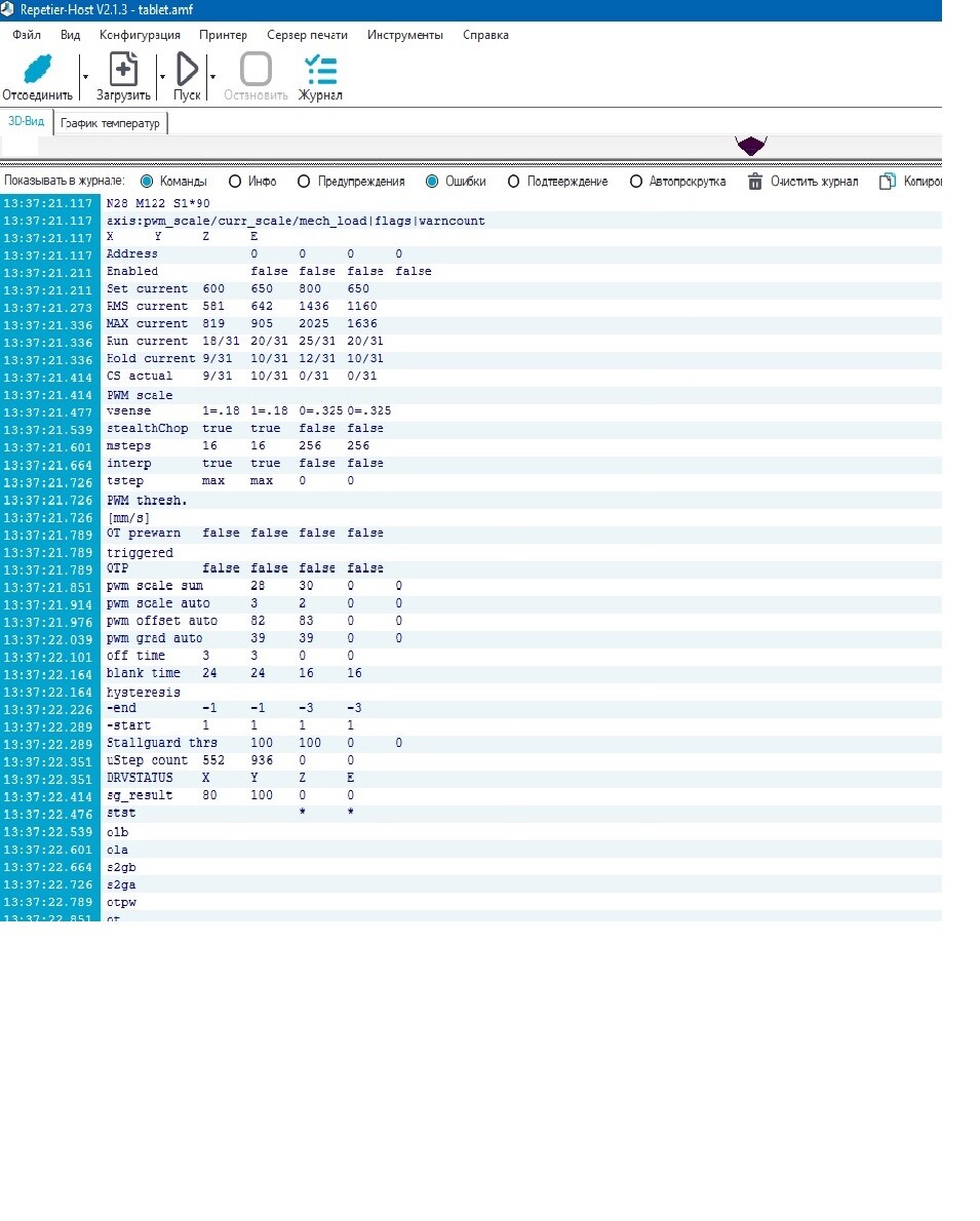

Расшифровка данных в Repetier-Host м122
Подскажите, (нет опыта) есть где почитать (мануал) по расшифровке данных которые выдает Repetier-Host,
и какие параметры должны быть норм, и какие на сколько надо править ?
marlin 2.1 собрал, по XY печатает одинаково больше, чем определено (135мм вместо 100мм),
DEFAULT_AXIS_STEPS_PER_UNIT { 100, 100, 400, 140 }, менял на { 80, 80, 400, 140 } без изминений,
расчетные шаг 100 должно быть (nema17, шкив16, ремень2, TMC2209v3)
все делал как в мануале - https://3dwork.io/en/complete-guide-skr-v1-4-and-tmc2209/#Drivers_TMC2209_FYSETC_V30
