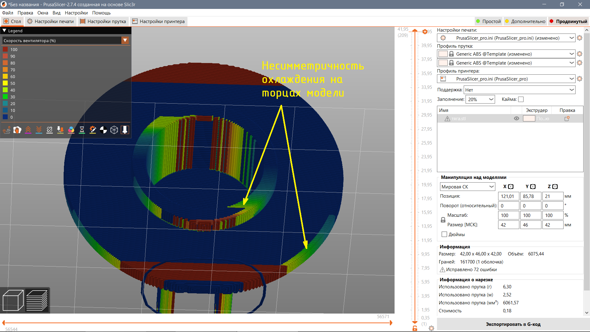

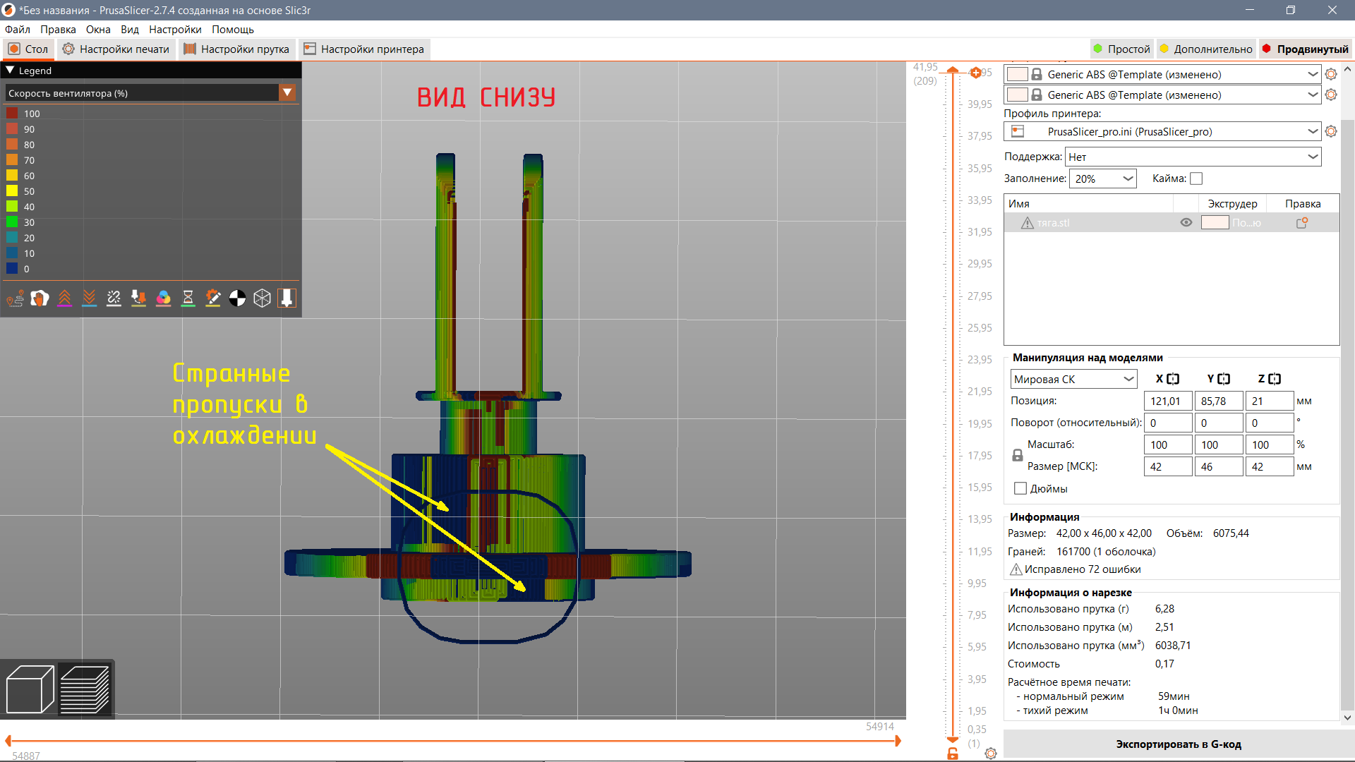

Всех приветствую ! Столкнулся с проблемой при переходе с Cura на PrusaSlicer, а именно странности в режимах охлаждения нависающих поверхностей, ради которых и затевалось освоение нового слайсера.

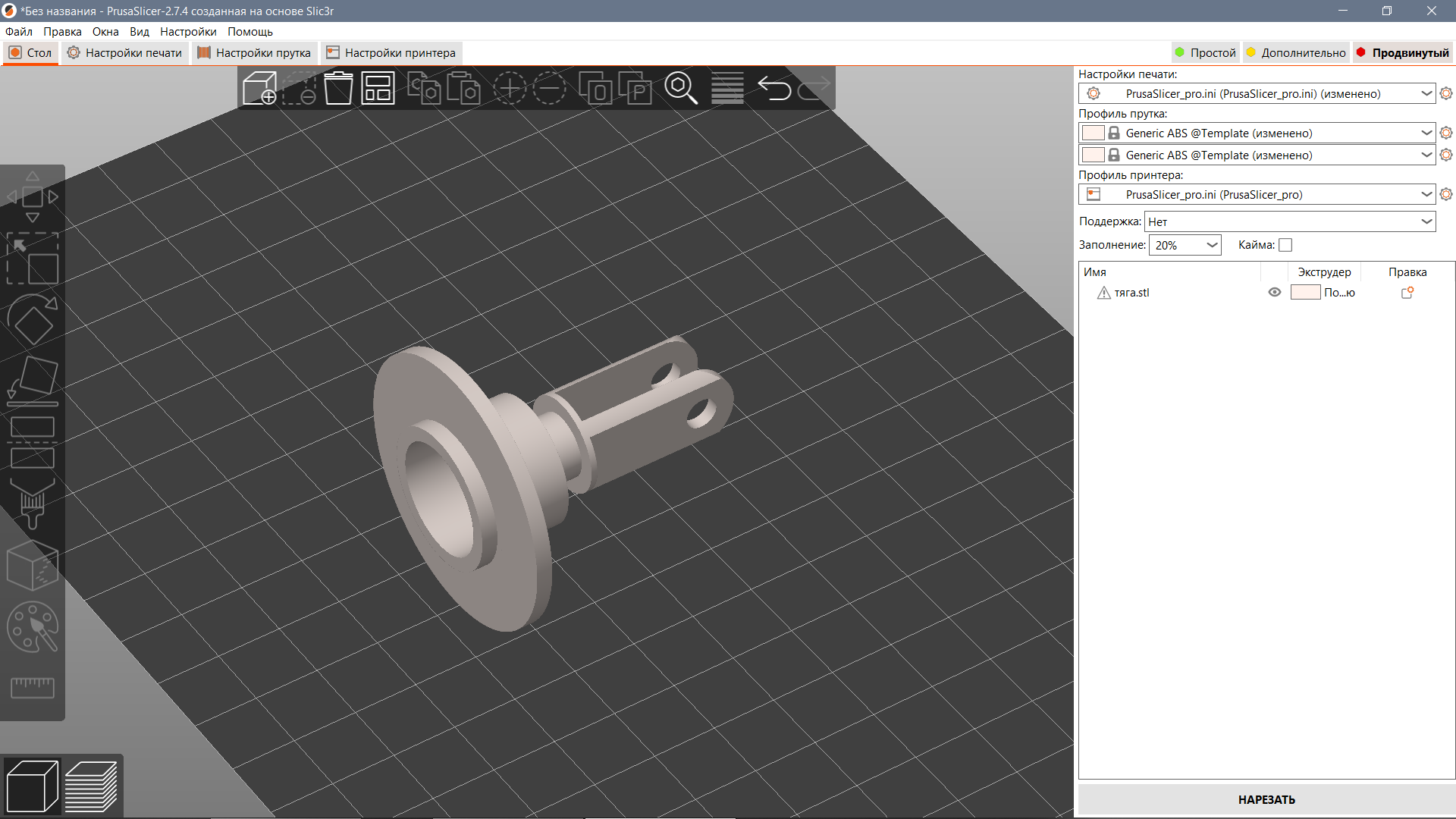

Деталь представляет из себя тело вращения, смоделировано в КОМПАС. Необходимо было напечатать ступени с минимальным количеством поддержек за счёт охлаждения. Столкнулся с непонятной мне асимметрией режимов охлаждения.
В чём может быть причина такого построения ?
