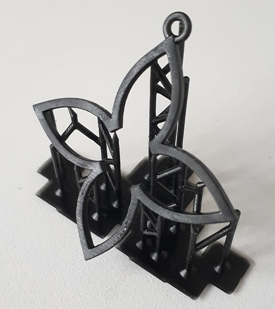

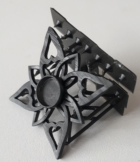

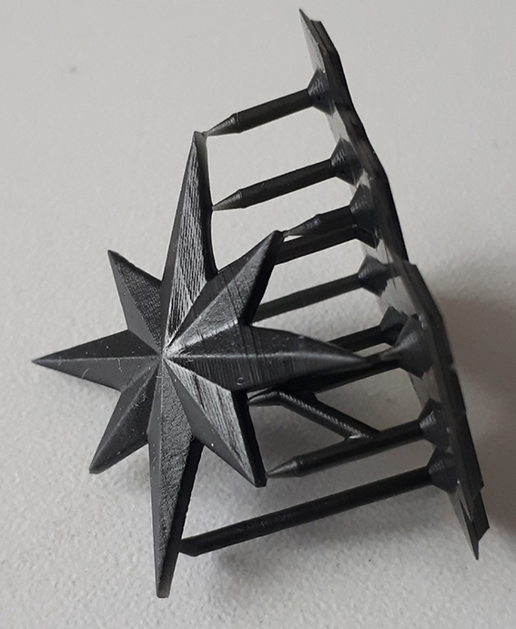

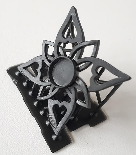

НО, заметила, что именно нижние части (плоскости) моделей, те, что ближе к платформе, хуже всего пропечатываются: ризки глубже, деформация.

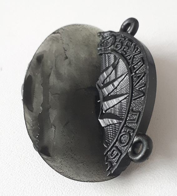

А когда поставила модель, типа медаль, где масса и площадь значительные, то именно нижнюю часть оторвало от опор, да и сами опоры до конца не пропечатались.
Печатаю в режиме: 0,025, время засветки 7 сек, базовых слоев 8 время запекания 80, интервал 3
Вопрос. Что поменять.
Есть подозрение, что надо увеличить площадь точки контакта опоры с моделью (сделать толще) и угол наклона сделать более низким.
Фото прилагаю.
