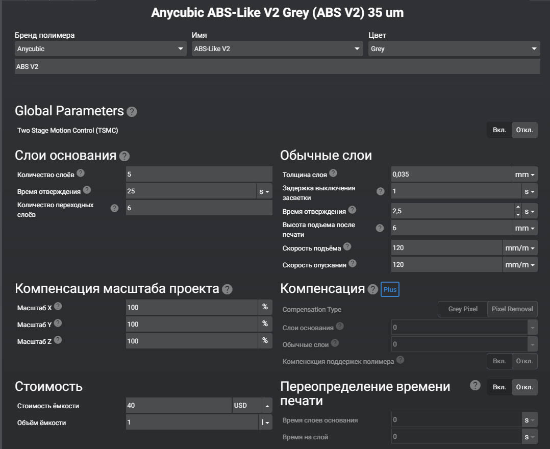

Столкнулся с проблемой при печати смолой ABS-Like Resin V2. После печати на Anycubic Photon Mono 2 и промывке в УЗ ванне водой с фейри напечатанные детали напоминают резину и не держат форму - гнутся во все стороны. При чем после засветки резиноподобность уменьшается, но не до конца. По прошествии времени (через часа 3-4) изделие более или менее становится жестким. Почитал, что эта смола критически относится к нахождению в воде (хотя водосмываемая вроде). Мыл в УЗ ванне 20 мин при температуре 40град.
