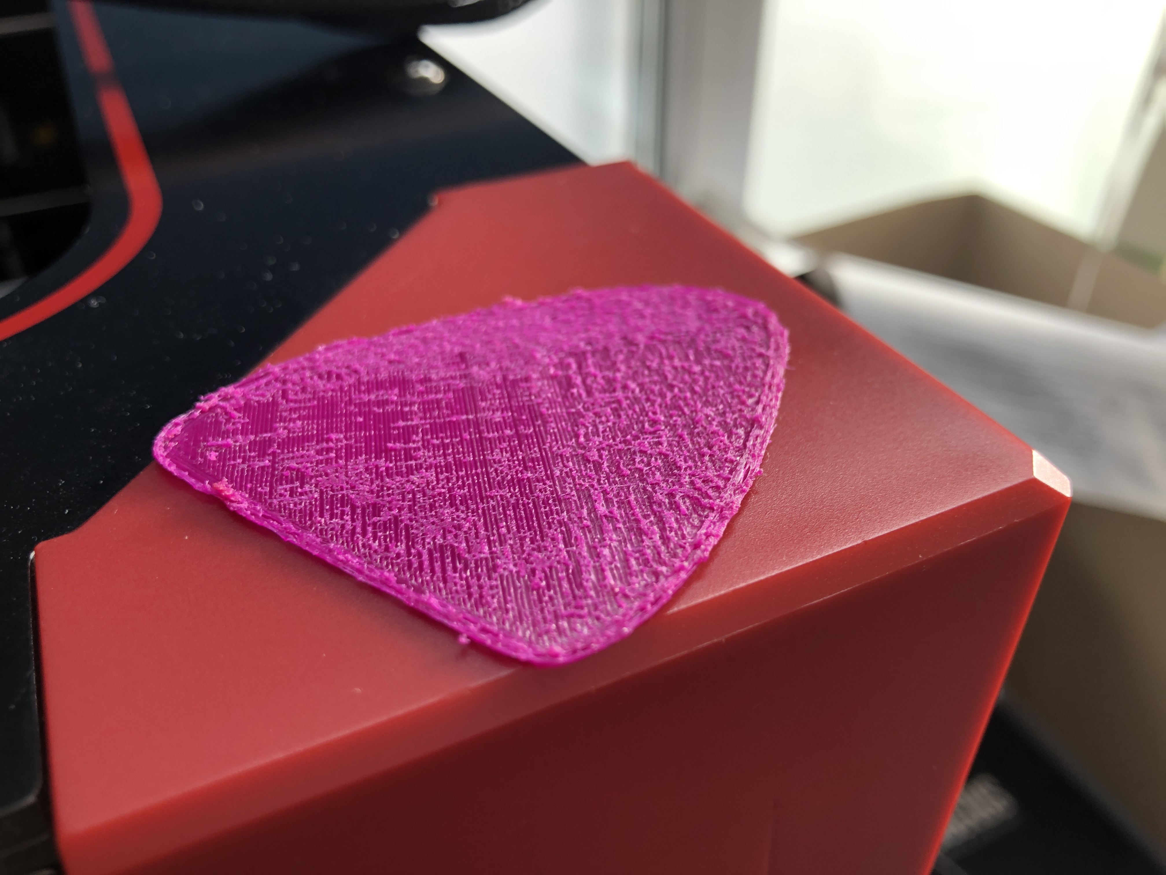

Доброго дня. Вопрос по печати пластиком SBS (обычный).Может среди нас есть те, кто им любит печатать или сталкивались с подобной проблемой.
Суть проблемы: при печати SBS сопло забивается. Пробовал различные настройки.
Настройки были испробованы следующие:
температура печати: 215; 235; 250
стол: 85; 75; 70.
ретракт\скорость ретракта(мм\с): 1\15; 1,5\45
скорость печати(мм\с): 45; 40; 30
коэф. экструзии: 0.95; 1; 1,05
Все настройки пробовал всевозможно сочетать.

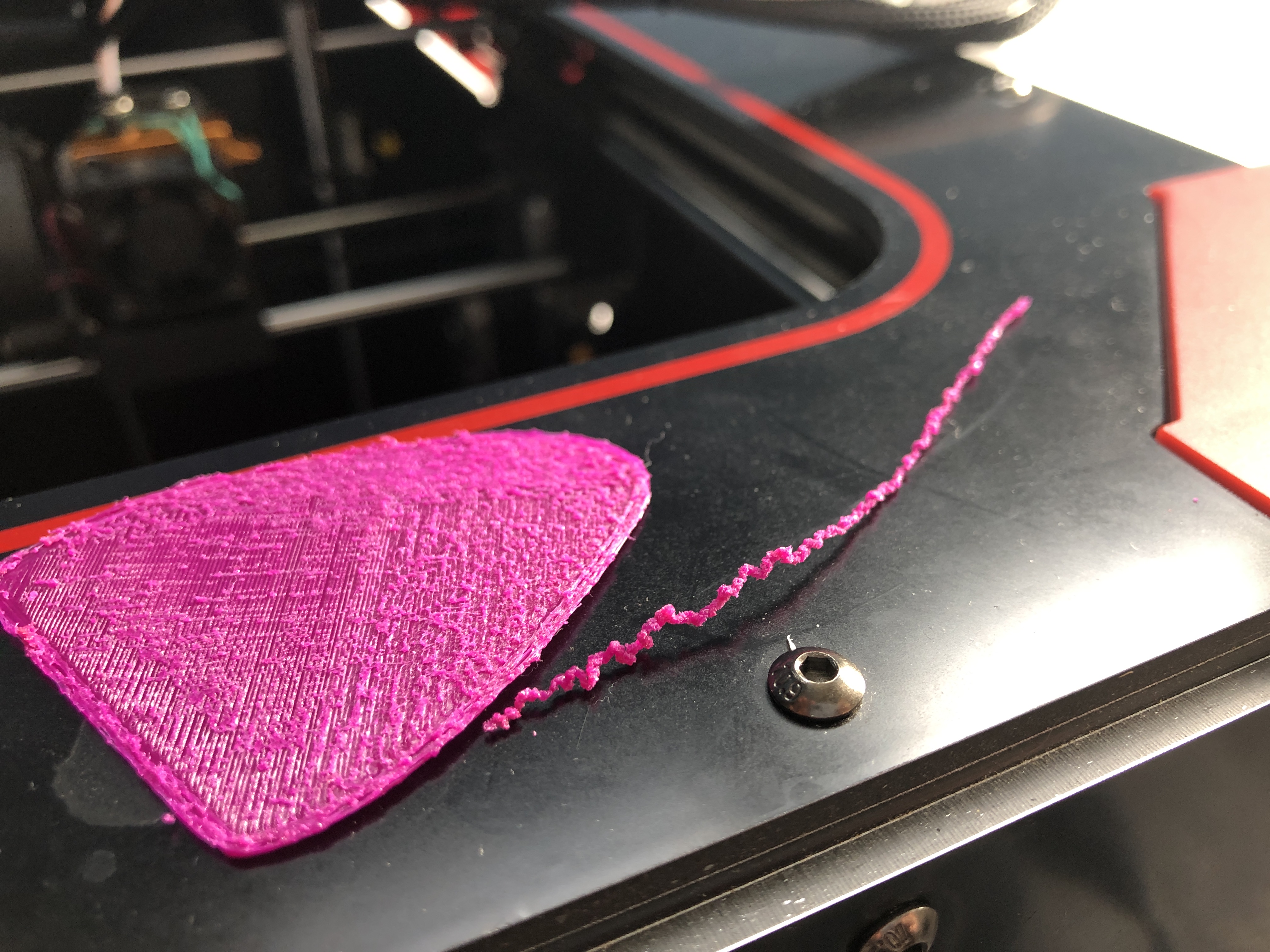

Получается всегда одно и тоже. Печать прекращается из-за забитого экструдера. Проблема с печатью SBS от FDPlast. Помогите :) на этой картинке есть ниточка пластика, это вот при прочистке сопла, выходит такое.

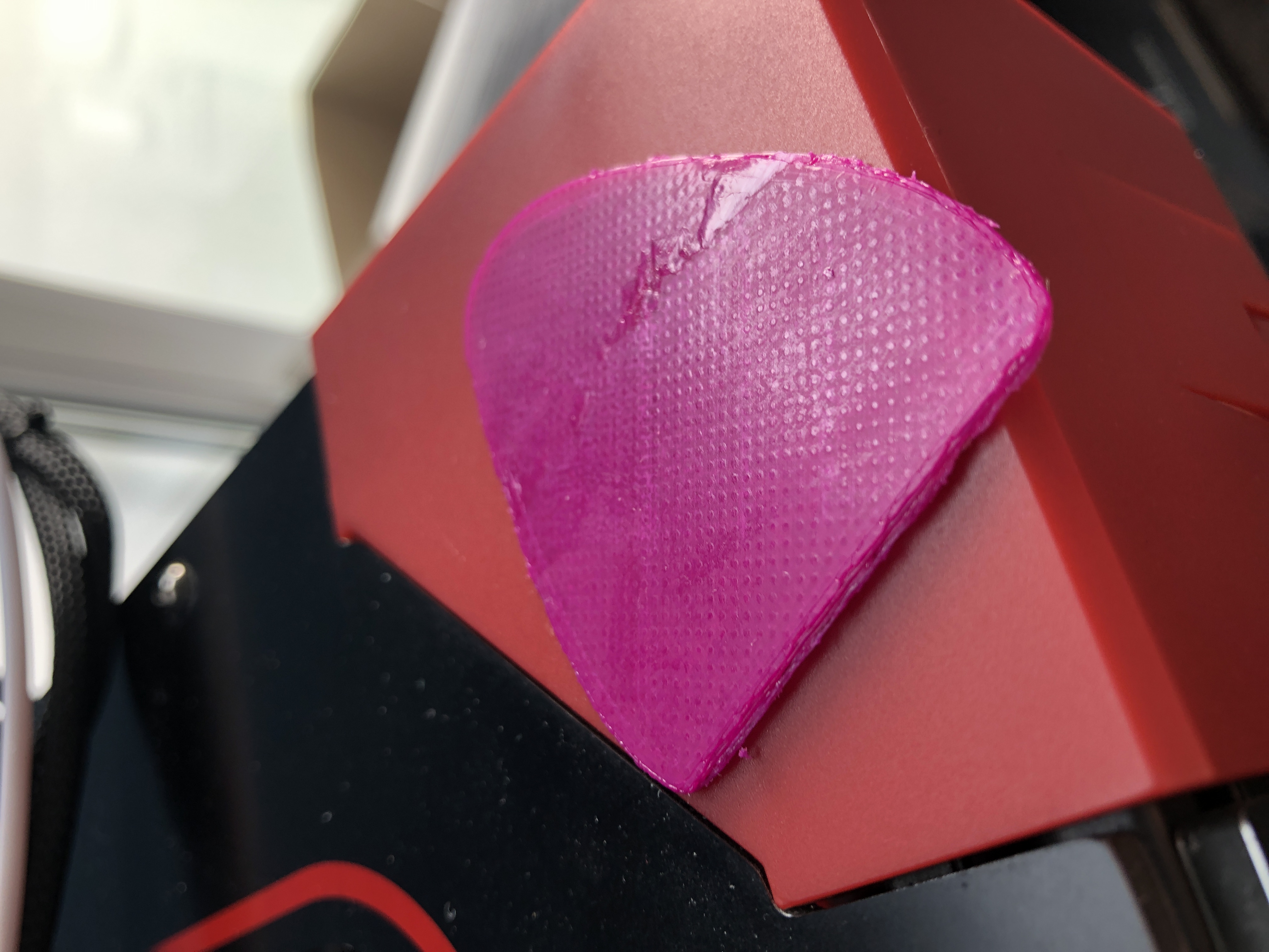

Проблема с печатью SBS от FDPlast. Помогите :)Вот сам напечатанный элемент. Печатается нормально только первый слой. Далее идут сопли на детали.
Проблема с печатью SBS от FDPlast. Помогите :)Не обращайте внимания на стол) он немного износился. Пытался напечатать каблучок.

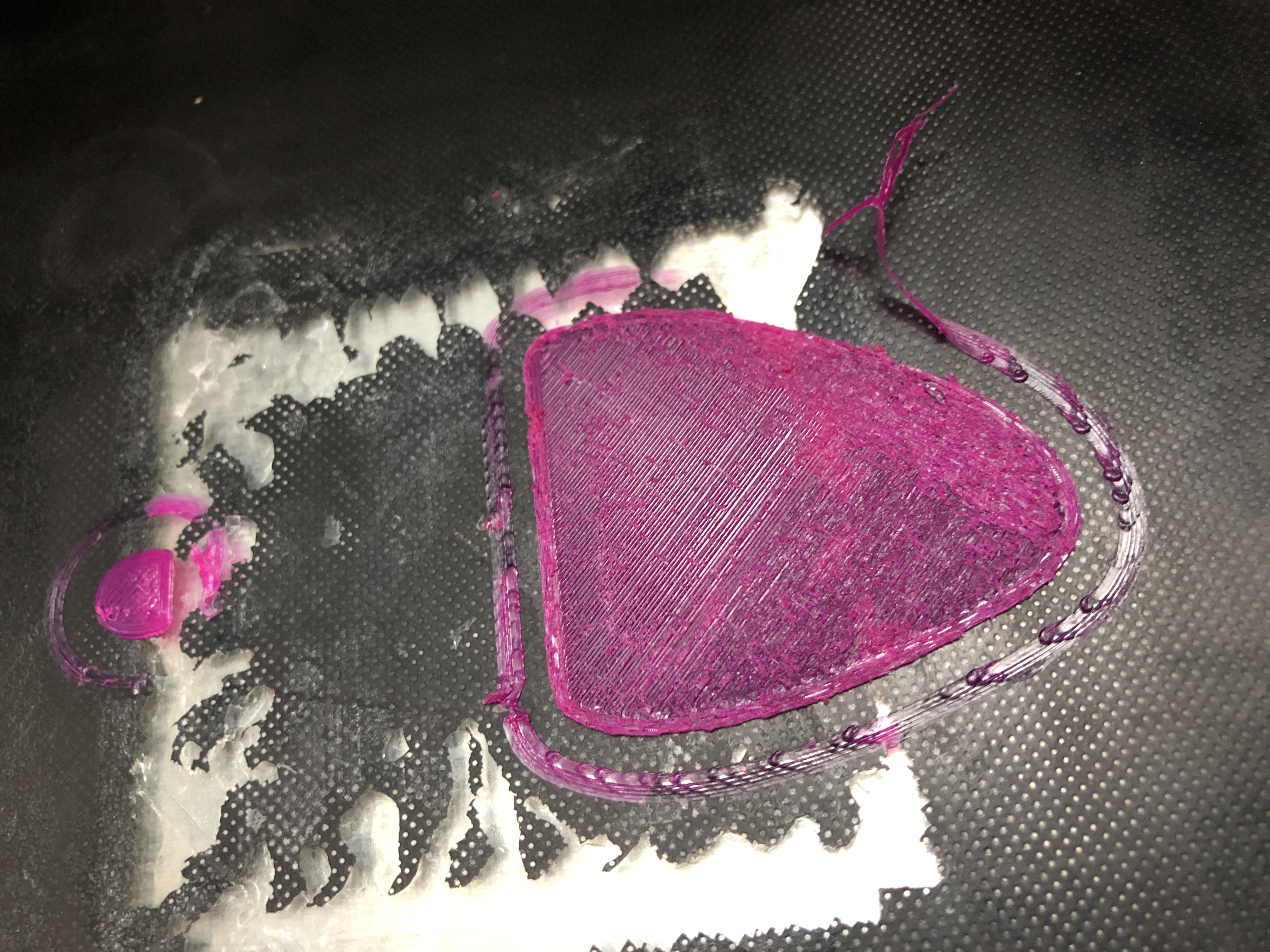

Проблема с печатью SBS от FDPlast. Помогите :) слой со стороны стола.
Принтер Anycubic 4max
тип экструдера - директ
Буду благодарен за любую помощь :)
Другими видами пластика печатает норм. Проблема именно c SBS. До этого этим же SBS напечатал деталь, было все норм. со второй детали начались такие проблемы. И сейчас ничего не могу им напечатать.
