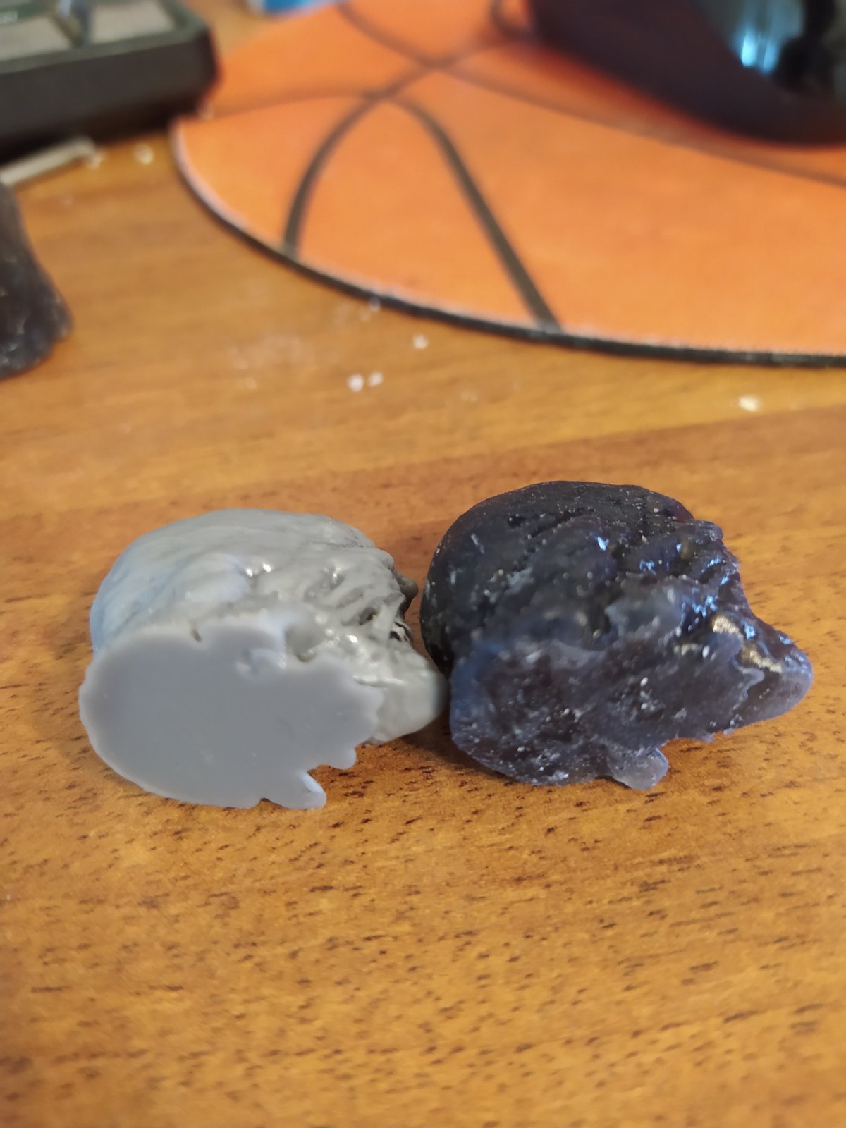

Проблема с печатью полупрозрачной серой смолой от компании Monofilament
Давно беру продукцию Монофиламента но с фотополимером вышла откровенная лажа. Раньше брал филамент, качеством материала был доволен, а как обзавелся фотополимерником Wanhao Duplicator D8 решил ещё и фотополимер их взять. Заказал целый килограмм фотополимера серого цвета, как позже выяснилось это тот же прозрачный только подкрашенный черной краской в определенной пропорции. https://monofilament.com.ua/products/fotopolimernie-smoli-dlya-3d-printera/resin-basic/lcd-dlp-fotopolimer-basic-tsvet-temno-seryj-ves-025-kg
Печать начал с калибровочной матрицы, оказалось что нормального результата можно добиться при 20 сек засветки вместо 8ми рекомендованных производителем. Дальше пробовал печатать фигурки, и каково же было мое удивление когда детали с поддержками печатались с наплывами со стороны поддержек, при чем даже довольно крупные. Это произошло из за неоднородности смолы, при детальном рассмотрении я обнаружил включения порошковой краски которые не растворились. Обратившись к производителю я пытался по его рекомендациям подобрать время засветки, по его мнению я выставил слишком большое, но поэкспериментировав мы пришли к выводу что времени в 10 сек явно недостаточно и оптимальные параметры подобрать не получается. Хорошо что производитель согласился на возврат одной банки 0,5 кг, потому что вторая ушла практически в помойку. Так же после печати данным пластиком я обнаружил повреждение пленки практически посредние ванночки образовалась вмятина, теперь придется менять пленку. Этот комментарий я разместил на сайте monofilament.com.ua, после чего админ не долго думая удалил коммент дабы не мозолил глаза посетителям сайта, но пообещал что обязательно проверит смолу на таком же принтере как у меня, остается только ждать.
